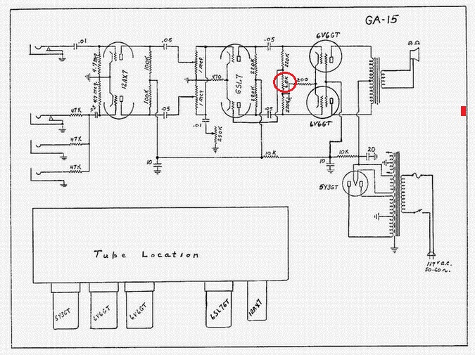

Chào bác, em là lính mới tinh, 03 tháng nay em giành 5-6 giờ mỗi ngày nghiên cứu về tube. Kiến thức điện tử bằng không, tìm một cái sơ đồ cho đúng để tập ráp thật quá khó khăn, anh em lâu năm bình luận, phân tích mạch em chả hiểu gì hết (cư nói mạch này thiếu cái này, sai cái kia... làm em tẩu hỏa nhập ma, hết đường lần mò).
Hiện em đã kiếm được 02 bóng 6v6gt/g, 01 bóng 6sl7, 01 bóng 5y3g (thiếu đâu mua thêm). Nay, em muốn ráp theo cái sơ đồ trên không biết có được không ? Sơ đồ đó chuẩn rồi chứ ạ.
Sơ đồ có phần khoanh đỏ mờ quá, bác có thể giúp em tính nó trị số bao nhiêu ạ. Phần biến áp nguồn có cao áp ra bao nhiêu ạ
Trân trọng
Re: Xin sơ đồ Guita tube amp 19 Mar 2016 02:40 #2336
Mạch này là của Gibson đó em, mới tập ráp thì cái này là vừa rồi, công suất nếu bóng mới cỡ 12w, với loa 30cm, guitar tòng teng rất đã, lớn nữa sợ hàng xóm chửi.
Điện trở đó là 6.8k, giống như mạch bên trên nó trong topic này.
Cao áp khoảng 250AC là vừa.

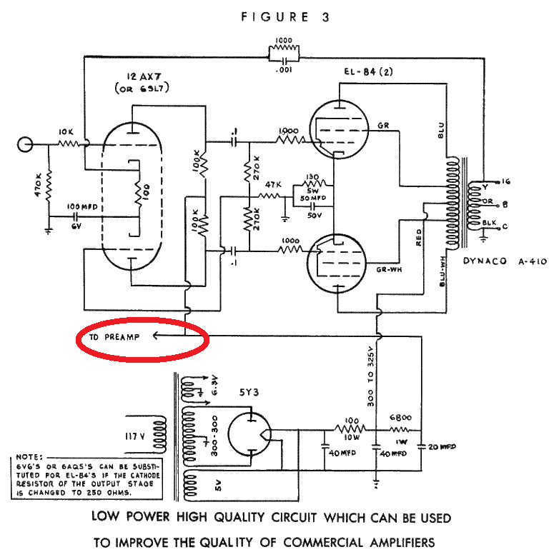

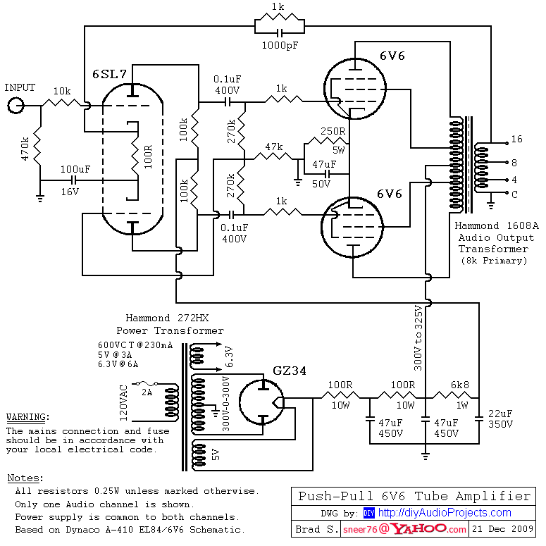

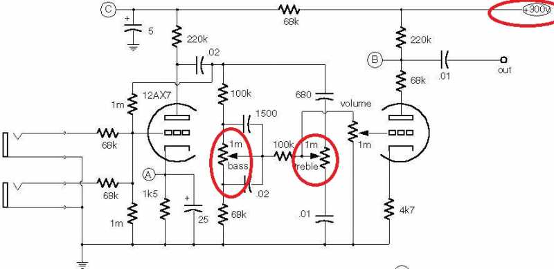

Hi, em ngu ngơ quá. Thật ra cái mạch trên nằm trên bàn em cả tháng nay rồi. Em chốt lại như thế này:
Sơ đồ mạch sẽ làm theo bác 10 như ở đầu topic
Nguồn cho mạch trên sẽ làm theo sơ đồ này (GZ34 đắt quá ạ, 5y3 em lại đang có sẵn, ý tưởng của em sẽ làm 2 bóng 5y3 cho 2 kênh riêng biệt, tức là sơ đồ nguồn ở hình đưới sẽ làm 2 cái y chang nhau cho 2 kênh)
Pre sẽ theo mạch của Bác, theo sơ đồ này (Power và Pre: tất cả trên cùng một classic)
Thắc mắc của em là ở sơ đồ thứ 2 có nguồn ra cho pre, nếu ta lấy nó đấu vào sơ đồ pre (sơ đồ thứ 3) có được không ? Vì em thấy B+ vào Pre sẽ thấp. Nếu đấu thì phải điều chỉnh linh kiện nào ạ.
Chỗ chỉnh bass và treble có thể thay bằng biến trở 470k hay 250k được không ?
Cảm ơn bác !
Last Edit: 24 Mar 2016 15:18 by Phan Lê Đệ.
Re: Xin sơ đồ Guita tube amp 24 Mar 2016 19:31 #2343
Em có thể xài 2 bóng 5Y3 đấu song song, đỡ phải thêm tụ điện và BT. Cùng lắm thì 1 bóng 5U4 cũng đủ, kg cần Gz34 đâu. Chân mấy loại đèn này giống nhau, cứ làm trước rồi tính.
Cấp điện cho pre thì lấy điện thế thấp nhất của power, cản điện trở 470 ohm, thêm 1 tầng tụ lọc. Hơn kém vài chục volt không sao hết.
Volume, bass, treble xài 500k cũng được, vặn đầm hơn.
The following user(s) said Thank You: Phan Lê Đệ
Re: Xin sơ đồ Guita tube amp 24 Mar 2016 20:47 #2344
Em chưa hiểu ý bác, em hiểu theo 2 cách:
1- Tức là sẽ thay con trở 6800 Omh bằng con trở 470 Omh đúng không ạ ?
2- Em kiểm tra nguồn ở sơ đồ hình 2 bằng phần mềm PSU Designer II thì điện áp B+ tại tụ lọc cuối cùng 20MF (B+ cấp cho 6SL7 và Pre) là 244V. Nếu thêm 1 tầng lọc RC nữa (với R = 470 omh như bác nói) thì ra Pre còn thấp hơn nữa... Mà mạch Pre của Bác có B+ 300v, thấp hơn vài chục vôn còn được chứ thấp quá có được không ạ ?
Bác khai sáng em với ạ
