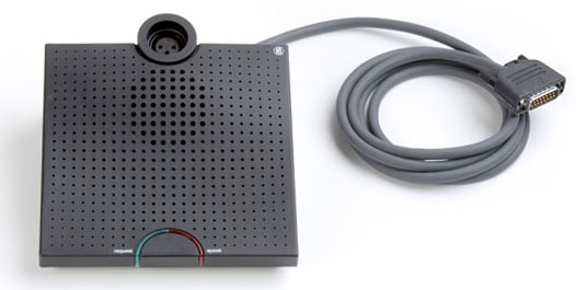

còn anh chế mic bên em là giống tàu, hic hic, đau ghê, hàng của châu âu mà giống tàu thế nào được. Em đã mang con ngựa chiến hiện đại nhất Việt Nam ra thử rồi bác ạ, bác xem ảnh nhé
Con này, màn hình cảm ứng, gọi là xịn xịn lắm lắm chịu hết nổi luôn, nhưng vấn đề là gắn vào hệ thống vẫn bị hú, he he, ngồi nhìn nhau cười phát......
Nguyên nhân là âm ly và loa rồi, nhưng em vẫn thắc mắc là vì sao khi chỉ để lại một đến 2 mic vẫn bị hú..... do đâu vậy hở bác??????

Hình em post tí tẹo, có nhìn rõ là cái gì đâu, thấy cái vòng đỏ đỏ trên đầu mic giống của TQ quá.:)
Có phải DM-4420 là cái này phải không? Có kèm theo CDS 4000 hay CU 4010- không? Mic có built-in đồng bộ không? Nếu đúng thì dư chuẩn xài rồi đó. Đọc kỹ manual đi, nhiều đồ chơi lắm.
