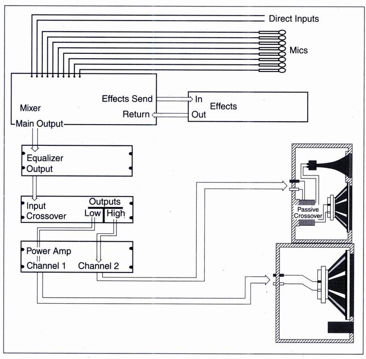

em vừa sắm con này nhưng chưa rõ đấu dây thế nào là đúng, hiện e có 2 cái main dùng cho 4 loa full và 2 loa sub. Em có xài Equal
anh Phúc giúp em cái mô hình đi dây ạ :)
Re:Anh Phúc giúp em lighting 20 Apr 2012 14:03 #1063
Cấu hình cơ bản của hệ thống 2 way, em thay đổi ở phần ampli tí chút cho phù hợp.
Re:Anh Phúc giúp em lighting 23 Apr 2012 12:40 #1065

Nếu vậy mỗi Cross chỉ có 1 line High, 1 line Low. Em có 2 main. Theo đó, chỉ có 2 output từ crossover xuống main hả anh? Mỗi main có 2 channels, vị chi 2 main là 4 channels thì bắt thế nào vậy anh?

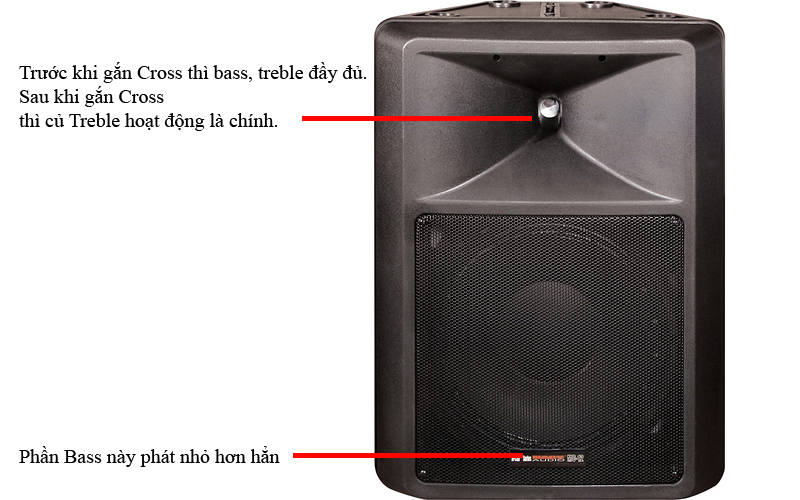

* Thêm một vấn đề muốn hỏi anh là: mình nên trang bị loa full đôi hay full đơn cho sân khấu ? Em thấy sau khi nhận tín hiệu High từ Cross thì hầu như loa 4 tấc chỉ còn hoạt động phần củ treble, phần bass chỉ phát ra những tiếng u u nhỏ. như vậy là phí đi phần bass đó hả anh?
