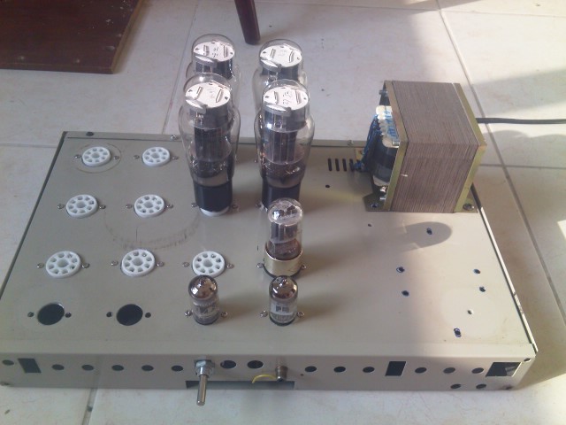

hi bác phúc.mặc dù cuối năm hơi bận nhưng tranh thủ cũng làm xong được một nửa amp.
kết quả kêu tốt,ít nóng dòng volt output nhỏ hơn ,an toàn hơn.
nhưng bị cái bệnh xè xè trong loa thấy bực mình wa.vừa kiếm được đôi loa toàn dãi,độ nhạy 91db trở kháng 16om vừa chuẩn với amp này.chắc là do độ nhạy cao.nghiên cứu một hồi chắc tại bị nhiễu do điện nguồn.nên lên đây hỏi bác cách quấn choke.
đây là em nó đây.chasis test thử.dự tính làm một nhưng do đốt tim dòng cao wa nên chắc phải tách ra làm mono
quấn thêm cục nguồn nữa,hic càng ngày nó đẻ ra nhiều thứ..:(
