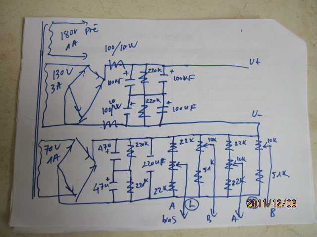

hi chú Phúc.OTL 6N13P shuguang amp hoàn thành được một nửa.nhưng có một số chổ cháu chưa hiểu lắm nhờ chú giải thích giúp cháu.
tình hình là khong thể lắp trực tiếp từ điện lưới được nguy hiểm wa.
cháu có thừa cục biến thế 3 ngõ ra 70/130/180v đành ngâm cứu tận dụng nó.
như ở hình cháu vẽ.
1/nguồn vào là 130v mà sau khi nắn lọc cháu đo được khoảng 310v làm sao nó lên cao dữ vậy chú.
2/ở phần mạch bias gì gì đó cháu thấy datasheet nó ghi -30v.tức là cả bias A VÀ B mình điều cho -30v.hay sao hả chú.?
3/bóng 6N13P này mình cho chạy ở volt khoảng bao nhiêu là vừa.
nhờ chú xem giúp.thanh kiu chú nhiều.

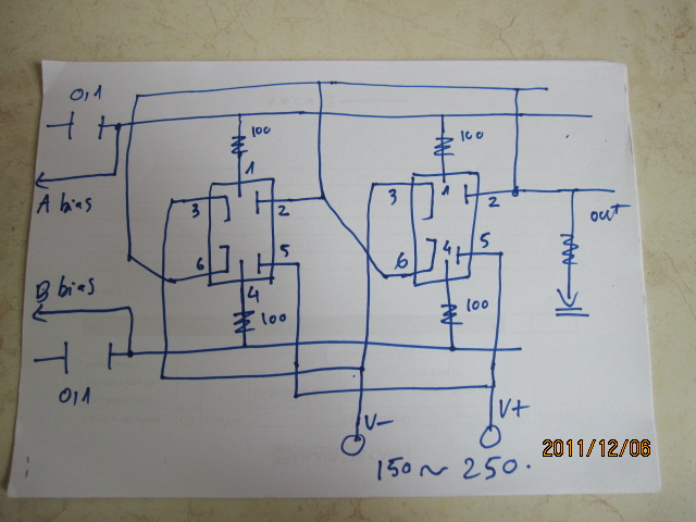

đây là mạch power amp

1- Nếu nắn cầu, điện thế sau khi lọc tụ sẽ vào khoảng 1,4 điện AC, khi load tải sẽ giảm đi 1 chút. Lên quá cao như vậy là có lẽ em nắn dạng tăng đôi 2 diod. Đo giữa V+ và V- rất cao, nhưng đo với mass cũng chi còn 1,4.
2- Bias (phân cực) là để chỉnh đèn chạy mạnh hay yếu cốt cho các đèn chạy đều bằng nhau (từng đèn không bao giờ giống nhau toàn bộ) cho nên sẽ có nhiều pot riêng cho từng đèn, ở đây là A và B.
3- Đèn này tôi chưa làm bao giờ nên cũng không biết. Em cứ theo sơ đồ mà làm. Nếu volt cao thì tăng volt bias lên, và ngược lại. Mạch nào có volt bias có lợi điểm ở chỗ này, bớt lệ thuộc vào điện thế và loại đèn. Sơ đồ Fender tôi cho cũng vậy, cắm đèn nào cũng đươc, chỉ cẩn chỉnh volt bias cho phù hợp.

cảm ơn bác chủ.thì ra bias có công dụng như vậy.nói vậy phần nguồn muon điện thế theo như ý mình thì phải lắp bóng vào cho tải lúc đó đo điện thế mới chính xác.cao hay thấp thì thay đổi điện trở sẽ đạt được điện thế mong muốn.:laugh:
Re:6N13P OTL 08 Dec 2011 16:35 #802
Em hiểu sai rồi. Điện nguồn làm sao thay đổi được, nó chỉ thay đổi chút ít tùy theo cường độ biến thế và tụ lọc bù.
Bias là để điều chỉnh đèn hoạt động mạnh hay yếu, vấn đề này tùy thuộc vào điện thế cung cấp cho anod. Nếu điện thế nguồn quá cao, đèn sẽ bị ép phải hoạt động mạnh, nếu đèn loại yếu không chịu nổi sẽ đỏ plate (anod), mạnh quá có thể nóng tới mức nổ bóng. Khi đó ta phải nâng volt âm lên, cốt yếu để đèn chạy yếu đi cho phù hợp với điện thế nguồn. Nếu nguồn thấp, đèn chạy yếu, có thể giảm volt âm để đèn chạy mạnh hơn, effect này nghe rất rõ , vừa chỉnh là thấy liền. Chỉnh cái này cũng phải cần kinh nghiệm, vì đèn chạy mạnh quá sẽ ảnh hưởng tuổi thọ, chạy yếu thì tiếng đục, không thoát tiếng, phải biết dung hòa giữa 2 thứ. Em cứ ráp chừng chục amp, nổ chừng chục bóng là biết liền à.:cheer:

:cheer: hi chú.hôm nay có time rảnh ngồi kiểm tra lại toan bộ mạch và điện thế cấp điện cho lưới đèn,thấy tương đối,chênh lệch khoảng 10v so với schermatic.
còn âm thanh nghe lè rè ,lay hoay một hồi mới nhận ra là do chổ tiếp xúc giữa chân đèn với đế cắm bị lỏng ở phần đèn pre do tháo ra cắm vào nhiều .
:( hix .theo như chú nói phải kiếm thêm cái máy hiện sóng và tần số cắt,vụ này hơi gay.bản thân cháu là người thích âm thanh và cũng thích mày mò thỏa mãn thú vui có giới hạn nên máy công cụ hỗ trợ chuyên môn này với cháu thật sự chưa cần lắm.chỉ cần tai mình nghe hay là ok rồi.(thanh kiu chú đã gợi ý)
:unsure: về phần đèn 12at7 sáng và nóng wa vẫn chưa tìm được nguyên nhân( mặc dù đã thử mọi cách)
cháu nghĩ chắc do dòng lớn nên mới vậy.
có vài điểm thắc mắc chú xem giúp.
-như mạch cháu đã post v+ và v- chạy khoảng 150v.phần 12at7 ở đầu cháu thay bằng 12ax7 làm pre ,ngõ out của pre nối vào biến trở VL 100k analog nối với bóng 12at7 ở sau để chỉnh âm lượng.
ngồi nghe và chỉnh 2 con bias đúng là có sự thay đổi khác biệt.
đặt ở một mức nghe hay nhất,nghe hết một đĩa thấy trong phòng đầy mùi nhiệt .mấy cái bóng nổ tanh tách nóng hừng hực.
tắt đi và đo thử lại V+ vẫn 150v ,ngõ out ra loa thấy khoảng 45v cho tín hiệu vào hễ vặn volume lớn thì dòng V out loa lại giảm xuống( cái này hổng hiểu)
một điểm nửa là tắt tín hiệu vào thấy có tiếng è trong loa sờ vào cảm giác màng loa rung lên.
chắc cháu phải thay đổi mạch wa ,theo tìm hiểu có người nói chạy khoảng 60 đến 80 v là tốt nhất.k bị nóng wa và an toàn nữa.

Re:6N13P OTL 13 Dec 2011 14:28 #808
Giá oscilossope hạ tần bèo lắm, khoảng vài trăm ngàn, đồ cũ L Xô còn rẻ nữa. Nếu giỏi lấy máy tính làm cũng được nhưng hơi rắc rối chuyện dây nhợ. Em đã đầu tư mua bóng, linh kiện được mà không có cái này sẽ phí của đi.
& Mạch OTL là vậy, khi lên xuống công suất sẽ ảnh hưởng tới điện thế nguồn, phân cực cho đèn sẽ bị sai, output ra sẽ lộn xộn.
& Tôi ráp amp công suất lớn vài trăm watt, nóng lắm, phòng không máy lạnh nghe nhạc chịu không nổi. Amp của em nhỏ watt mà cũng vậy là quá dòng rồi, tăng bias lên trên 60 volt đi xem sao.
& Nguồn không ổn định sẽ dao động khi amp hoạt động, lệch phase, output loa sẽ có điện thế DC làm loa tụt ra vô (coi chừng phòi).
