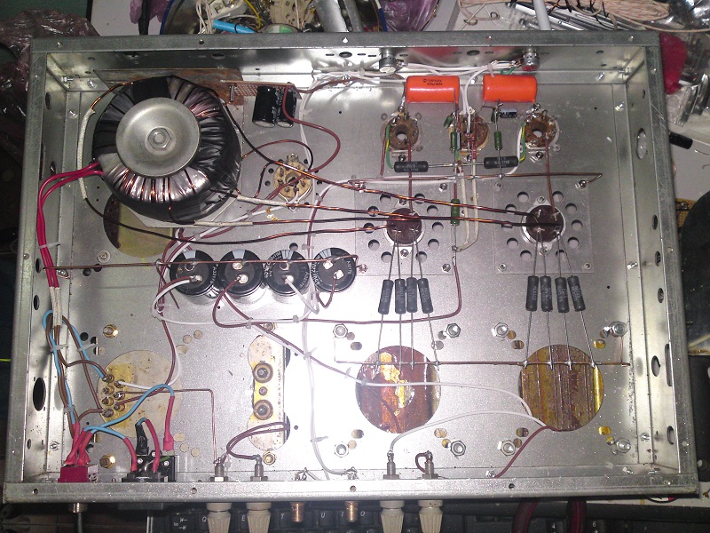

Ảnh 4

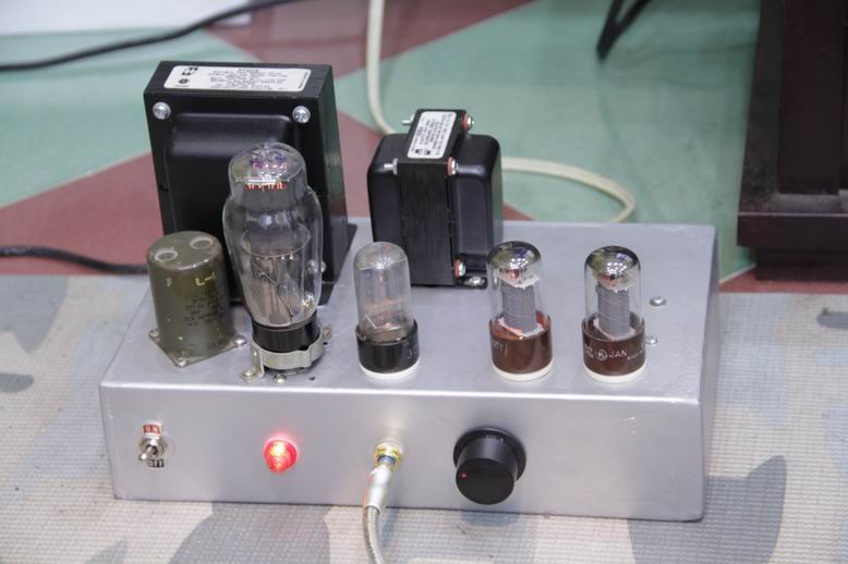

Đồ nghề chuyên nghiệp quá,Rất mong sắm được như anh. Trông ampli anh lắp cung vậy, Đẳng cấp cao. Nhân đây cũng đưa mấy thứ tôi vừa lắp xong dịp Tết để hưởng ứng.Hình thức xấu nhưng nghe cũng được. Xin mọi người góp ý.
Bạn ThangHD gởi hình lên không được, có email nhờ tôi gởi dùm. Lần sau trước khi gởi dùng ACDsee resize cho hình xuống cỡ 800x600 nhé. Nhiều hình quá, tôi lựa 1 hình post trước.
Hôm trước để file ảnh lớn nên không hiện ảnh. Nay xin gửi lại để các
bạn tham khảo và cho ý kiến nhận xét cho sản phẩm của tôi : cặp mono
dùng 2 đèn công suất 6P6S và 6V6 GTY RCA USA, đèn tiền khuyếch đại
6H8C và đèn nắn 5X3C của Nga.

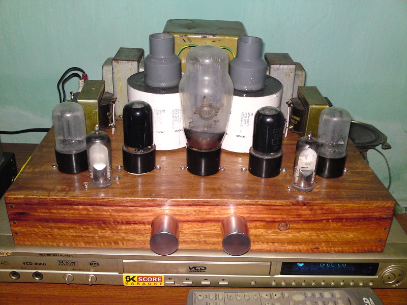

Mình cũng xin đưa sp của mình lên để giao lưu cùng các bạn nhé.
Sản phẩm đầu tay ampli 6V6 SE, Làm ko đúng về kỹ thuật lắm nhưng công suất nhỏ nên cũng chẳng thấy ù rè gì. đấu mạch theo kiểu point to point
Ảnh 1:

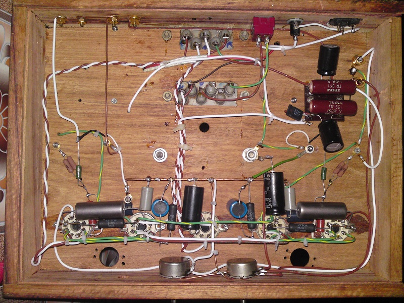

Ảnh 2:

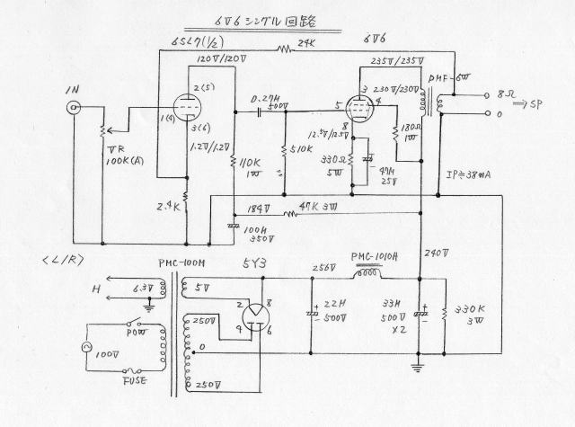

Ảnh 3:

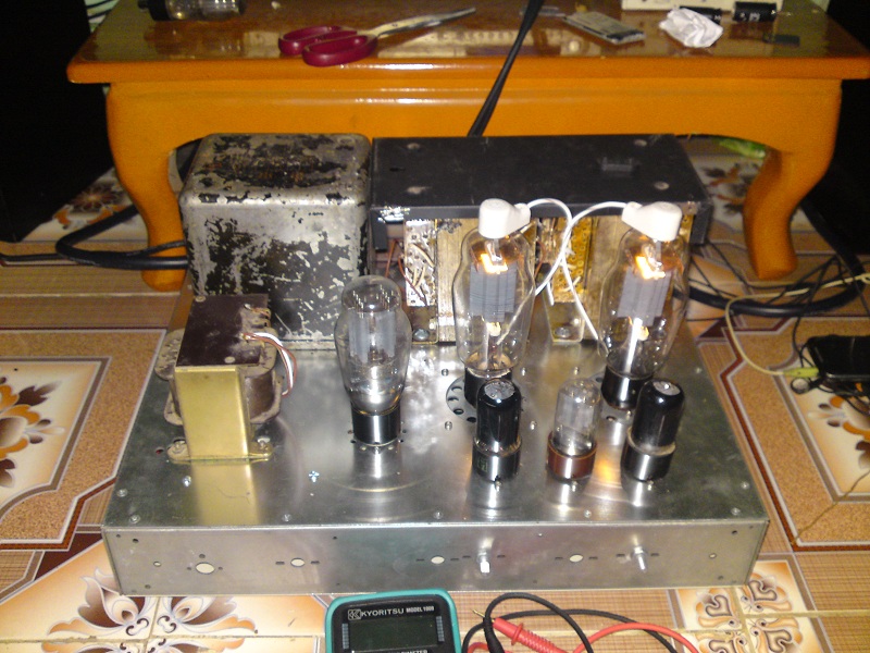

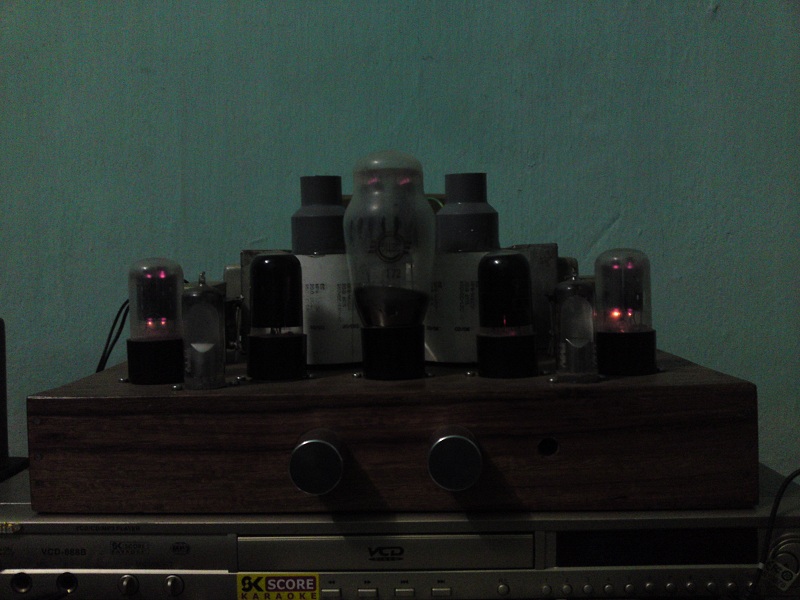

Sản phẩm thứ 2 Power ampli 811 SE
cũng đấu mạch theo kiểu point to point.
Ảnh 1:
Re:DIY your tube amplifier: Giới thiệu sản phẩm. 21 Mar 2012 03:24 #1001

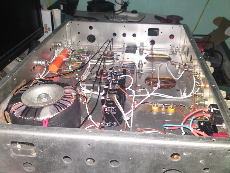

Cấu hình: 6SN7 - 6V6 - 811 SE
Ảnh 2:
Re:DIY your tube amplifier: Giới thiệu sản phẩm. 21 Mar 2012 03:26 #1002

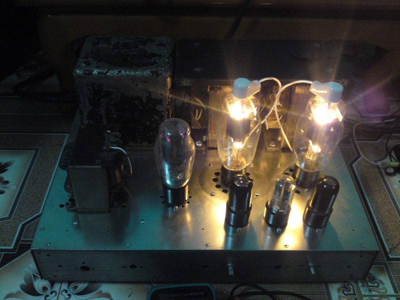

Chưa làm xong lắp chụp cho biến thế và choke
Ảnh 3:
Re:DIY your tube amplifier: Giới thiệu sản phẩm. 21 Mar 2012 03:27 #1003
Chưa làm xong vỏ gỗ ốp ngoài cho ampli
Ảnh 4:
