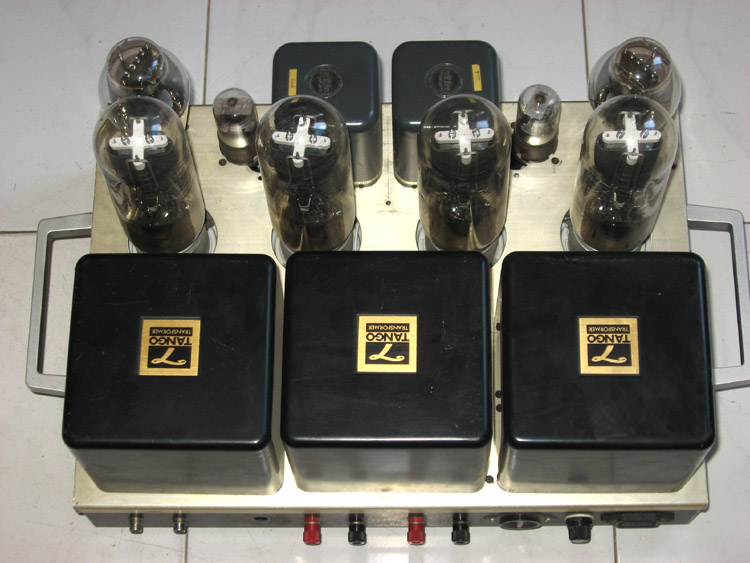

Kết quả ra sản phẩm:

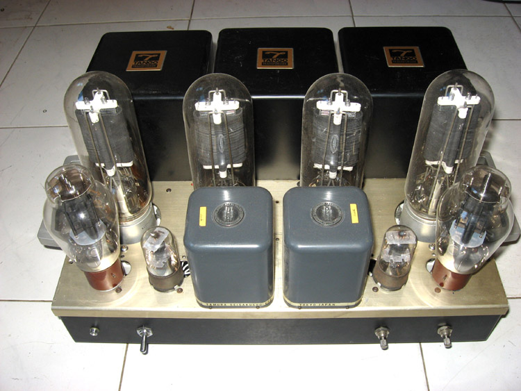

Forum chỉ cho phép mỗi post 1 hình, đăng tiếp:

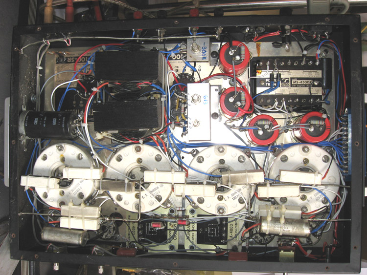

Chật ních, không còn chỗ trống để đi dây:

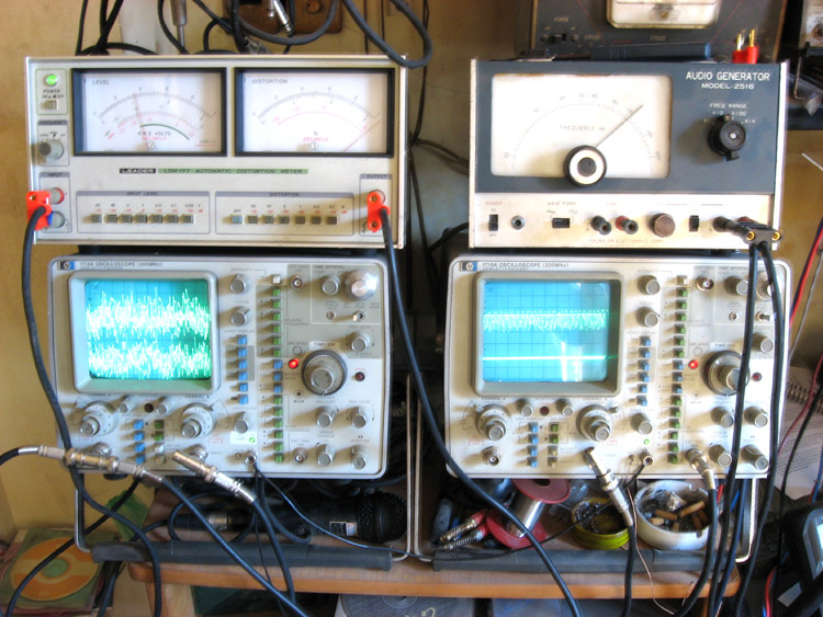

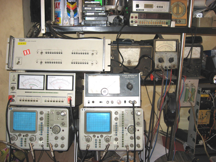

Tai nghe của tôi rất dở, khi cân chỉnh tôi thường dùng mắt. Hình những thiết bị phụ trợ cân chỉnh:

Zoom out hơn chút:
Xong, mời các bạn nhào dzô tiếp topic này nhé.

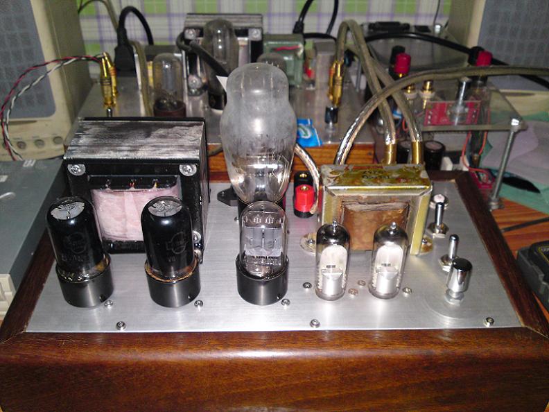

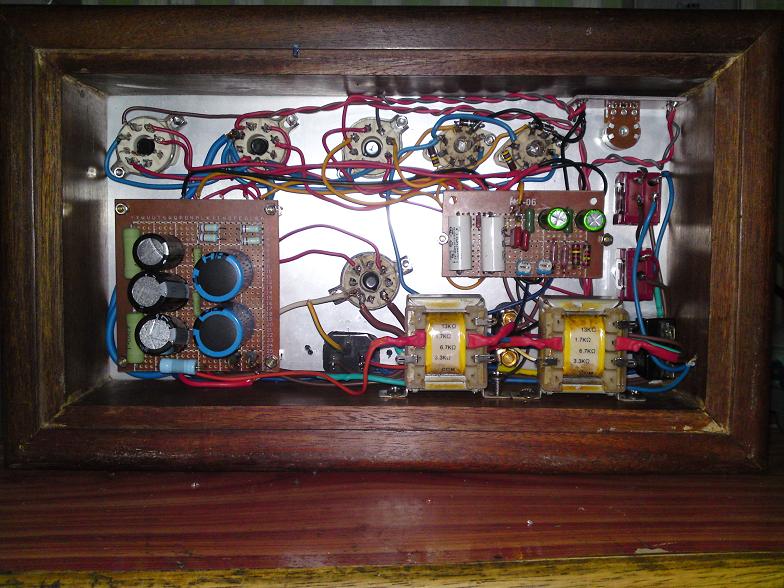

Những bài đầu tiên cháu post ở bên topic "Tư vấn ráp EL84",Sau nhiều thay đổi và theo điều kiện thực tế, cháu đã hoàn thành xong chiếc Power 6v6 SE, nghe cũng ổn nếu nghe vào ban đêm vì loa của cháu độ nhạy hơi thấp (vì thế cháu đang có dự định lắp 811 pp, lại phải nhờ chú giúp trong topic "Tư vấn ráp EL84"). Trong mạch này có một điểm vô lý là con trở lưới 2 của đèn 6v6 có 180 ohm thì không thể nào sụt áp 10V từ 240V xuống 230V như minh họa trên mạch đựoc. Mạch thực tế cháu phải thay bằng con trở 1.5K. Do vậy bạn nào định tham khảo mạch này thì lưu ý điểm này nhé.
Nhân dịp năm mới cháu xin gửi lời Cảm ơn chú và soundlightingvn, chúc chú và gia đình một năm mới thêm nhiều hạnh phúc.

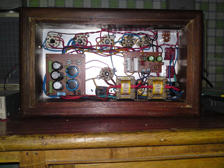

Ảnh 1

Ảnh 2
