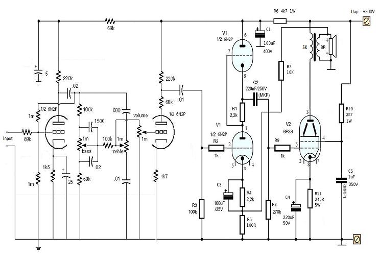

Chào anh Phúc,
Đây là sơ đồ preamp của anh và 1 sơ đồ em search trên internet, sau đó em ghép lại.
Nhờ anh xem sơ đồ có vấn đề gì ko?
Cảm ơn anh

Sơ đồ đây ạ.
Re:Giúp đỡ Sơ đồ 1 ( 6V6 SE ) 06 Nov 2011 21:42 #725
Thiếu 1 tầng tụ lọc, chỗ R6 C1 em nối tiếp thêm 1 trở 10k xong xuống mass tụ 20uF, đó là cấp nguồn cho đèn pre 2.
Em cứ ráp đi, sau khi hoàn thành kêu ra sao báo lên, anh sẽ hướng dẫn cân chỉnh.
