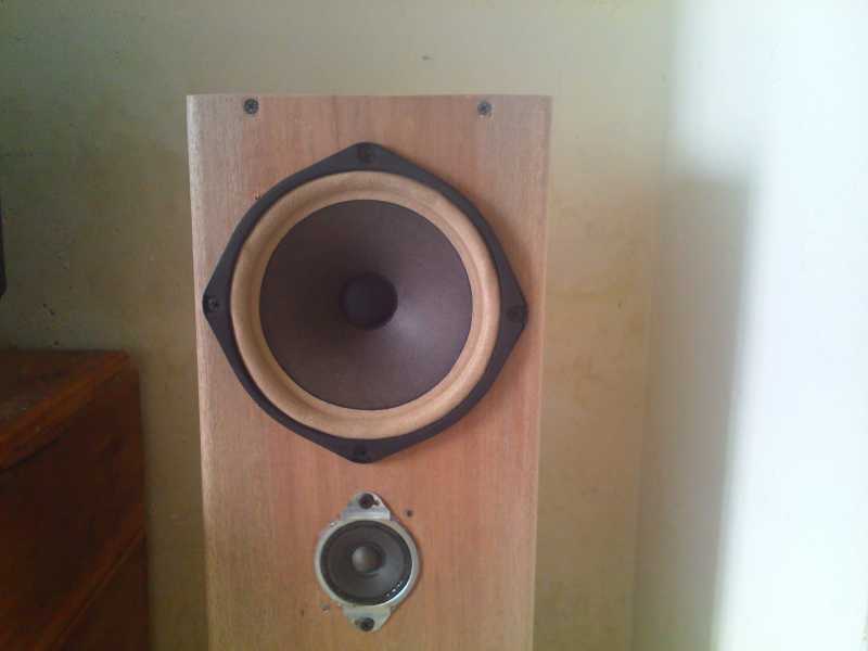

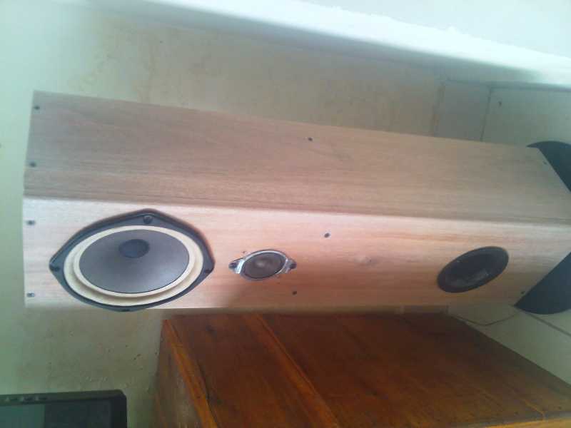

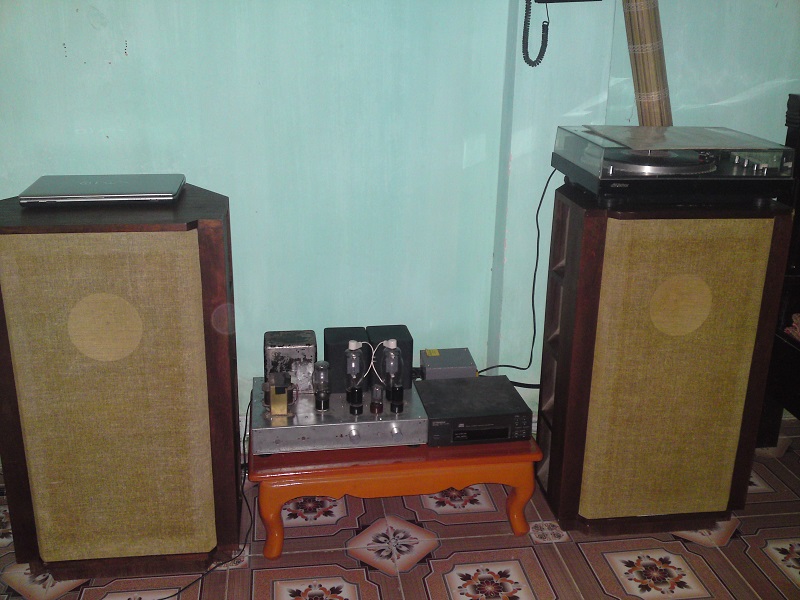

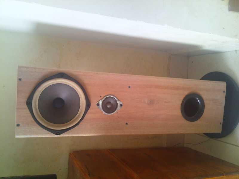

dưới đây là vài hình ảnh cho loa của mình đã phối ghép amp SE 6AS7 8W rất thành công.
FULLRANG DIATONE P610 và thêm cái trebl nhỏ LG hỗ trợ thêm.một vài lời góp vui cùng bạn
thân.

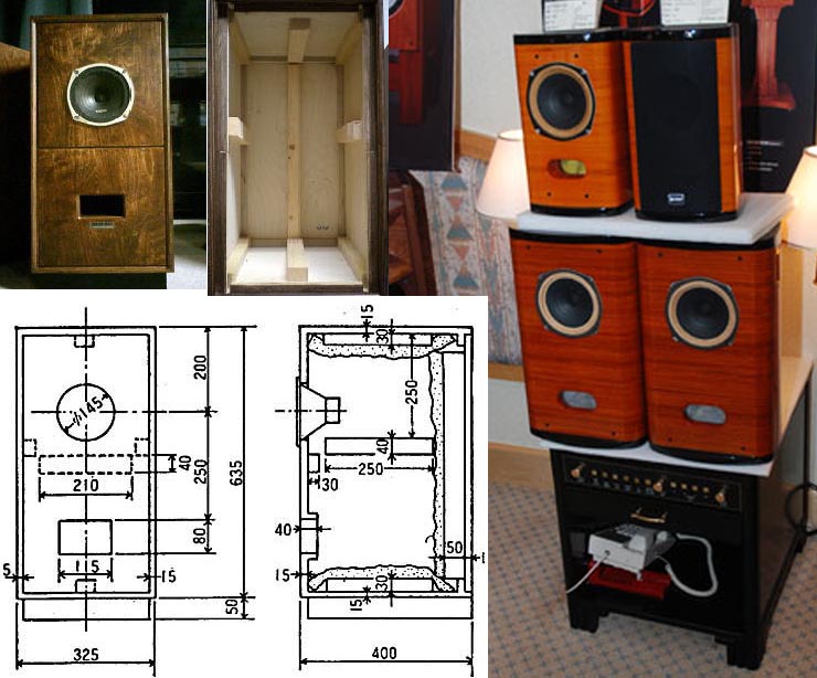

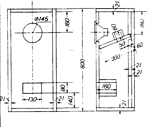

dĩ nhiên là phải có sơ đồ cấu tạo thùng loa của từng hãng, từng dòng loa. mà nhà sản xuất đã tính toán thiết kế bản vẽ đi kèm cho mình. chỉ gia công theo y như bản vẽ là ok thôi.

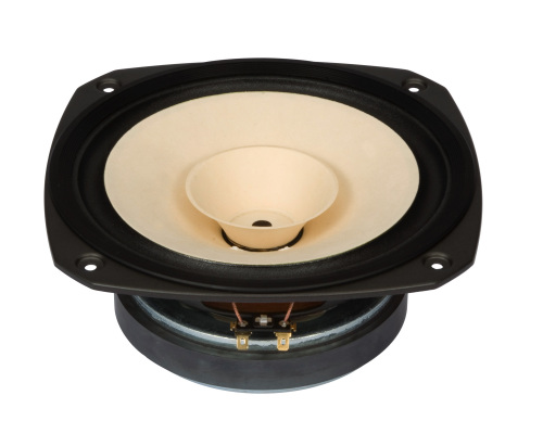

nhét bông vào nhằm mục đích tiêu bớt âm rền do cộng hưởng của thùng làm cho tiếng bass gon đi hay muốn hay hơn theo gu nghe của mình.đại loại là vậy.còn phân tích tỉ mĩ hơn thì mình chưa đủ chuyên môn.những dòng loa FOSTEX họ có cấu tạo thùng rất phức tạp nhằm mục đích tạo bass giả. vì những phần loa này họ chăm chút đến âm cao và trung nhiều hơn.
trong mấy dòng fostex thường tiêu biểu là FE 206. được giời DIY hay làm nhất(nhưng giá về tới việt nam mình khá cao). nếu bạn có điều kiện thì nên chọn mấy dòng loa này ghép với amp đèn khá hay.

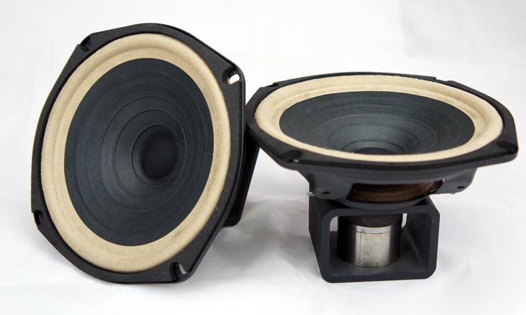

còn hãng diatone fullrang cũng có mấy dòng sản phẩm tương đối bình dân như P-610MB. P-610FB. hiện nay được trung quốc sản xuất giá cũng tương đối khá mền.mình cũng đã diy mấy cặp chất âm tương đối khá ổn so với nhu cầu.
chọn loa cho âm ly đèn theo mình cũng k có gì lá khó lắm. chỉ cần loa có độ nhạy trên 90 db là ok.mình lấy ví dụ cho bạn tham khảo.

Cảm ơn bạn 10, còn 1 cái nữa mình muốn hỏi là gỗ để đóng thùng nên dùng gỗ gì? gỗ có ảnh hưởng nhiều đến chất lượng âm thanh không, bạn có biết loa toàn dải Fotex FE208 ko?, loại này theo bạn đánh giá thì thế nào.

Dù kích cỡ thùng như thế nào cũng phải để ý tới lỗ thông hơi (port) của thùng. AT ở đây ngược phase với AT nghe trực tiếp ở loa, có thể có hiệu ứng triệt tiêu lẫn nhau. Thông thường, nếu đóng thùng cao, dài, phải làm nhiều vách ngăn để AT thoát ra ở đây trễ đi 1 chút, không bị ngược phase. Thùng dạng thường thì lỗ này thoát ra qua 1 ống dẫn, có thể làm bằng ống nước PVC Φ 80-100mm, cũng có tác động như vách ngăn.
