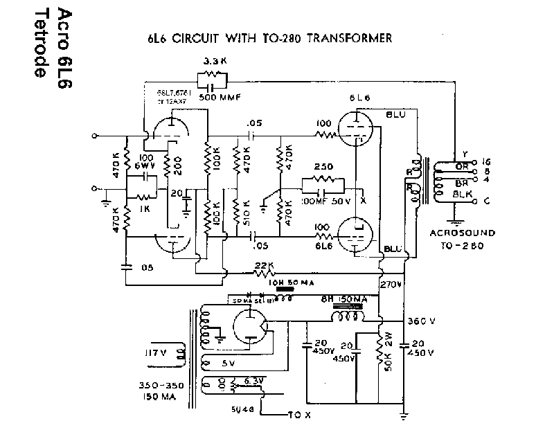

Những schematic tube power dùng tube 6L6. 25 Mar 2009 13:12 #42
Dưới đây là những schematic dùng đèn 6L6, linh kiện không quá khó kiếm. Nếu bạn không có biến thế xuất âm loại 5 pin, có thể dùng điện trở 470Ω / 5watt nối từ anode sang (grid 2) lưới chắn (có thể hàn thẳng trên chân đèn, pin 3 và 4).
Last Edit: 25 Mar 2009 13:20 by tuyenphuc.
The following user(s) said Thank You: tienanh8x
Re:Những schematic tube power dùng tube 6L6. 25 Mar 2009 13:23 #43
Schematic 1:
Re:Những schematic tube power dùng tube 6L6. 25 Mar 2009 13:26 #44
Nếu bạn chỉ có bóng 6L6 loại thường thì chỉ nên dùng schematic có điện thế B+ nhỏ hơn 300VDC, trừ khi bạn dùng 6L6GC có thể áp đến 500VDC.
Last Edit: 25 Mar 2009 13:56 by tuyenphuc.

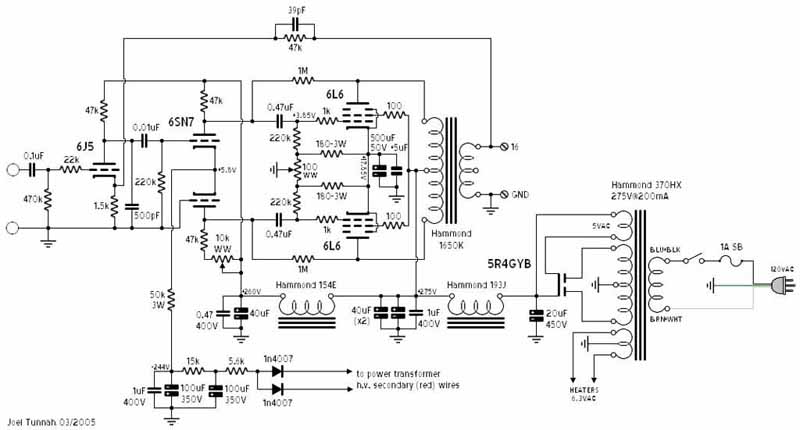

Re:Những schematic tube power dùng tube 6L6. 25 Mar 2009 13:27 #45
Tiếp theo.

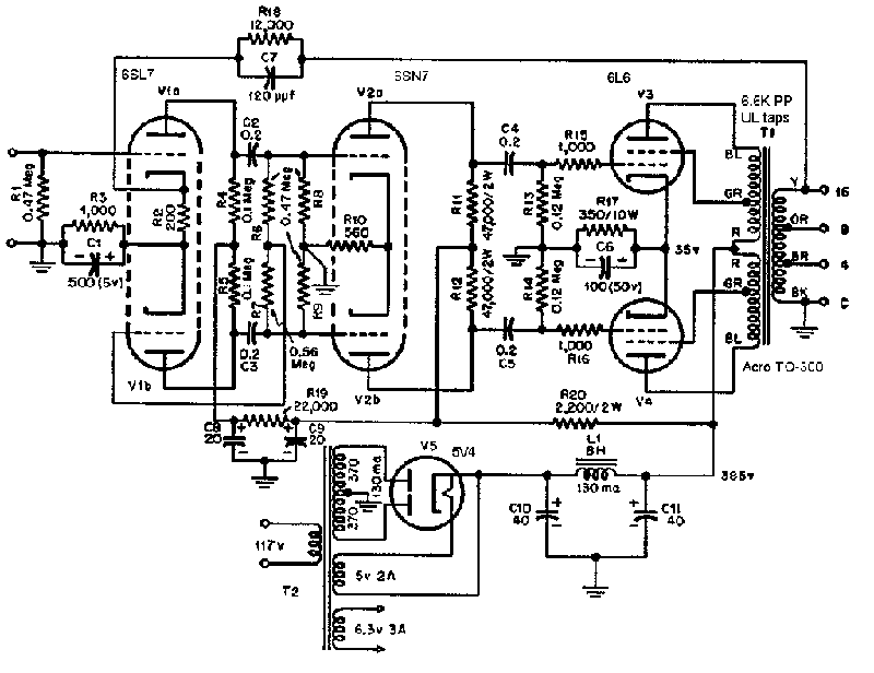

Re:Những schematic tube power dùng tube 6L6. 25 Mar 2009 13:28 #46
Re:Những schematic tube power dùng tube 6L6. 25 Mar 2009 13:31 #47

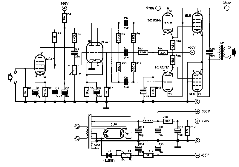

Re:Những schematic tube power dùng tube 6L6. 25 Mar 2009 13:53 #48
Với các bạn có nhu cầu, lần tới tôi sẽ post những schematic có công suất cao hơn, dùng tube 6550, 6CA7, EL34, KT-88 công suất 60w/ PP và 6146 / PP có thể lên hơn 100watt.
