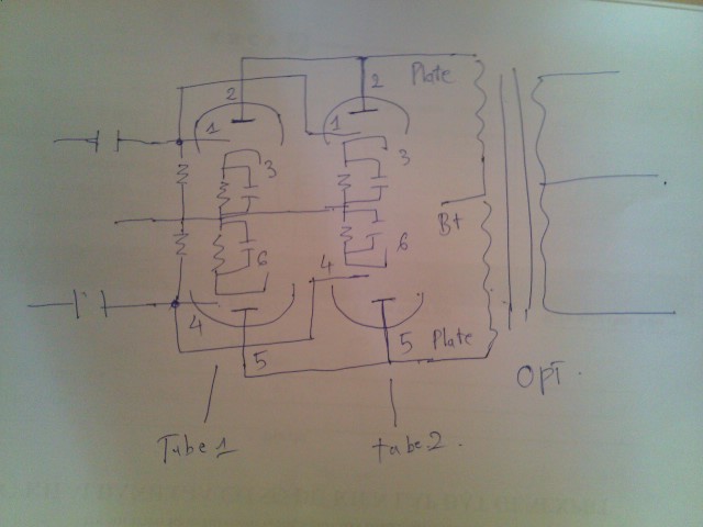

hiện tại đang còn dư mấy bóng soviet 6n5p mang ra nghiên cứu ráp chơi.
cháu tìm được mạch này khoảng 10w muốn đấu paralell lên 20w.
-như hình cháu vẽ có được k chú nhi?
-cháu tra data thấy bóng này trở kháng khá thấp khoảng 600R nếu đấu nối
như vậy có phải trở kháng giảm xuống 1/2 còn khoảng 300R k chú.

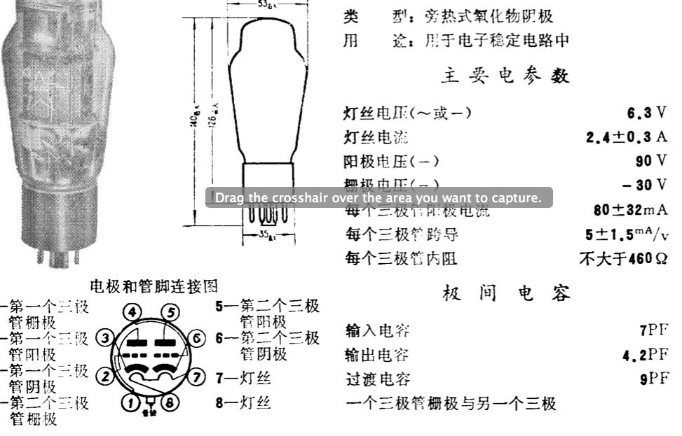

Re:PUSHPULL 6AS7/6n5p 15 Feb 2012 19:27 #951
datasheet tube
