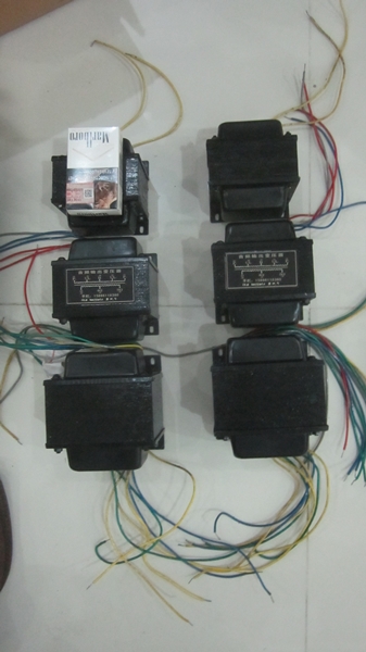

Anh phúc xem giúp em sơ đồ đặt Đèn,nguồn,OPT,choke của cục mono và Pre như thế này có được không? Anh cho em thông số và kích thước của mấy cái tụ của cả cục MONO và PRE để em vẽ và điền thông số hoàn chỉnh đưa đi cắt CNC ạ.
Đây là thông số mấy cục em mua.
Không hiểu là dùng 2 đèn 5uG vào 1 cục mono có được không anh.Em muốn cho nó cân đối :laugh:
ĐÂY LÀ THÔNG SỐ DÙNG CHO 1 CỤC MONO EM MUA:
Choke: 500mA 10H -150W Trọng lượng: 3KG
Nguồn: 380W - 400V 290V 290V 400V 0.3A 0
5V 3A 0-2.5V-5V 3A x 2 3,15-0-3.15V 3A 6.3V 3A trọng lượng khoảng 6 kg
OPT: 5KΩ, 4Ω, 8Ω 120watts
THÔNG SỐ DÙNG CHO PRE:
Nguồn: Điện áp cao: 320V 0 320V 250mA
5V 3A 6.3V 2.5A x2 3.15V 0 3.15V 1.5A Trọng lượng: 3.7KG
OPT: 4Ω, 8Ω 30watts Trọng lượng: 1.7KG
Choke: Em chưa mua
Anh xem hộ em cục mono và Pre có cần đèn gì nữa không ạ?cần gì bảo cho em với nhé.

Chả hiểu bạn đang làm gì nữa. pow sao lại kg có đèn lái. pre sao lại cần OPT những 30wat. :blink:
nếu muốn làm mono block 4 đèn KT88/kênh thì phải chuẩn bị bóng bánh như sau.mình xin gửi bạn tham khảo thêm.
1.đèn nắn 2 bóng 5U4GB ( cái này cũng chả cần dùng diode cho mát hiệu suất cao.)
2.4 kt88
3.2 6SN7 HOẶC 12AU7 + 12AT7
OPT 100W 5K/8R
Nguồn thông số như sau.
350v-0-350v 0.35A
nắn công suất.
10v -3A
đốt cho 2 cây 5u4g
25V-2A
đốt cho 4 cây kt88(cái này có lợi khi 1 cây chết là cả bộ ngừng hoạt động)
0-70V 0.09A bias
12.6V 1.5A
đốt cho đèn lái.
nguồn này là tính cho 1 kênh.cái thông số nguồn bạn post tùm lum votl mà chả có cái nào phù hợp hết. :evil:
Bổ sung:
Tôi cũng quên, Pre đâu cần OPT. chỉ cần nguồn và choke. Hèn gì có thêm 2 bóng EL84 là bóng CS. Bỏ đi, thay vào là 2 x 12AX7.
Có lẽ bạn levan ghi kg rõ điện thế ra của BT nguồn, nhưng nó có 2 đường 6V3 là được rồi (3,15 – 0 – 3,15) Bias lấy ở cao thế cũng được.
Phúc.
Last Edit: 18 Jun 2014 20:56 by tuyenphuc.

Anh Phúc xem lại hộ em thông số như thế này dùng cho 1 cục mono đúng chưa anh nhé.
MONO BLOCK DÙNG KT88 x 4: 5U4G X 2: 12AX7B X 2
Nguồn:
- 220v 50/60Hz.
- 700v(350v-0-350v) 350mA
nắn công suất.
- 5v -3A x 2 đầu ra
đốt cho 2 cây 5u4g
- 6,3 V-2A x 4 đầu ra
đốt cho 4 cây kt88
- 6,3 V-1.5A x 2 đầu ra
đốt cho 2 cây 12Ã7B
- 0-70V 0.09A
-- bias
Biến thế xuất âm
- Công suất:
120W
- Sơ cấp
5k
- Thứ cấp
4, 8 Ohm
- Đáp ứng tần số
20 ~ 20K Hz., <1dBu
- THD
<0.1% @ 1K Hz.
Choke:
- 10H/500mA/ 8 Ohm/ 120 Hz
Đấu riêng như thế này sau này có đói tháo mỗi bên mono 2 đèn kt88 ra bán lấy tiền tiêu có được không anh :lol:
Có gì sai anh sửa lại cho em luôn nhé.
Cảm ơn anh
Last Edit: 19 Jun 2014 21:53 by levan.
Re: TƯ VẤN LÀM MONO BLOCK 19 Jun 2014 22:23 #2053
Mỗi cây KT88 đốt tim 6V3/1,6A. Cho nên, nếu chạy 4 bóng thì tổng nguồn 6V3 phải ≥ 7A (kg cần biết mấy nguồn, cứ cộng hết lại). 12AX7 ăn dòng nhỏ, kg đáng kể. Nguyên tắc phải đấu chung lại ngay từ BT, ai lại chia ra vậy. Nếu cần, tháo cả 3 bóng ra, nó vẫn kêu như thường, hè hè, cho tôi 1 cây nhé. :laugh: :laugh:
350VAC là để xài diode, chạy bóng nắn sẽ bị tụt volt (tùy loại bóng) nên phải thêm ngã 400V, nếu kg sẽ kg đạt CS.
OPT vậy là được rồi.
Last Edit: 20 Jun 2014 10:26 by tuyenphuc.
