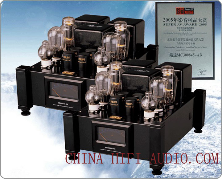

Chào anh Phúc, em tên là Đức 47T ở Thanh hóa em rất thích diy đôi monoblock tube,nhưng có nút chỉnh volume và chuyển CD-PHONO cho từng cục, công xuất mỗi cục khoảng >50w, vì là dân ngoại đạo, chưa bao giờ cầm mỏ hàn nên em muốn nhờ anh cho em xin mạch monoblock thật chi tiết, anh lên hộ cho em list linh kiện và hướng dân cho em cách lắp được không ạ, còn phần mấy cái biến thế em nhờ anh cuốn hoặc anh có thì bán hoặc mua hộ luôn cho em.
Em thích hình dáng như cái này nhưng mỗi dãy thêm 1 đến 2 bóng nữa cho đẹp anh xem có được không,nếu được anh giúp em với nhé,em cảm ơn anh
Em dự định sử dụng đèn này cho mỗi cục mono

Trước mắt, bạn hãy theo dõi 2 topic ST70 của Dynaco trong forum này, đọc 4 bài DIY ở trang ngoài thật kỹ, tìm ra chema ưng ý và tập ráp thử. Lần đầu bạn sẽ kg bao giờ ráp đẹp cả, nên phải tập trên 1 chassis nào đó. Trong hình chạy bóng 300B PP, coi ngầu vậy nhưng yếu lắm
Nếu để nghe nhạc thì kg cần công suất lớn lắm đâu. Mỗi bên mono chỉ cần 2 hay tối đa 4 đèn EL34 ráp PP là đủ. Bóng 12Axx nhỏ nên kg đẹp, bạn thay thế bằng 6Sx7 tốt và gồ ghề hơn, cũng mắc tiền hơn.
