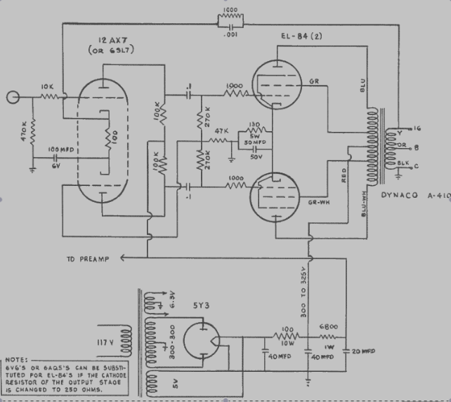

XIN GIUP DO EL84 29 Aug 2010 16:58 #498
VA MACH CUA NO DAY.NHO CHU XEM VA GIUP CHAU NHE.CHAU CAM ON CHU.CHO HOI AM CUA CHU.!:unsure:

Trời! Em hỏi ở 1 threard mà cho hình ở thread khác làm tôi trả lời ở post kia rồi sang đây phải viết lại.
Schema trên không có ghi mã số đánh dấu linh kiện, không biết đâu mà mò, em ghi lại rõ hơn đi. Cũng không có LM338K luôn.
Tụ 3500MF lớn quá, không xài được đâu, nếu xài, mỗi lần xả tụ nó nổ cái đùng, còn để không vài ngày mới nhả điện, lỡ tay đụng vào, nó giật đau lắm. Vả lại chỉ có 350V, thiếu, sẽ nổ tụ.
Muốn bỏ bóng nắn điện dùng diode thì tụ phải trên 500v vì điện áp sẽ cao hơn, không có phải lấy 2 con >300V đấu nối tiếp, nhưng bị giảm nửa điện dung, phải bù gấp đôi.
Mấy tụ này kiếm thiếu gì, em xả ở mấy cái power supply switching hư như của máy vi tính ra, đầy.
