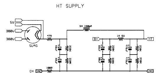

TOPIC: XIN GIÚP EM BO NGUỒN CHO BÓNG 300B
Re: XIN GIÚP EM BO NGUỒN CHO BÓNG 300B 26 Mar 2014 22:39 #1820
@TDHien59: Ko có cách nào giảm B+ được, ngoại trừ lệ thuộc vào đèn nắn và tải. Giảm bằng trở volt sẽ bị trồi sụt khi hoạt động, mà điện trở giảm được 100V phải trên 100W.

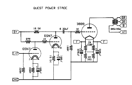

Cháu xin post phụ chú cái phần nguồn của 300B not quest cho rõ hơn .
chính xác thì hãng dùng điện thế là 380v-0-380v .những file ảnh trên mạng dung lượng thấp nên nhìn dễ nhầm lẫn.
-phải công nhận là mạch của audio not đơn giản nhưng kinh điển vô cùng.

Thank Bác Phúc và các bận để em tháo nguốn ra quán lai

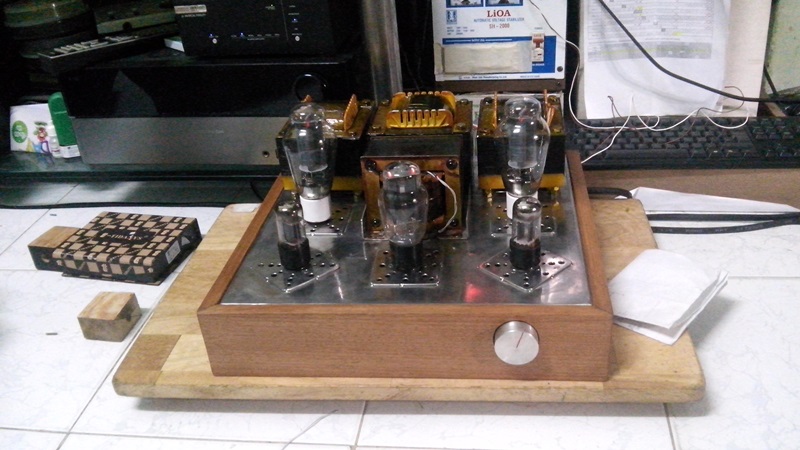

Xin cán on bác Phúc và Anh Em... Em đã hoàn thành bô nguốn
am ly cũng đã xong
Re: XIN GIÚP EM BO NGUỒN CHO BÓNG 300B 14 Apr 2014 13:09 #1928
Anh trongky tiến hành công việc nhanh thật đấy. Lắp vài hôm đã có ampli nghe rồi. Anh đang ghép với loa gì vậy?
Re: XIN GIÚP EM BO NGUỒN CHO BÓNG 300B 14 Apr 2014 17:35 #1929
am ly cũng đã xong

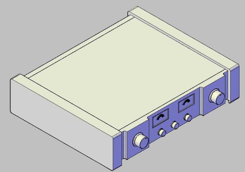

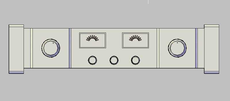

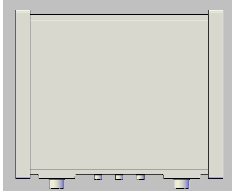

Chào anh
Em thấy vân gỗ anh chọn rất đẹp và đồng đều. Với Chass gỗ, nếu chọn vân có "mắc" hay xoáy nó rối mắt và ko đẹp bằng vâng gỗ trơn.
Em thấy anh ráp mộng 4 góc thẳng có lẽ nhìn nó đơn giản nhưng có cảm giác chắc chắn và cổ điển hơn. Cái thời thợ mộc mà chơi mộng 45 độ này nó cùng thời với quần "chit 2 ly trước, 3 ly sau và ống túm",mà giờ quần ống túm thì "quê" lắm rồi.
Em thổi 3D cái Chass này, anh xem thử phù hợp không? Bên trong em có chơi 3 tấm thép 2mm để bắt linh kiện, còn mặt gỗ trên, khoang và gắn đèn từ trên xuống

Cán on em làm xong nhìn cái a6mly của mình sấu thât. để vài bủa thu thả A se đồi chasee
theo from của em
Thank tất cả anh em
