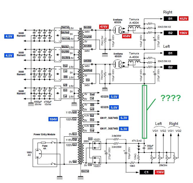

Lâu bận việc khác không thăm thú khu vực này. Nay thấy bạn khúc mắc vụ B+ muốn giảm , Mình tham gia thế này : Bạn bỏ tụ sau đèn nắn đi sụt tới 50V ngay. Khi có tải B+ sẽ chỉ còn 350V.

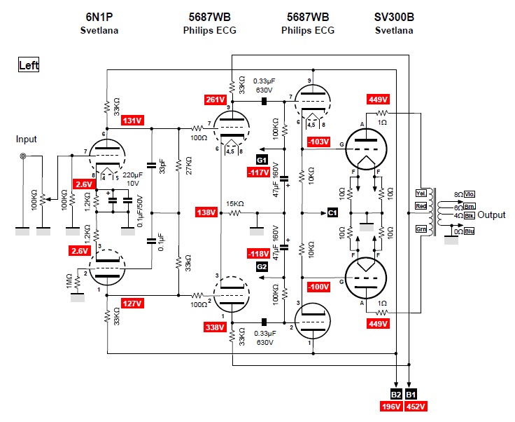

Bác Phúc cho em hỏi mạch nguồn này chỗ B2 có hợp lý không vì em làm theo thì B1 ra đúng 420V( không có cắm bóng) nhưng B2 đo ra chỉ giảm được khoảng 20V chứ không được như mạch thiết kế. Em không biết mạch có sai gì không? Nếu muốn ra B2 khoảng 196V và b1 là 420V thì dung con trở hạ áp bao nhiêu? cách tính thế nào ah?
Chỗ em đóng khung xanh lá cây sao chỉ có 1 chanel right?
Em cảm ơn bác trước ah.
Re: XIN GIÚP EM BO NGUỒN CHO BÓNG 300B 14 Mar 2016 21:41 #2330
Mạch điện chỉ đúng khi em xài đúng linh kiện đã ghi, vẫn bị sai số ít nhất +/-10%.
Chỉ số volt là sau khi đã cắm tất cả đèn vào, còn tuỳ thuộc đèn hiệu gì, mới cũ, ăn dòng khác nhau xa lắm, em tuỳ nghi gia giảm mò thôi, khi nào thấy đúng thì hết mò (sic).
3 con trở 33k/5w, em thay bằng 1 con 10k/15w cũng được, cắm đủ đèn vào rồi sẽ biết nên tăng hay giảm con này. Không tính toán được vì không biết đằng trước em xài bao nhiêu bóng và loại gì.
Mạch điện đó dẫn xuống mass, bên right có mass rồi, vẽ ra làm gì.

Mạch em đang ráp thì điện áp B2 (196V) cấp cho đèn 5687,6n1p (toàn bộ bóng mới). Do em thấy Max voltage của bóng 5687,6n1p chỉ 300V,250V nhưng B2 của em làm theo mạch lên tới 440V nên không dám cắm đèn.
Còn chỗ mạch bôi xanh là nối mass cho con tụ 390uf thôi phải không vì cả hai nhánh cao áp left Right đều đã nối mass rồi. Ý em là có thể bỏ qua đoạn màu xanh và nối chân + tụ 390uf xuống mass thôi là được phải không bác?

Mạch điện như vậy là đúng rồi đó, cứ cắm đèn vào đi, kg hư đâu mà sợ. Muốn chắc ăn, em thay 3 con 33k = 1 con 22k rồi gia giảm sau.
Câu hỏi dưới thì đúng vậy đó.

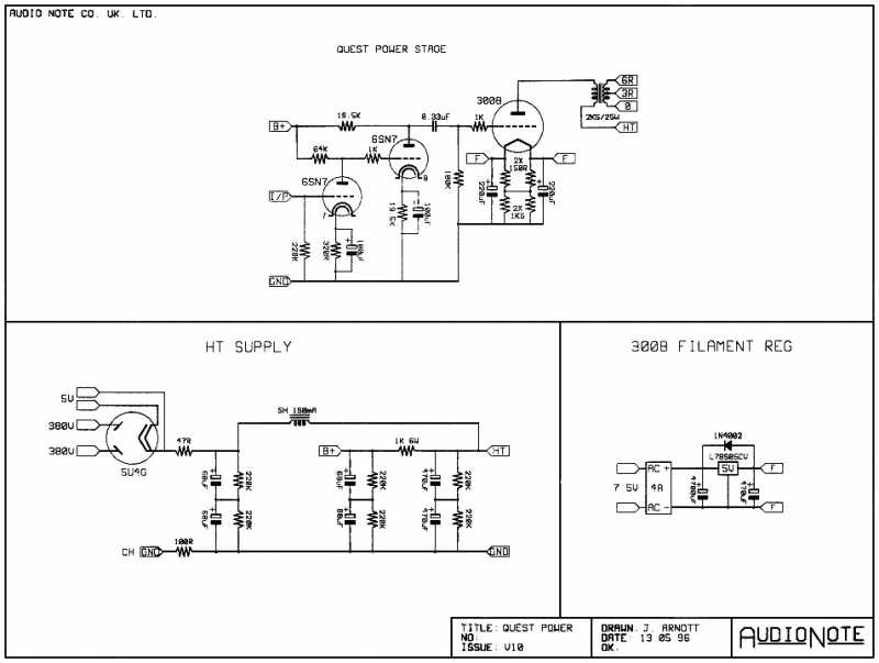

Volt B+ của 300B khoảng 400V là vừa nhất. Schema của em ko biết họ tính sao đó, nên cẩn thận với điện thế cao như vậy. Bóng TQ chịu ko nổi đâu.
Thường 300B ráp theo schema của Audio Note dưới đây khá hợp lý.
Không có cách nào hạ volt AC được. Chỉ còn có cách gỡ fe tháo bớt vòng dây.
Có bạn nào có cách khác ko?
@TDHien59. Thay tụ nhỏ đi ko hiệu quả, nhỏ quá còn bị ù nữa. 5U4 sẽ tụt đi 50 -> 100V, tùy cũ mới, nhưng vẫn còn cao. Tụ lọc lớn ko là nguyên nhân B+ cao, có điều cao quá lâu xả tụ.
Với sơ đồ này thì HT và B+ đo sẽ là bao nhiêu volt bác Phúc ạ, Cháu đang dự đinh DIY 1 bộ 300B.
Cảm ơn bác
Re: XIN GIÚP EM BO NGUỒN CHO BÓNG 300B 02 Nov 2017 15:58 #2526
Còn tùy bóng nắn mới cũ em à. Nếu ráp diode thì lên khoảng 420V (x 1.4) Bóng 5U4 mới loss đi khoảng 100V còn 320V.
