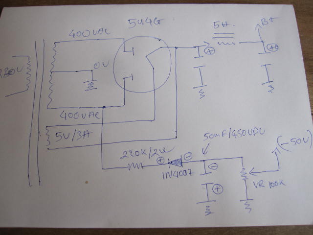

Như vậy là tại nguồn rồi, điện thế cao áp vào anode 300B làm ăn dòng cao, load volt B+. Đèn 5U4 cũng có vấn đề, chỉ tải cho 1 300B thôi, mới thử 1 bên đã vậy, lên 2 bên còn chết sâu nữa. Bạn phải dự trù tăng lên GZ84 mới được.
Tôi chỉ cho bạn 1 cách nữa để hạn dòng cho 300B. Bạn làm thêm 1 mạch B- nữa đưa vào lưới 300B. Không có thì giờ vẽ ra nên tôi thuyết minh mạch này nhé, nhớ đọc kỹ từng chữ:
Bạn lấy điện trở 220kohm/1watt, hàn vào 1 trong 2 cực cao thế 400VAC của biến áp. Đầu kia hàn với diode 4007 mắc ngược <= để ra volt – chứ ko phải +. Ở điểm sau, lọc nguồn B- bằng tụ lọc khoảng 50mF/450VDC. Tụ lọc cũng mắc ngược luôn, nghĩa là đầu + cộng xuống mass nhé. Cũng ở điểm tụ trở này, bạn hàn với chân số 3 của 1 biến trở khoảng 100K bất kỳ. Chân số 1 của biến trở hàn xuống mass, còn chân số 2 nghĩa là chấu giữa bạn hàn với điện trở khoảng 100k vào 1 đầu, đầu còn lại đưa thẳng vào lưới đèn 300B. Xong.
Bây giờ biến trở sẽ là 1 cầu chia điện thế - âm. Cắm 5U4, chưa 300B, bạn bật điện đo ở chân lưới 300B, điều chỉnh biến trở sao cho có điện thế khoảng -50VDC. Sau đó bạn cắm tất cả đèn vào,chạy thử và đo lại. Nếu điện thế ở anode thấp thì bạn tăng B- lên, cao quá thì ngược lại. Làm nhiều lần với nhiều loại đèn nắn, bạn sẽ rút ra điện thế tối ưu nhất. Khi đã ổn định rồi, bạn đo lại tất cả điểm volt rồi cứ theo bảng bên trên mà định trở kháng cho OPT.

Đã làm như thày Phúc nhưng sao không được -50v ở lưới 300B, chỉ được -8V. Hay mình làm chưa đúng. Có lẽ phải vẽ ra trình thày xem sao,Mình vẫn dốt lắm. Các trị số đo được rất đẹp B+ 380V ổn định, Ua 300B 350V,Ia= 64ma max 90 khi có tín hiệu. Ua 6SN7( pin2) 215V,pin5 75V. Nói chung đạt trị số thiết kế. Biến áp nguồn làm lại có tính đén hao tổn sắt và đồng của biến áp Nguồn tới 30% nói chung tốt.Nhưng âm thanh vẫn nhỏ, rè. Đã chỉnh tất cả các điện trở ,nhưng chắc chưa đúng. Vì chưa thành công nên chưa dám nói gì.Hơn nữa thày Phúc đã giao lần này phải xong đó thành ra chưa xong chưa dám nói. Hoàn thành nhất định sẽ báo cáo thầy Phúc và các bạn chi tiết đẻ trao đổi kinh nghiệm. Nếu các bạn thành Fan 300B sẽ có chút bài học.Cám ơn sự quan tâm của Bạn.

nếu mà mình không nhầm chắc ý bác mod là như vầy.
nếu bạn làm ra vậy mà vẫn chưa được thì mình cũng BÓ TAY. :(
mình làm một lần là kêu ngay nhưng dùng 6h9c.
cũng xin góp vui với bạn cái mạch tham khảo thêm.

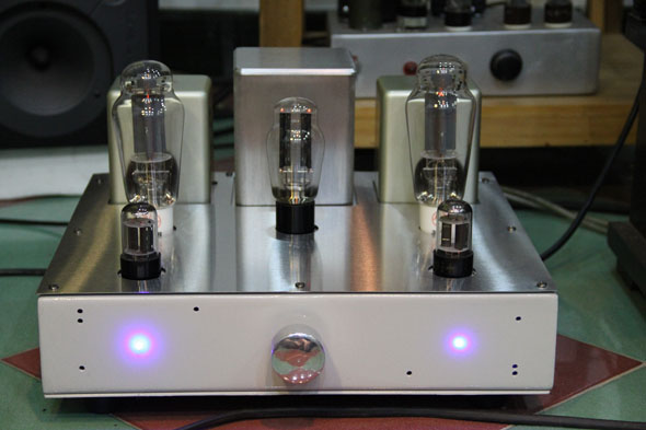

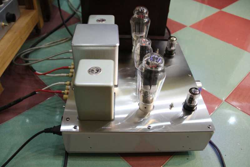

Ampli 300B cua toi da xong. am thanh tuyet voi. Cuoi cung nguyen nhan toi da tim ra, tat ca la khi lap rap cac linh kien khong can than dan toi B+ sut giam nhieu la do: bien ap nguon toi lam qua can than quan 2 cuon cao ap rieng biet. Khi dau day khong dung dau ra,vao dan toi cao ap sut khi co tai. Dau dung khong lam sao ca. Bien ap do dang dung cho amli tot luon. Nguyen nhan nua la coc loa cham mat. Xin noi them coc loa mua tai nha ong Jame Wong o Dai Loan, chat luong rar tot, chi tai minh lap chua dung nen cham mat ma no keu li nhi. Bay gio tot roi.Toi dua may anh len de cac ban cung ngam thanh qua lao dong cua toi va cho y kien. Cung noi them qua tran nay minh quan hoi nhieu bien ap nguon va choke.
Re: xin tu van ve B+ sut giam toi 50% 10 Apr 2013 13:54 #1285
choa... :ohmy: hoành tráng quá. xin chúc mừng bác.cái chassic bác mần đẹp đẹp tí nữa thì ngon hơn ợ.
