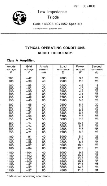

Đèn 300B hoạt động tốt nhất khi điện thế ở anode trung bình là 380 – 400 VDC, dòng khoảng 40mA, công suất ra khoảng 8watt. Đèn 5U4 cũng load volt khá cao, khoảng 100v, đèn cũ hay dòng cao còn nhiều hơn. Vì vậy khá rắc rối khi cân bằng những thông số này cùng lúc. Chưa nói trở kháng output cũng biến thiên theo điện thế ở anode rất nhiều.
Bạn theo bảng trong hình sau đây mà điều chỉnh thông số. Điện thế có thể tăng bằng cách đổi đèn nắn điện loại lớn hơn, nếu volt AC thấp cỡ 320VAC, bạn có thể dùng diode 4007 thay thế. Điều chỉnh cường độ bằng tăng điện trở cathode v.v. Phải theo dõi cường độ biến thiên bằng mA kế. Khi bạn áp điện thế cao vào anode, dòng sẽ cao, sẽ kéo điện thế B+ xuống và ngược lại. Ráp đèn 300B khá dễ,nhưng cân chỉnh là cả một nghệ thuật đấy bạn. Cứ làm đi, nếu không được, nói rõ thao tác của bạn đã làm, tôi sẽ tư vấn thêm.

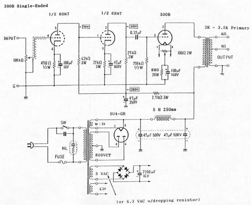

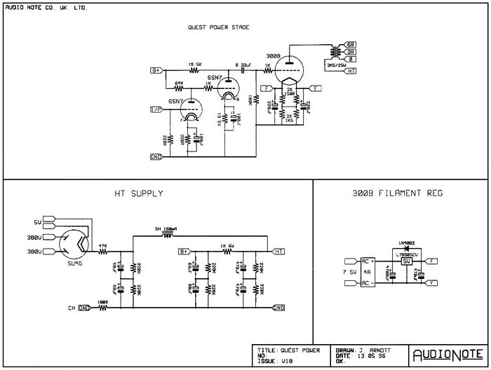

Schema của bạn chỉ là cơ bản. Tôi cho bạn 1 schema nâng cao cũng dùng đèn 6SN7 của Audio Note dưới đây.Chúc bạn thành công.

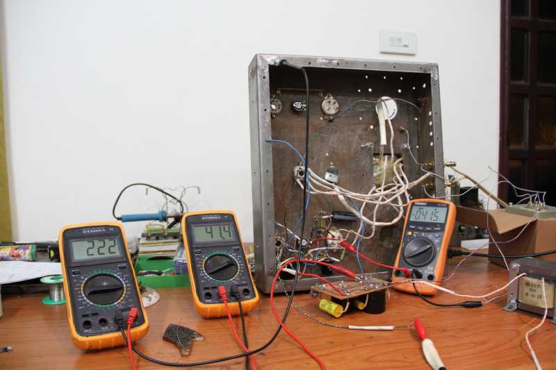

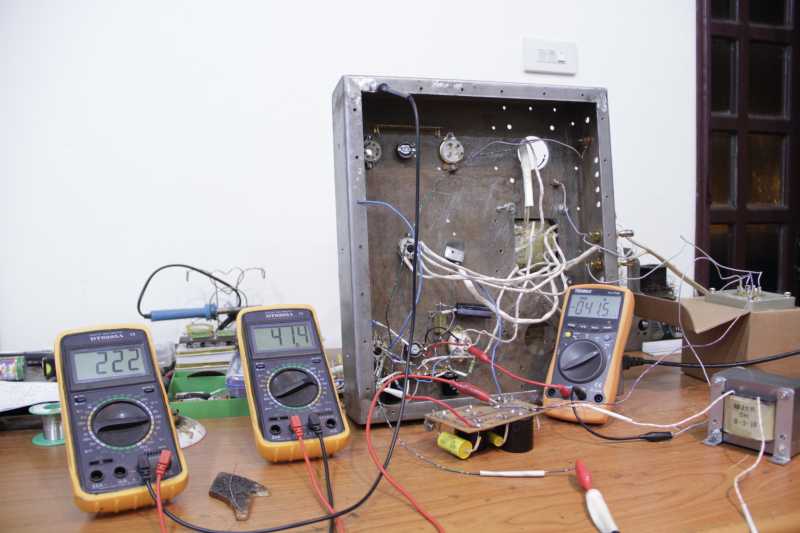

Cam on ban 10. Bien ap loi E mua cua Trung Quoc co S= 4x6cm= 24 cm2.Tinh toan voi den 5u4g va 300B , 6SN7 GTB co so sau:P= 170 VA. Tiet dien hieu dung : 17 cm2 de de quan toi dung loi 24 cm2. cuon so cap 220v: 423 vong day co 0,6 mm. Thu cap cao ap 2cuon can bang 845 vg cho 400V co day 0,35mm. Cuon dot tim den van 5V 11vg co day 1,2mm. 2 cuon dot tim 300B:5v 11 vg day 0,8mm. mot cuon dot tim den 6SN7 6,3v 13 vg day 0,8mm.Tat ca co cong them sut ap 10%. cam dien do kiem tra ap xoay chieu : cao ap 448v,3cuon 5V dat 5,8V. cuon 6,3 dat 6,7V.Cam dien de khong tai thu 3gio khong nong, chi am. Khi cam den 5U4G cao ap len 512V, B+ 480V. Khi co tai sut kinh khung con 178V. Lam theo bac Phuc len duoc 210V- 217V ( co anh minh chup ) am thanh nho dem moi nghe thay. Khong hieu the nao nho cac ban giup do xu li.

Cam on ban 10,Kieu nay phai quan lai bien ap nguon,minh lam the ma da chat cua so loi E roi. Xin bao cao bac Phuc va cac ban, minh tang R catot den 300B len 900om va chuyen noi Anot sang coc 5K cua OPT thi do dien ap B+ 222V va Ia = 41,5 ma nhu tren anh. lam the nao nua, doan can chinh nay kho that xin chi giup.
Re: xin tu van ve B+ sut giam toi 50% 15 Mar 2013 21:48 #1259
Sao nhiều đồng hồ đo quá, những 3 cái. :cheer: :cheer: Nhưng lại thiếu đồng hồ kim, nó hữu dụng ở nhiều chỗ lắm.
Hình như vấn đề ở biến thế nguồn và đèn 5U4, đổi bóng khác hay GZ84 xem sao.
