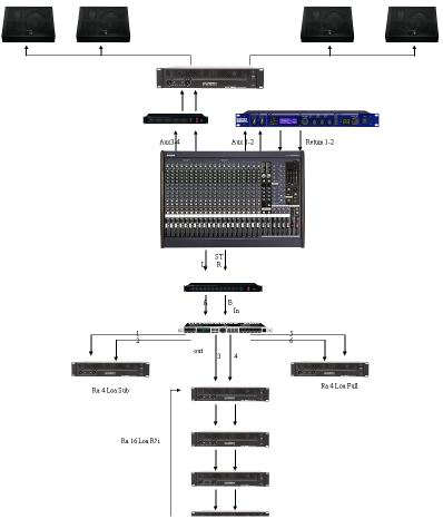

Hiện cơ quan em mới giao cho em một số thiết bị âm thanh như sau:
01 Yamaha MG24/14FX Model in Indonesia
01 Reverb Lexicon MX 400 Model in Hồ Cẩm Đào
01 ULTRADRIVE PRO DCX2496 Model in Hồ Cẩm Đào
02 Equalizer BSS OPAL FCS 966 Model in Hồ Cẩm Đào
02 Power CRF - MBL 3800w Model in Hồ Cẩm Đào
05 Power CRF - MBL 2500w Model in Hồ Cẩm Đào
04 Loa full DlAUDIO 1200w Model in Việt Nam
04 Loa Sub DLAUDIO 1600w Model in Việt Nam
04 Loa Monitor 600w Model in Việt Nam
16 Loa rải treo tường 300w Model in Việt Nam
Những cái này do công ty của xếp em B) ( vì xếp em có cổ phần trong đó ) đem vào và cho nhân viên lắp sẵn nhưng khi em thử thì thấy chỉ có full và sub đánh thôi còn monitor và loa rải thì nằm im nín thở chờ đợi :( . Em xin nhờ các bác thiết kế và tư vấn cho em cách đi dây, xắp đặt như thế nào cho đúng. em cũng muốn kêu mấy người ráp xuống coi lai nhưng em lại sợ xếp em cho em "nghỉ Hưu" non :S nên đành phải nhờ các bác vậy .Vì em vừa mới được nhập hộ khẩu về bên âm thanh nên cũng còn mù tịt nhiều thứ lắm mong các bác chỉ giáo. Xin chân thành cảm ơn các bác.
Em xin hỏi các bác là người ta đi công xuất với loa như thế này đã đúng chưa ?
01 Power CRF - MBL 3800w cho ra hai đường mỗi đường 02 loa full nối tiếp nhau ( Vào một loa rồi lấy ngõ OUT của loa này vào ngõ in của loa kia )
Loa sub cũng y chang như vậy.
Monitor cũng như vậy chỉ khác là công xuật 2500w
Loa rải cũng vậy luôn công xuất 2500w.
Trăm sự em nhờ các bác , Nợ các bác một chầu Cafe

Hệ thống này nếu dùng làm nghiệp dư thì cũng đạt trung bình chứ ko tệ. Vấn đề là thiết kế khá phức tạp, vừa chơi FOH, monitor, vừa loa hội nghị. Em mới vào chưa thử qua để hiểu rõ hệ thống thì hơi chua đấy.
Trước hết em phải vẽ được sơ đồ hoạt động của hệ thống, post lên đây rồi sẽ coi có sai sót gì mới hướng dẫn em được.
Rắc rối là ở cái speaker managerment DCX 2496, vì nó là digital nên ko vặn mò được. Em phải dùng laptop cắm vào nó để đọc những bố trí của HT và xử lý nếu có sai sót. Nếu ko có software thì vào đây down load driver và manual. Nên nhớ là nó giao tiếp với máy tính bằng cổng COM.
http://www.mediafire.com/?cnwq6w9ambam34r
http://www.mediafire.com/?3yzowlh0hf7e2dq
Những loa rải ko kêu có thể do chưa bật switch on/off hay mute trên cái DCX này. Nó có 3 input và 6 output, phải biết mỗi out đi đâu, làm gì?
Loa đấu dây như vậy gọi là song song, ko phải nối tiếp.
Còn nhiều vấn đề lắm, sẽ hướng dẫn từng bước, café ko thì ko đủ đâu.:laugh:

Đi công tác mấy ngày bữa hôm nay mới gửi sơ đồ cho anh được . anh coi giúp em nhé

Sao không thấy cái gì ráo trọi. Ở bên dưới đó: Select Image file to attach hay Select file to attach.
Nếu up ko được, email gởi cho anh, anh sẽ đưa lên cho.

Hình em up lên, vẽ làm sao mà dung lượng lớn quá, forum chỉ cho < 800kb, hèn gì ko up được. Anh convert ra file khác cho dễ xem.
Thiết kế như vậy là đúng rồi đó, chỉ còn do người operate thôi. Em nghiên cứu cái DCX 2496 chưa? Nắm được cái này mới xử lý được.
Gợi ý em 1 chút nhé. Em mở DCX, save as nó sang 1 preset khác rồi mặc tình chỉnh sửa cái pre set mới này mà ko đụng chạm đến program đã set trước. Lỡ có dở hơn thì trả lại preset cũ là xong.
Sau này khi đã có kinh nghiệm rồi, em làm nhiều preset cho nhiều ứng dụng như ca nhạc, hội nghị, phát nhạc v.v. mỗi cái 1 preset, vậy là khoẻ nhất.
Mầy mò tập trước đi, khi nào có thắc mắc, bí chỗ nào đó thì post lên đây.
