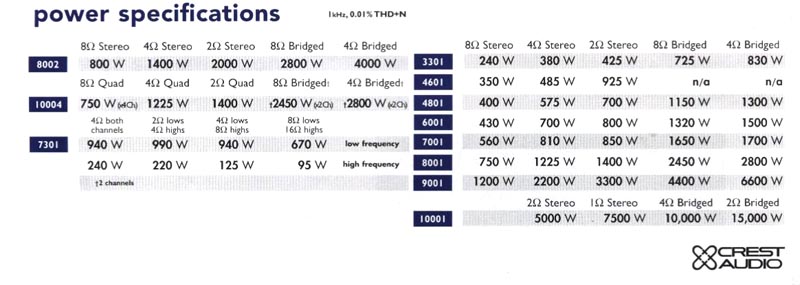

Công thức tính theo cấp số nhân như trên chỉ là lý thuyết.
Trên thực tế đo được thì cũng gần giống như vậy, sai số khoảng 20%.
Các bạn coi 2 biểu đồ công suất sau của Behringer và Crest-Audio. Amp Crown thì rất gần công suất lý thuyết hơn nhưng tôi chưa lục ra được tài liệu.
Crest-Audio:

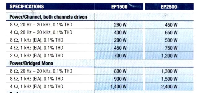

Re:chao bac Phuc! 17 Nov 2008 14:13 #20
Trong 1 post chỉ attach được 1 hình.
Behringer:
