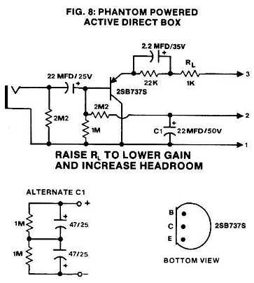

Mới tìm trên mạng, nhiều schema lắm, nhưng có cái này đơn giản, dễ làm, post cho em coi.
Diểm đặc trưng của schema này là chỉ dùng độc nhất 1 transistor. Và hay nhất là dùng nguồn cấp điện phantom của mixer, không phải làm bộ biến thế hay pin.

Re:HỘP DIRECT BOXES 03 Sep 2011 02:25 #644
  • binhdinhquetoi
  • binhdinhquetoi's Avatar
  • Posts: 17
lại làm phiền chú một chúc.cháu đã tìm đủ đồ để ráp cái này theo sơ đồ 01. nói thiệt là do vẽ không được cái mạch in nên làm hơi vất vả một chúc, nhưng phải cố thôi. Cháu có tìm thêm mấy cái sơ đồ chạy bằng biến thế, theo chú thì cái này làm rất khó. Cháu thấy trong các bo mạch cũ ngày trước sử dụng biến thế xuất âm rất nhiều, liêụ mình có sử dụng cái này để làm được không chú ?

Re:HỘP DIRECT BOXES 03 Sep 2011 19:56 #646
Có linh kiện rồi thì ráp dễ thôi. Em nhờ ai đó kiếm dùm board bakelite tên gọi là test board đã khoan lỗ sẵn, không cần vẽ, mạch nào ráp cũng được, chỉ cần biết hàn. Linh kiện thì mua, giá tối đa là 20ngàn/bộ (đã có IC).
Trừ khi em có biến thế đúng tổng trở với BT trong sơ đồ thì làm được. Còn tự quấn thì không thể. BT xuất là có dòng khá lớn rồi, tín hiệu dòng nhỏ khó quấn lắm, tùy thuộc rất nhiều thứ.
Tôi vừa làm xong mấy chục bộ Phase detector, cũng có thể làm thêm vài chục bộ Direct box, vừa xài vừa bán xem sao.
