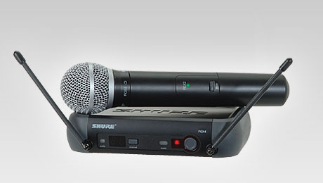

Mấy bộ Shure của em là hàng China nhái rồi, chuyên dùng cho karaoke, 2 mic chung 1 tần, out ra chỉ 1 channel.
Đồ xịn nó như thế này nè em. PGX4
Re:Shure Beta 58A Bị trùng tần số ?? 08 Sep 2011 12:20 #652
Nếu là Beta 58A thì lưới chụp phải có thêm 1 vòng nhựa màu xanh lục, 58 hay 87 đều phải có. PGX4 không có model Beta, chỉ có loại thường.
