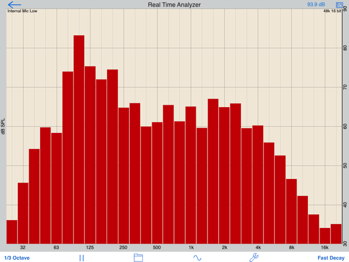

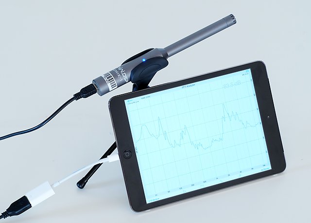

Xin giúp đỡ về set up âm thanh bằng Audio tool+ Ipad+ sound card 18 Mar 2017 11:22 #2506
Có lẽ tôi phải nghĩ và viết ra 1 bài về việc này quá, chỉ kẹt là đang dịch 1 cuốn sách quá hay nên kg có time. Hôm nay mới thấy bài của em đó.
Tôi kg biết em xài tool gì nhưng em có thể lấy smart phone, down mấy cái app về spectrum analyzer. Cho âm thanh hú, nhìn coi cái đỉnh hú nó ở tần số nào thì cắt, dễ ợt.
Vấn đề là nếu xài mixer TQ, những thông số về Hz của nó chưa chắc đã đúng, em phải cắt trên hay dưới nó 1 chút mới hết hú.
