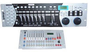

Cái của e nó giống như thế này, nhưng số lượng nút để chọn trang ít hơn. chỉ có 1 hàng thôi. và nó điều kiển được 12 đèn.

Controller của em là hình trên hay dưới?
Cả 2 cái đều cải biên từ DMX 192, chỉ khác nhau vị trí các phím bấm. Em đọc kỹ bài viết sẽ làm được thôi.

bàn này lập trình khác so với bàn dmx192.địa chỉ của đèn thì vẫn là 1,17,33,49.vì nó chỉ có 16 chanes thôi.

Em đang dùng cái disco 240 hình thứ 2 như cửa bác. Lúc lấy về đi hỏi cả hn không ai biết setup con bàn này. Khựa mỗi con 1 kiểu, bây giờ mò mài thì cũng qua được bước đàU tiên. Thỉnh thoáng mới mang đi đánh sô
