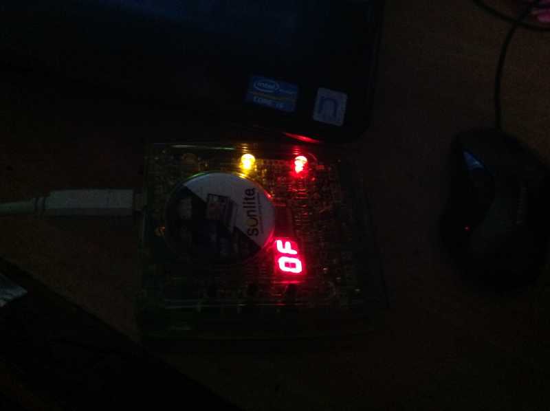

Chào anh PHÚC. e cũng là người rất yêu nghề ánh sáng. Hiện tại e có 1 cái card SUNLITE 1 2048FC của TRUNG QUỐC .Lúc mới mua về chạy rất ok,nhưng có 1 lần cắm card vào máy tính,nó yêu cầu update firmware và e đã update,kết quả là bây h cắm card vào máy tính nó nhận dỉver
usb nhưng khi mở phần mềm lên thì ko nhận card và trên card hiển thị chữ OF thay vì PC như trước đây. Mong anh và các tiền bối về card chỉ giáo cho e cách khắc phục

Trên những thiết bị digital, điều nên nhớ là không nên update firmware vì xác suất thành công <50%. Lý do là thao tác không đúng, thiết bị cài đặt lỗi, trong quy trình update, nếu bị lỗi nhỏ gì đó là đi đoong cái card. Vả lại cái card chỉ là hardware, chỉ có công dụng giải mã software thành tín hiệu DMX thôi, đâu có quan trọng, update làm gì.
Thường thường là bó tay, may là của em còn nhận được driver nên còn có cơ may hồi phục. Em google hay nhờ người nào đó giỏi hardware hack firmware dùm cho. Nhớ là cài firmware version origin, không phải ver update. Vài năm trước tôi có làm thành công, lâu quá, quên thao tác rồi.

Em đã tra google nhiều rồi nhưng vẫn ko tìm ra cách xử lý,e nghe nói là bệnh này liên quan đến mảng lập trình ngôn ngữ C++, để sửa code mà e chưa tra ra cách nào,hixhix

Google tim soft hack hay crack firmware roi thu. Dang nao cung tieu roi, thu nhieu cach, may ra thanh cong.
Khong co chuyen phai viet code gi do dau, em nghe ai noi vay?

+Bác phúc giúp em cái vụ này với.Thời gian qua e đã mày mò trên mạng nhưng không sao làm đc

Thời điểm này tôi còn vài chuyện khác, chưa thể giúp em dc. Để hưỡn hưỡn đã.
Vả lại, tôi làm mà kg có cục Sunlite thật tế trước mặt cũng không làm gì dc. Ráng tiếp đi em.
