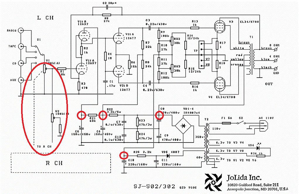

Cháu chào bác , mấy sơ đồ mà bác cho cháu xin chọn sơ đồ Grant sử dụng đèn 12AX7, 12AT7 và KT88, nhưng cháu không hiểu ở những điểm cháu làm dấu màu đỏ là điểm mắc song song với Chanel R với mạch giống như clính mới hanel L phải không bác ? Chổ cháu làm dấu màu đỏ to thật to chổ đó không hiểu đi về đâu. Và biến thế xuất âm cháu cũng cần thông số để quấn. Cháu là lính mới nên có những chổ còn dốt lắm, mong chú chi bảo cháu.

Đúng vậy, nó nối giữa 2 channel với nhau.
Những điểm đó nối với nhau. Muốn ráp phải hiểu rõ sơ đồ mới được.
Biến thế OPT 100w tôi không có thông số, em coi lại cách quấn cục 30w đăng ở trang ngoài rồi dựa vào đó mà tính toán.

chắc bác chủ bận nên k trả lời dài cho bạn được.
mình biết được gì nói cho bạn tham khảo.
mấy chổ bạn đánh dấu đó là phần nguồn v+ cấp cho bóng.
điểm đầu tiên chổ 470u là B+ nối vào OPT cấp điện cho 2 bóng CS.
điểm thứ 2 chổ con trở 3.3k là cấp v+ cho bóng 12at7
điểm thứ 3 chổ 60k cấp v+ cho 12ax7.
phần đánh dấu tròn to là input.bạn có thể bỏ phần nối voi R CH k sao.
mà bạn cũng chịu chơi dữ hơ,mới lắp mà chơi hẳn 100w.

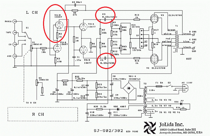

Topic này có nhiều sơ đồ mạch hay quá. Đã xem qua thì chon lựa được một sơ đồ như bên dưới dễ hiểu và có thể tiến hành thi công theo kiến thức hạn hẹp cá nhân mình
Ở đây có 2 vòng tròn nhỏ là tụ 0,22uF/630V.
Nhưng hiện tại vật tư sẵn có là loại tụ có chỉ số 0.33uF và 0.47uF. Vậy ưu tiên 2 loại tự trên có thể thay loại nào phù hợp hơn. Giá trị Tụ lớn hơn nó trình diễn âm thanh theo cảm nhận như thế nào. Đầm hay chói ?
Một vòng tròn lớn, thường thấy nơi đó là một điện trở. Vậy với mạch có thêm nửa đèn như thế nó có ưu gì hơn về chat âm so với một điện trở ?
Mong Chú Admin cho lời khuyên để hiểu rõ hơn về sự khác biệt.
Last Edit: 09 Apr 2014 19:16 by nganhtuan_sg.
Re:Chào bác Phúc, cho cháu xin mạch amply đèn 100w 10 Apr 2014 12:30 #1912
Bạn nên ráp đúng theo schema, trừ khi bạn biết cách cân chỉnh lại, đó lại là 1 vấn đề khác.
Khi ko kiếm được linh kiện, nếu bạn thay đổi trị số, nên chọn trị số gần đúng nhất, trong trường hợp này là 0.33, nhớ thay hai bên l/r y chang nhau. Bóng đèn có tính cách khá dễ thương, đổi làm sao nó cũng kêu hết.
Bạn chưa biết phân tích mạch, giảng ra dài dòng lắm. Cho dù nó ra AT ra sao thì cũng là ý đồ của người thiết kế muốn vậy. Bạn ráp theo thì phải chấp nhận thôi. Tốt nhất là kiếm nghe máy xịn, nếu hạp ý thì ráp. Trên thế gian này, mỗi người mỗi ý, tôi ko thể xác định AT nào là hay, lạ, ngoại trừ AT trung thực (High-fidelity – Hi-Fi). Những tên đặt cho AT này nọ đều là ý kiến chủ quan.
