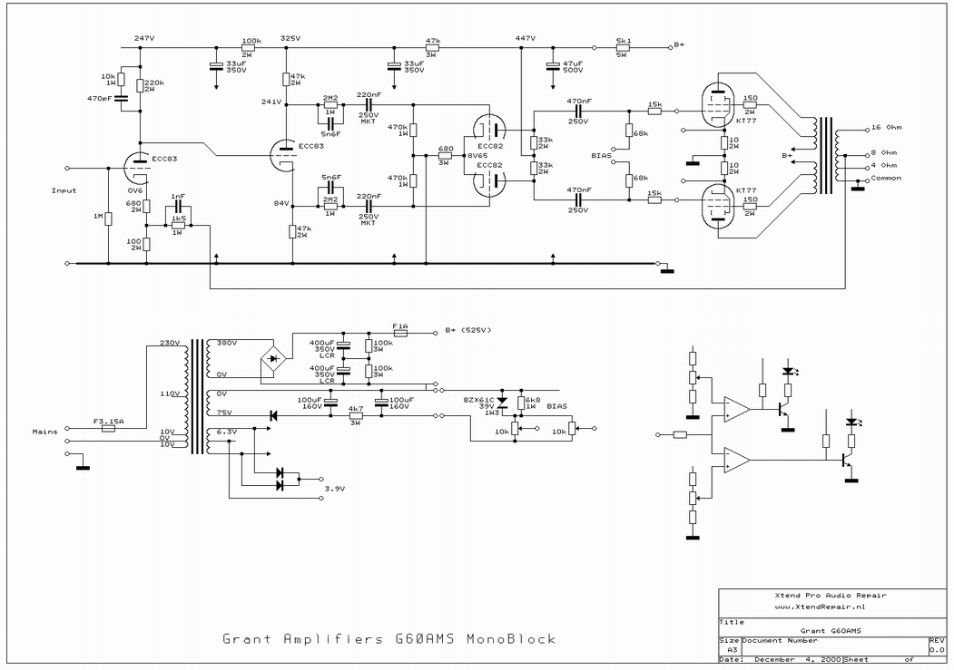

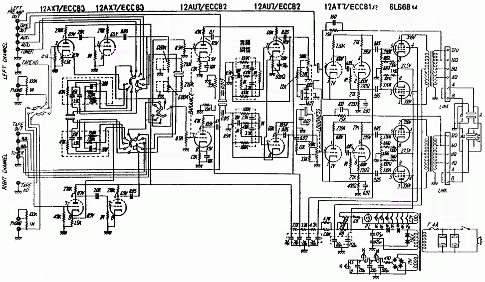

Cháu chào bác Phúc, cháu là lính mới :unsure: , bác có thể cho cháu xin mạch amply đèn 100w (power amp + pre amp). sơ đồ phức tạp tý cũng không sao, miễn là chất lượng âm thanh tốt, sử dụng loại đèn nào dễ tìm trên thị trường là được, cháu có thể từ từ nghiên cứu và tự ráp cho mình một chiếc amply đèn là được. Cháu cảm ơn bác!;)
Re:Chào bác Phúc, cho cháu xin mạch amply đèn 100w 25 Nov 2011 19:17 #764

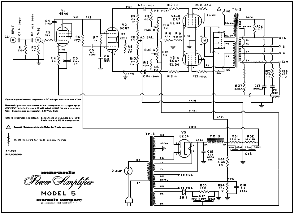

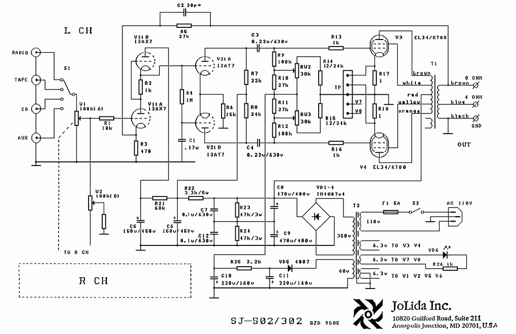

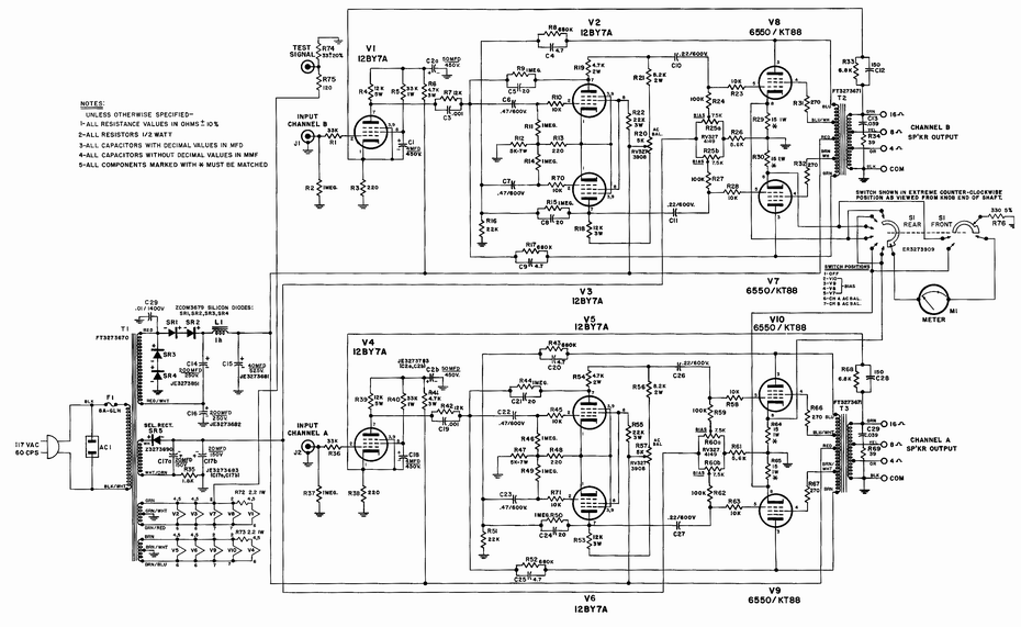

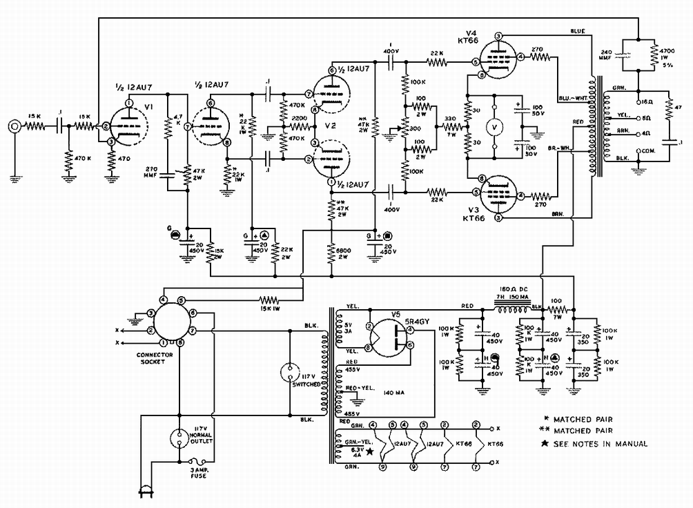

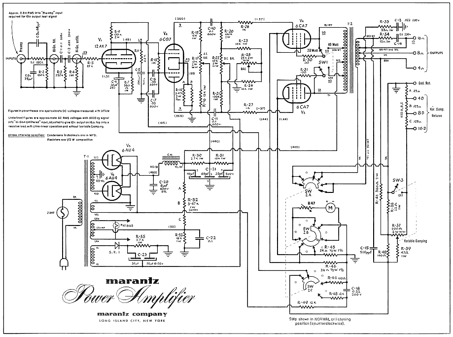

Tôi gởi cho em vài sơ đố của tube amp công suất lớn. Trong này loại 2 đèn công suất thì khoảng 60 watt, nếu muốn lớn hơn thì thêm 2 đèn nữa paralell là thành 100w.
Pre-amp của hãng xịn rắc rối lắm, không theo nó được đâu, em tự chế là được rồi. Nếu em cần, tôi sẽ post lên, nhưng đợi phải kiếm ra đã, tôi có cả vài ngàn sơ đồ, để lâu quên không biết thứ mình cần đơn giản nó nằm ở đâu.
Trước hết là Grant

Cháu cảm ơn bác, trong thời gian chờ sơ đồ pre-amply cháu sẽ nghiên cứu những sơ đồ mà bác cho, có gì thắc mắc cháu xin hỏi bác sau, rất mong được sự chỉ dạy của bác.
