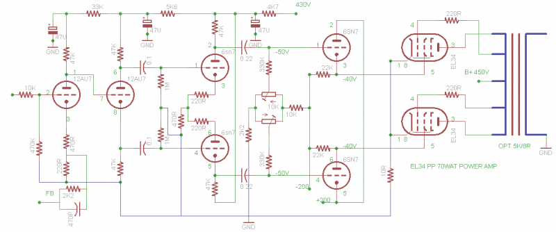

có được mạch đèn hay. gởi lên mọi người tham khảo chơi.
EL34 PP 70 wat.my idia.
Re:Chào bác Phúc, cho cháu xin mạch amply đèn 100w 23 Apr 2014 13:04 #1949
Cám ơn anh cho thêm sơ đồ mạch, Em nghe nói EL34 chạy PP có công suất chừng 35W, anh quất cho 70 Walt nó có làm việc cật lực không anh?
Bận quá, kg vào web, giờ vào thấy có mạch cười...
chưa cười vội. :laugh:
mạch này ra được 70 wat khi đấu ppll 4 bóng.2 bóng thì chưa ra kịp 70w thì thăng đường mất rồi :evil:
Hi anh @10 chơi đấu song song thế thì có mà "sạc nghiệp á" và nóng lắm :dry:
Em dạo này, cũng mon men nghe nhiều cái ampli đèn rồi, thấy cỡ 15W thì có vẻ tiếng mềm, ngọt hơn hay sao đấy, chả hiểu sao, nên tạm dừng ở tầm 20W thôi, hết mê cái công suất hầm hố rồi :laugh:
