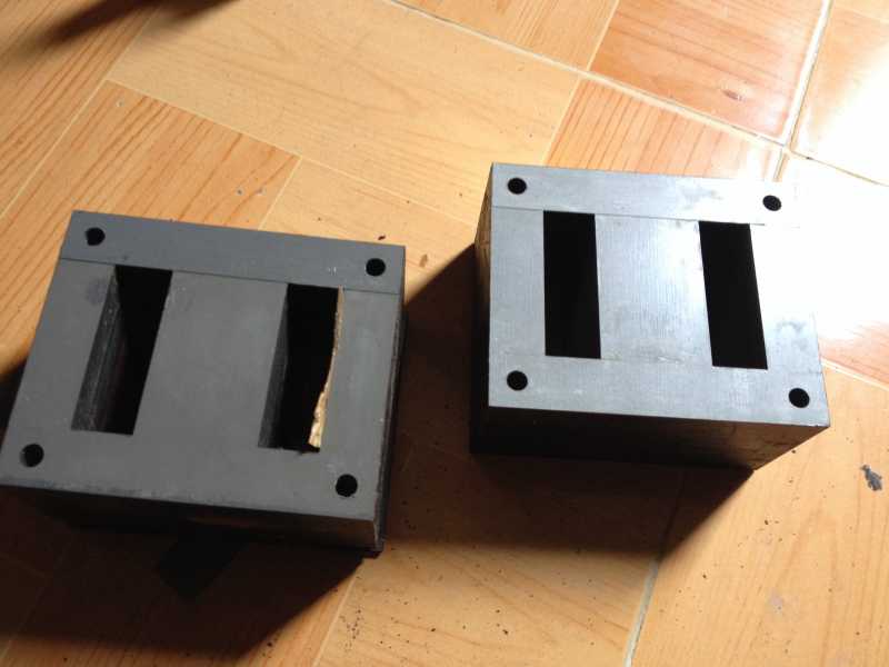

Cặp Fe e bung ra rồi đây ạ, e phải làm khuôn hay mua khuôn làm sẵn vậy anh 10

fe vậy là ok rồi.Bạn làm khuôn giấy 38x50 để diện tich quấn được nhiều hơn.
Chuẩn bị giấy lót 0.05mm cho sơ.và 0.3mm cho thứ nhé

Ok a, e sẽ đi kiếm giấy lót, cục Fe của em dày dc 60, mình có thể làm 38x60 dc k a? Hay theo tính toán là phải 38x50 ah?!

38x50 được rồi.còn dư để quấn nguồn nữa chứ.
dây đồng bạn mua 0.28mm x 600g.0.70mm 400g .là đủ dùng cho 2 cục.
1 lít verni đã pha sẵn.vài 3 cái ống gen ra đầu dây vậy là xong, ác sần thôi.

Vậy nguồn vẫn xài Fe 38 luôn hả a, e ra lấy thêm cục nữa, chổ e mua còn dc 3 cục 38

nguồn dùng 38x70 chạy cho mát.còn nếu bạn làm mono block thì dùng 38x50 là ok.

cho em hỏi thêm là mình quấn OPT, Nguồn, choke, trong ampli đèn thì dây mình xài lớn nhất là bao nhiêu vậy anh? vì em có cái bàn quấn dây max dc 0.8. Như kt dây anh tính cho em thì ngồi cuốn bằng bàn quấn thì khỏe re.

Có mấy cuộn nung tim đèn là phải cần dòng lớn do vậy dây lớn nhất đường kính khoảng 1,5mm hoặc chập 2 dây 0,8mm làm một. Tuy nhiên những cuộn này có số vòng nhỏ nên có thể quấn bằng tay. Phần còn lại quấn máy.
Với cục 38mm x 70mm này anh có thể quấn 1,7 hoặc 1,8 vòng/vôn. Phần thứ cấp anh có thể tăng số vòng lên từ 5-7% để trừ tổn hao.
