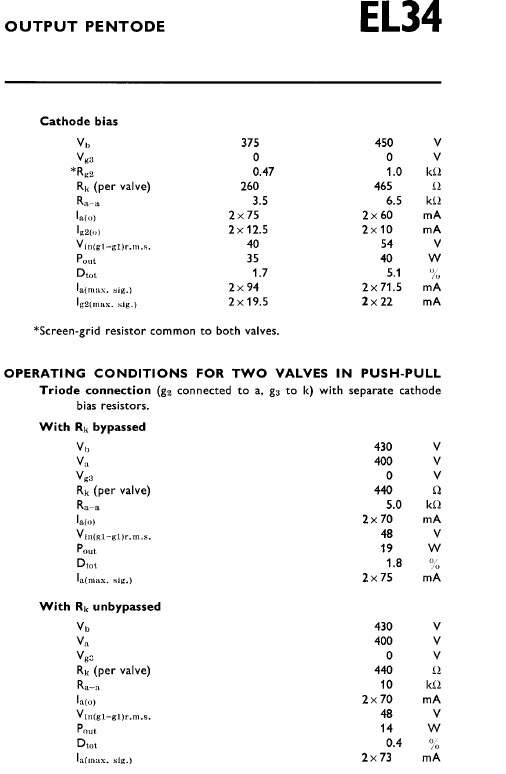

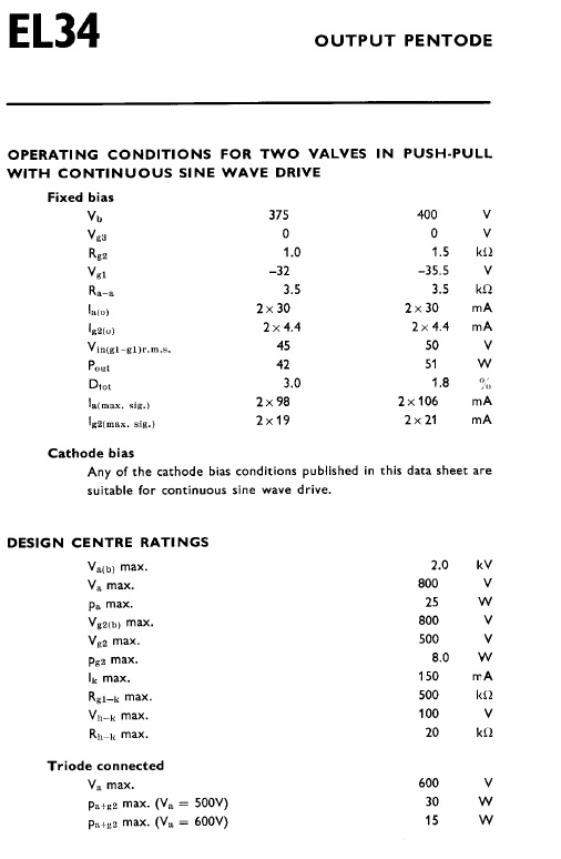

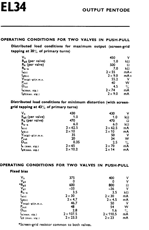

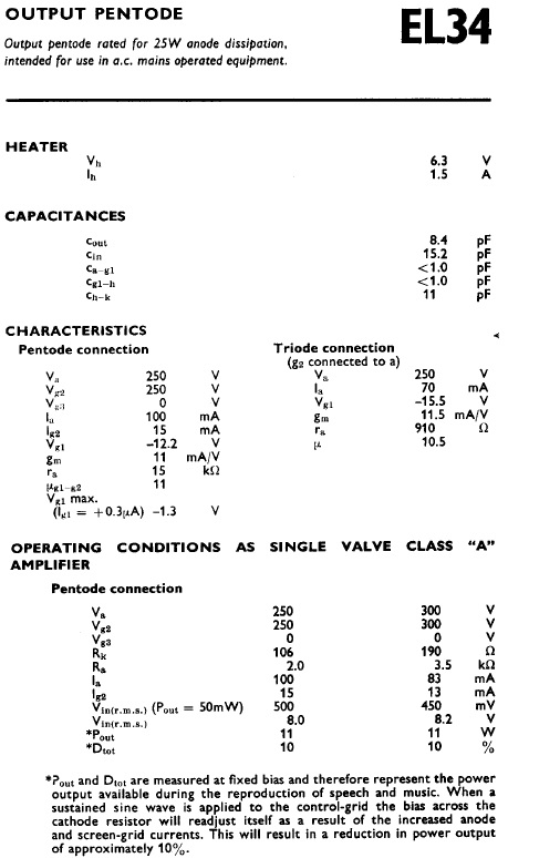

Bây giờ, giúp em để đọc lại datasheet con el34 để mình có thể bắt đầu làm cái Opt cho nó.
Ở đây nó có 2 Mode Pentode Connection và Triode Connection. Anh có thể giải thích cái dzụ này không, đọc chả hiểu mo tơ gì, nên như đang bị “táo bón” chẳng mần gì được ráo.
Vậy ý tưởng thiết kế, nếu chọn Pentode Connection, xuống đọc cái mục như hình vì thấy Pout là 54W, nên ưa công suất to, thì chọn OPT cái thông số này đúng không?
Có nghĩa OPT này có trở kháng sơ cấp là 3,5K ohm.
Cũng mông lúng cái nữa vì hiện tại có thấy OPT ở nhà là sơ cấp có 5 đầu ra(có 2 cọc UL), còn cũng thấy có cái OPT phía sơ cấp có 3 đầu ra. Vậy mình nên chọn kiểu quấn nào, tiện mà “ngon” hihi
Anh tư vấn tổng thể và nêu ra tiêu chí để có thể làm. Cứ từ từ thôi nhé, anh mà làm 1 mạch là em “hòa vốn” mất :lol:

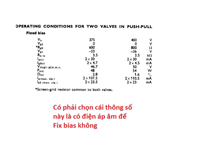

Bữa trước có người hỏi, Ampli chạy kiểu gì, fix bias hay autobias. DO làm theo sơ đồ sẵn có trên mạng, nên chả biết nó kiểu gì, có tìm hiểu thì là fix bias :cheer: :cheer:
Vì vậy, muốn "bấu" vào cái con El34 này, để hiểu là mình đang làm gì và theo cái nào trên dadasheet :woohoo:

Như a hỏi các chế độ chạy thế nào auto,hay fix thì e nói đơn giản như sau.
-Đèn EL34 là đèn 5 cực hướng chùm pentode có 3 cách hoạt động khi dùng OPT như sau.
1.Triode
2.Ulltra line (UL)
3.phân cực lưới chắn.(theo cách tôi gọi)
Re: Quấn Biến Thế Xuất Âm cho Ampli Đèn 24 Mar 2014 12:08 #1762
Tiếp...
chế độ hoạt động auto và Fix hay nói chính xác là cài đặt chế độ hoạt động mạnh yếu theo ý mình...
-Autobias
-Fix bias
-Tiếp theo ta dựa theo bảng data có sẵn này để quấn OPT cho dễ.
như trên ta có kí hiêu (Ra-a ) là tổng trở giữa Anot đèn bên trái và đèn bên phải là 3500R.po=54wat.
-thường Loa hí end trên thị trường nghe nhạc tương đối một chút điều có trở kháng là 8R.
vậy OPT sẽ có trở kháng 3k5/8R/54wat.
-bây giờ tính toán sao cho được 3k5 với tải 8R? chọn fe sao cho đạt được 54wat?
cách quấn san uých hay úp thìa để đạt được giải thông 20hz-20khz?
