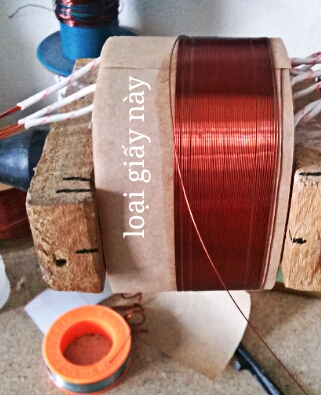

  • quoctringuyen
  • quoctringuyen's Avatar
Anh 10 ui, giấy 0.05 e hỏi k ai biết, giấy đó còn tên gọi nào k a
Re: Quấn Biến Thế Xuất Âm cho Ampli Đèn 05 Dec 2014 12:06 #2197
là loại này.màu vàng rất mỏng.có bán ở tiẹm dây đông chị Lý nhật tảo.gần chổ bán lõi nhựa đó
The following user(s) said Thank You: quoctringuyen
Re: Quấn Biến Thế Xuất Âm cho Ampli Đèn 05 Dec 2014 12:11 #2198
thuốc đây.
