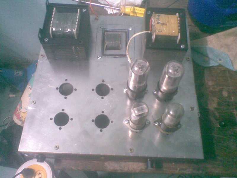

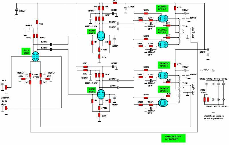

xin chào các anh chị trên diễn đàn, e vừa ráp xong 1 ampli 6p3c, tất cả đều tư mày mò và toàn bộ, opt, nguồn đều tự quấn ạ, mạch em ráp theo sơ đồ trên, do e mới lần đầu ráp ampli đèn, cũng bởi niềm đam mê thôi ạ, nên e mới ráp thử 1 kênh đã, với nhứng linh kiên cũng chẳng có gì nổi bật cả, toàn là linh kiện nhật tảo thôi ạ. nhưng sau khi ráp xong, e bị hiện tượng như sau, rất mong được các bác tư vấn giúp e ạ:
1, khi ráp xong, cắm điện, em nge tiếng hú rít ở loa, âm thanh rất nhỏ, làm em sợ cháy loa nên không dám bật nữa, e thử đổi 2 đầu pl của opt thì vẫn không hết ạ, em kiểm tra, tháo 2 đầu ul của opt ra khỏ đèn coog suất thì hét rít, hiện tại em đã bỏ ul, và nối xuống b+ qua r47 của 2đèn ạ.
2, sau khi xử lí ù xì, ampli em hát nhỏ lắm ạ. khi mở lớn thì có hiện tượng bị bể tiếng, và nhỏ đi, cảm giác như tiếng bị bể nhủn đi, rè ạ. không biết có phải do opt của em chưa đạt chất lượng phải không hay do thiếu nguồn ạ
3, Nguồn em đo khi có tải là 300v, như vậy có cao với đèn 6p3c hay không, vì khi mở em thấy có ánh sáng xanh trong đèn công suất ạ. Em đo áp ở katot 2 đèn là 20v, như vậy là cao hay thấp ạ?
4, Có phải do dòng qua đèn nhỏ không ? em có thể chỉnh bằng cách thay đổi trị số của r330 chân 8 của đèn công suất phải không ạ, và cần tăng hay giảm khoảng bao nhiêu là vừa?
5, Vì em là người đam mê, cũng không qua học hành gì về điện tử, chỉ là tự mày mò, nên rất mong các bác giúp đỡ em cân chỉnh cho đứa con đầu lòng của mình ạ, am cũng không mong sản phẩm đầu tay sẽ hay, nhưng em cũng muốn tìm hiểu và sẽ nâng cáp dần, cũng như được học hỏi kinh nghiệm của các bác chỉ bảo. em xin chân thành cảm ơn và đợi tin của các bác. kính

Mạch này dễ, ráp là chạy, có lẽ em thao tác sai cái gì đó.
& Bóng đèn xanh là tốt, đèn đang chạy, khi nào anode bị ửng đỏ mới phải lo.
& Nối chấu giữa OPT thẳng vào B+, kg qua 47R.
& Bỏ cây đèn 6SN7 đầu tiên, cho tín hiệu đi thẳng vào lưới đèn đảo pha (nhớ qua tụ 0.047 nhé), AT sẽ nhỏ đi 1 chút nhưng phải nghe tốt. Nếu nghe tệ là em ráp sai, hay OPT quấn hư. Mượn đâu đó OPT khác chắc chắn tốt thử lại coi.
Test cường độ tiêu thụ của đèn (1 bên khoảng 60mA)
Nếu đảo pha tốt, cho đèn pre đầu vào thử lại, nếu dở là tại nó, kiểm tra mạch.
Tư vấn đến đây đã, em thử xong rồi báo lên đây, có gì trục trặc tính tiếp.

vâng, rất cảm ơn bác đã giúp đỡ em ạ, em đã kiểm tra lại mạch, về điện áp em katot em đo lại các tầng như sau. tầng đầu khoảng 0, 3v, như vậy là gần 14ma, tầng 2 khoảng 60v, như vậy dòng khoảng 27ma, tầng công suất khoảng 20v. có phải dòng tầng thứ 2 thấp quá không ạ. em cảm ơn
về opt thì quả là khó khăn cho em vì khả năng mượn để test rất khó ạ. nếu vặn volume mà bị bể, rè là do opt thì chắc em tạm hoãn ampli này lại thôi :(.

Cách đo cường độ của em sai rồi. Dùng đồng hồ mA, cắt mạch điện ra đo. Em cắt chỗ OPT nối với B+ đo cùng lúc 2 đèn cũng được. Đèn nhỏ thì khỏi.
OPT quấn sai vẫn kêu nhưng mất tần số thấp. Mượn đâu đó OPT PP cỡ 10w thử được rồi, ở ngoài Vĩnh viễn cũng có bán đó, kg mắc đâu. Em kg có ossciloscope thì kg có cách nào khác.
Đọc thật kỹ bài DIY (4) ở trang ngoài mà làm.

vâng ạ, cảm ơn bác Phúc, bác cho em cái địac chỉ cụ thể được không ạ, hôm nào có dịp đi nhật tảo em mua opt về để thử test ạ, chứ nhật tảo em cũng không rành lắm.opt em quấn thấy cũng có tiếng bass ạ, chỉ có điều khi mở volume lên là tiếng bị rè, bể tiếng, cảm giác như thiếu áp vậy ạ. em đo áp tầng đầu là 130v, tầng 2 là 100v, như vậy có thiếu không ạ?
em đó nối tiếp dòng qua đèn công suất 2 đèn như bác chỉ là 160ma ạ

Nếu điện thế ở B+ là 300V, B+2 sẽ là 270V, B+3 là 250V. Ở anode 6SN7 sẽ load volt xuống tương ứng nhưng kg được nhỏ hơn 180V. Dưới mức này, AT sẽ bị nghẹt, bể tiếng.
Nếu có thể, em nâng B+ lên 350V hay hơn, sẽ thoát tiếng hơn nhiều.

để em thử nâng áp xem thế nào ạ,đèn em đang dùng là 6p3c, nên em sợ nâng áp sẽ bị đỏ phiến nên em cũng chưa dám thử ạ.

Tôi nghĩ khả năng anh lắp bị nhầm ở chỗ nào đấy. Anh thử tháo ra rồi ráp lại toàn bộ coi.
Anh tham khảo mạch này đơn giản, dễ lắp hơn:

cảm ơn các bác đã nhiệt tình giúp đỡ người mới như em, em đã điều chỉnh lại áp ở tàng 2, khoảng 190v, khi mở lớn đã đỡ bể tiếng hơn rồi ạ, nge có vẻ dày hơn ạ, em đã thử tăng áp lên 350v thì đúng là tiếng nghe thoát hơn, nhưng bị hiện tượng đỏ phiến nên em lại thôi ạ, cho chạy 300v đã.
