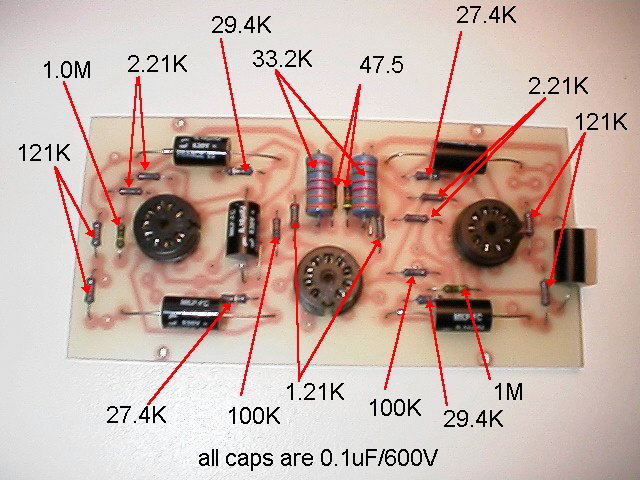

Muốn AT hay hơn, bắt buộc phải thay thôi. 4 con tụ của em bị lai tụ ceramic rồi. Đúng ra tụ liên lạc tín hiệu phải là tụ giấy ngậm dầu (foil paper in oil), có lẽ có dầu nên nó chạy trơn tru hơn chăng? :laugh: :laugh:
Tôi ko biết tình hình thị trường bây giờ ra sao. Hồi xưa tốt nhất là tụ Phillip, kế đó là Sprague, Mallory v.v. Tụ Nhật nói chung ko nên xài. Hình như giá cả bây giờ khoảng vài chục ngàn/con.
Dù là tụ nào, mới hay cũ, cũng phải check độ rỉ. Cắm 1 đầu tụ vào điện cao thế (vài trăm volt), dùng đồng hồ volt loại kim đo ở đầu kia, volt sẽ nhảy lên và xuống từ từ về 0V. Lật ngược 2 cực, cũng đo như vậy. Độ rỉ nhiều ít là ở số volt khi dừng lại, đứng im. Tụ tốt ko được >2VDC. Chập 2 đầu tụ phải có tia lửa và tiếng nổ nhỏ.

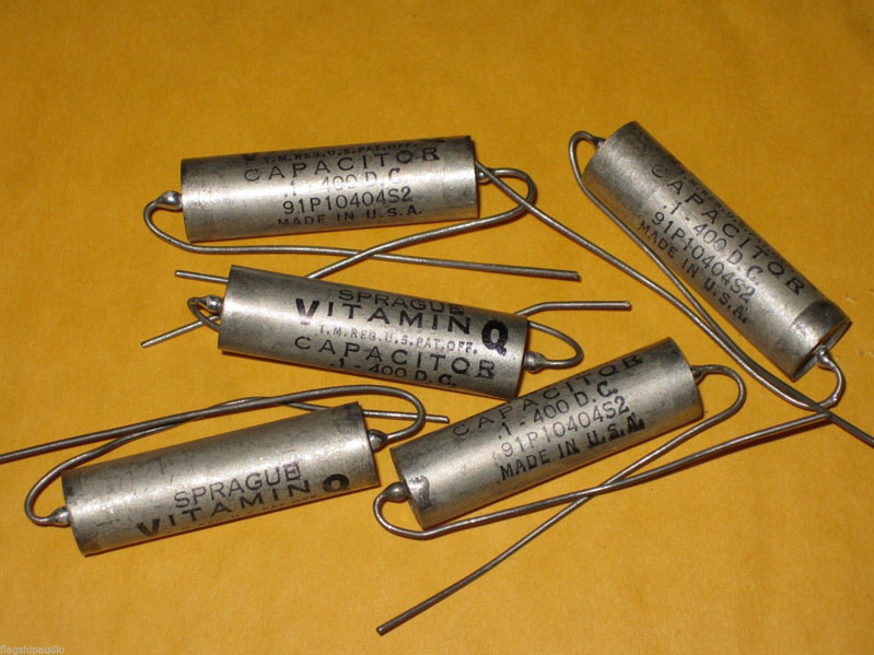

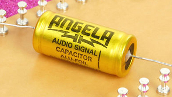

No eBay APP ID défined in Kunena configurationNo eBay APP ID défined in Kunena configurationCảm ơn Bác Phúc
Được Bác tư vấn Em đã lựa chọn ra 2 loại tụ này Bác giúp em nên dùng loại nào ?
Vitamin Q giá khá dễ chịu so với tụ Jansen
Tụ Angela/jansen
Mong Bác sớm cho em lời khuyên

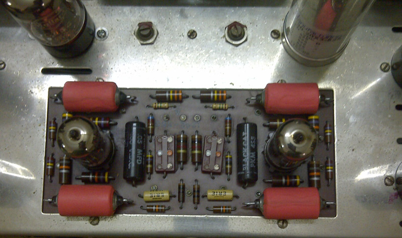

Re: Dynaco St70 01 Dec 2013 21:51 #1355
Tụ Sprague hồi xưa có dạng cục nhựa màu cam rất đẹp, nhưng loại trong hình lại có dạng tụ sắt chuyên dùng cho quân sự, nếu đúng nó, tốt cực kỳ. Tương truyền còn có loại tụ bạc cũng dùng cho quân sự của Nga, cầm tay nặng chình chịch, giá trên trời.
Tụ trong hình dưới thì đẹp thật nhưng ký hiệu và hình dạng lại là tụ non-polar (tụ dầu đánh dấu ở 1 đầu hay ko đánh dấu, ở đây đánh dấu ở 2 đầu theo quy cách của tụ non-polar).
Rất khó xác định chất lượng tụ liên lạc trừ khi đã dùng qua và so sánh. Xác định nhanh thì chỉ có cách đo như ở post trên là tốt nhất. Ngay cả đã đo cũng chưa chắc xác định được thật giả.
Hồi thập niên 80, lúc tôi còn ráp nhiều tube-amp, ở VN đã có ai đó làm giả tụ 0.1/400V Mallory. Họ lấy tụ ceramic 0.1/25V hàn chân rồi bao quanh bằng cục nhựa. Sau đó họ nhúng sơn rồi in chữ lên giống y chang tụ zin màu sô cô la. Đo cách nào cũng ko tìm ra, chỉ có xài lâu bị chết bất tử. Sau này tôi nghi ngờ đập ra mới biết.
Nếu phải chọn 1 trong 2, ý tôi thiên về tụ sắt Sprague hơn, nhất là về giá cả. Tôi còn khá nhiều tụ lọc, dầu, best brand, chỉ để thay thế cho máy xịn, chém 1 phát đứt ngay. :cheer: :cheer:

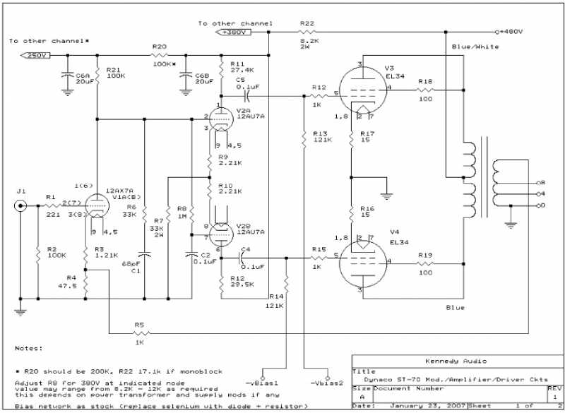

Chào Anh Phúc
Mạch của anh @hoananh cũng như mạch Anh hướng dẫn có là mạch gốc. Em nghĩa nó ngon lắm rồi. Nhưng em trước khi bắt tay định làm 1 cai. Em có tìm hiểu mạch St70 của Dynaco này. em thấy có mạch Mod lại vào năm 2011 như thế này. Anh xem và đánh giá thử mạch em đính kèm với mạch gốc, cảm nhận bang kinh nghiệm cho em lời khuyên mạch nào sẽ Good hơn. Em thấy mạch Mod lại thì mạch Preamp có 3 đèn, trong khi mạch gốc có 2 đèn, Em thì thấy hoành tráng tý mà em mê
Mong nhận được lời khuyên của anh

Re: Dynaco St70 08 Jan 2014 17:03 #1383
Dynaco ST 70 là hàng kit, nghĩa là hãng chỉ bán toàn bộ linh kiện vật tư, phần lắp ráp do khách hàng tự làm lấy. Vì vậy schematic của nó phải đơn giản, dễ chạy để ai cũng có thể ráp được.
Schematic bạn đưa ra không phải là mod lại ST70 mà là đổi mạch, ráp lại toàn bộ. Chính tôi cũng đã ráp lại ST 70 bằng mạch khác cũng gần giống vậy, kết quả ra hay hơn nhiều. Nhìn sơ qua tôi thấy schema này thiên về cường độ, có lẽ lấy tiếng chắc, cũng như driver đảo pha dùng đèn 12AU7 có công suất khá mạnh. Dòng mạnh thì yếu gain nên phải thêm 1 đèn nữa mới đủ.
Bạn nên ráp theo schema này, đèn dễ kiếm và rẻ hơn, linh kiện nhỏ thêm không đáng kể. Làm chassis lớn hơn 1 chút để để có thể vẽ board pre lớn hơn cho dễ ráp. Đèn CS và biến thế mới mắc tiền chứ board pre này lâu lâu bạn có thể đổi mạch cho thú vị, DIY mà, chỉ tốn công thôi.
Bạn nên reply, đừng quote hình nhiều lần, sẽ tốn storage của forum. Nên copy post lại trước khi submit vì type lâu quá 10 phút submit sẽ bị mất.

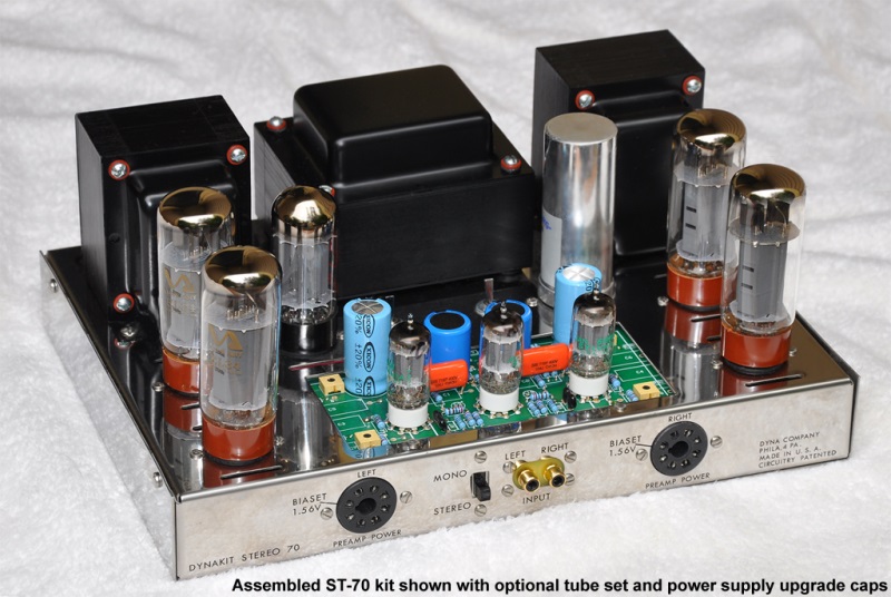

Phải phân biệt được rạch ròi: pre-amp và power-amp. Power chỉ khuếch đại công suất, pre dùng để chỉnh sửa âm lượng và âm sắc. Có thể ráp chung 2 cái này với nhau, giống như amp bán dẫn, nhưng ráp phải cẩn thận, coi chừng bị ù vì gần biến thế.
Trên hình ST70 có 2 cái jack 8 chân màu đen, đó là jack nối đưa nguồn DC cao thế và đốt tim đèn 6v3 lên cung cấp cho pre, khỏi cần làm biến thế nguồn nữa.
Vì vậy nếu có pre mới có nút để “vặn”. Nếu muốn hoành tráng thì làm 6 biến trở đơn, “vặn” mỏi tay luôn. Chưa hết, mua 6 button chụp biến trở loại khổng lồ cho thêm ngầu. :) :) :cheer:
