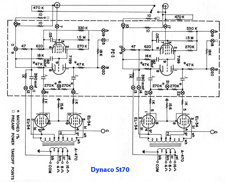

Chót đam mê rồi biết làm sao được Bác. Đổi sang tube 6550 em cũng thấy người Mỹ làm họ gọi là Dynaco VTA St120 nhưng họ thay hết cả biến áp mới volt cao hơn, kích thước biến áp lớn hơn. Nếu như vậy 1 tube Gz34 có đủ cấp điện cho 4 tube 6550 ?
Phương án của Bác em thấy kinh tế hơn. Nhưng tại sao phải giảm 5 volt ? ưu điểm gì ? Power St70 này em thay hết tụ rồi và 4 tube El34 Mullard Xf2 oo getter, Gz34 Mullard Xf1. chỉ còn điện trở là chưa thay

Trong schema Dynakit MK III tôi đã post , họ cũng xài KT66 (6550) và GZ34 nhưng mạch điện đâu có thay đổi gì nhiều đâu. Chỉ có cục OPT cần lớn hơn nhưng em ko bao giờ xài CS lớn đến đó nên cũng ko cần.
Giảm volt bias đi là tăng dòng cho 6550 khi thay từ EL34 cho phù hợp. ST70 ra đời khoảng thập niên 80 nên ko cần thay điện trở. Muốn chắc ăn, em có thể dùng đồng hồ số đo nguội, cái nào có sai số nhiều thì thay. Nên thay luôn con tụ có 6 chấm màu, nhìn thấy ko tin được.

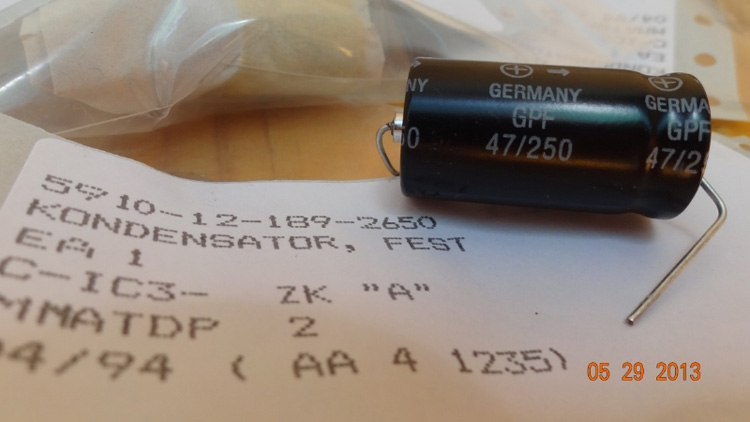

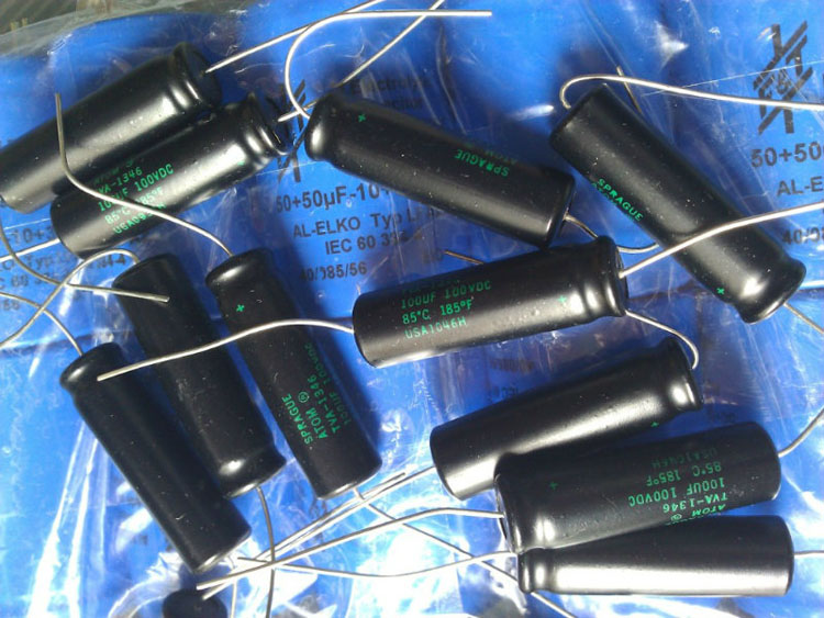

Tụ thoát Katot của St70 là 50uf/50v. Em có 2 loại này nên thay loại nào tốt hơn anh Phúc ?
Sprague 100uf/100v, Simen 47uf/250v
Thanks

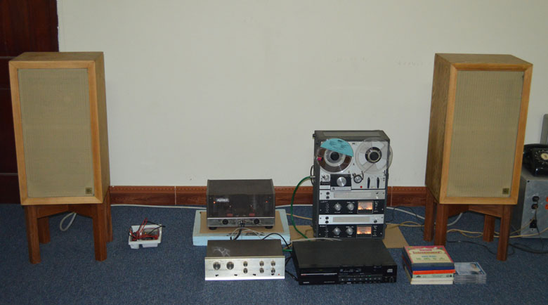

Góc Audio của em: AR3 + Dynaco St70 + Dynaco Pass 3x + Akai M8 + Cd Philips 650
Muốn có thêm Power tube 6550 để đánh AR3a nữa

Tụ hóa ở cathode là tụ hồi tiếp âm, chất lượng ko quan trọng bằng phải đúng trị số, thay đổi sẽ ảnh hưởng tới đáp ứng tần số. Thông thường là 25/50, Dynaco nâng lên 50 là lớn lắm rồi. 47/250 dạng lớn quá, lên board ko đủ chỗ. Tôi tuyền xài hàng TQ 30ngàn/bịch cho gọn.

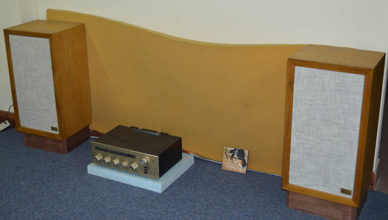

Tôi nhớ là AR3a thùng rất mỏng, gỗ tek đen thui, nắp gỡ ra được mà, hay là chỉ có AR3 thùng mới dầy như trong hình?

Cảm ơn Bác, em sẽ thay 47/250v. Vì bên trong không gian st70 rất rộng

AR3 và 3a đều có khung tranh mặt trước nên nhìn nó dầy, 3a thì tháo lưới dễ hơn 3. thực tế ván thùng có 20mm. Em thích loại vỏ mầu vàng, gỗ ép xếp nhiều lớp ngang , dọc.
