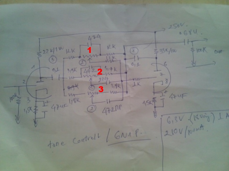

Bên dưới là hình preamp em trích lại của anh @10. trong đó em có đánh số (1), (2), (3) màu đỏ. Anh xem trong 3 cái biến trở cái nào là : Bass, Trebl, Volum. chẳng hạn (1) bass, (2) Volum, (3)trebl có đúng không, anh nghía sơ qua, cho em biết với nhé.

Nhập ở Mỹ thì chỉ mua 2 cục OPT thôi, chất lượng AT tùy thuộc 2 cục này, BT nguồn quấn được rồi, chất lượng tương đương. Vả lại giá cục BT ở Mỹ mắc hơn 2 cục OPT vì nó lớn, nặng ký.
Em có thể hỏi chi tiết pre-amp trực tiếp với bạn 10, lòng vòng ở box rao vặt có số phone của bạn ấy, em tìm và gọi vào forum đi.

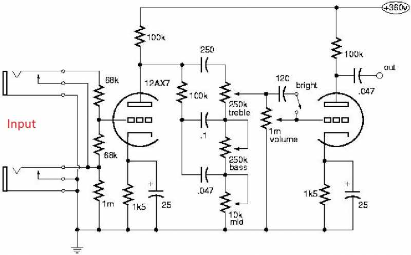

Anh Phúc, anh nghía qua cái preamp anh up (trời anh up sắn thế mà không thấy, giờ thấy mạch của anh có bass,treb, volum là kết ngay, nhưng còn lăng tăng tý) giải thích hộ giúp em để đả thong kinh mạch mà ngồi chạy layout cho nó sướng, chứ mù mờ, chả biết kéo route thế nào cả :(
1. Ngõ vào Input này là 1 kênh kiểu Socket gì? em không biết. Nếu là socket bình thường như loa vi tính (socket hoa sen ý) thì cắt mạch sao hả anh ?
2. Biến trở chỉnh Mid ý nó là gì, có phải là nút chỉnh Balance không ? Em chả biết nó để làm gì, nó khác Bass,Treb là gì ?
3. Công tắc Bright (tươi, rực rỡ). có phải là khi đóng công tắc na lại, thì một phần tín hiện qua Tụ làm cho chat âm nó sống động hơn không ? Ý nghĩa của công tắc Bright.

Máu quá nhỉ, mới nói là làm liền, may ra kịp tết có cái nghe, ít nhất phải được cái pre. Cái pre trong hình tôi ráp chỉ 1 ngày là xong, sáng khoan, chiều ráp.
Em liên lạc với bạn 10, nhờ quấn BT luôn, nếu có thể quấn luôn cạp OPT, 30w nhẹ tiền thôi, qua tết thay đồ xịn để so sánh. BT nguồn dòng cao thế khoảng 250mA, 6v3 khoảng 12 A là đủ. Bạn ấy cũng có mớ linh kiện nữa.
1/ Mạch này chuyên dùng cho đàn guitar nên jack vào là TRS 1/4inch (6ly). Cũng vì cho guitar nên effect tone rất mạnh và hỗn, treble chỉ số 2 là nghe khét lẹt. Em nghe nhạc nên ráp mạch pre khác (cũng nàm chung bài viết) có tone loại baxandale nhẹ nhàng hơn. Sau này có thể đổi lại mấy hồi.
2/ Mid là midle hay medium là bang tần trung, giữa bass và treble. Mạch baxandale ko cần tone này, vì nếu nâng bass-treble cùng lúc, giảm vol, dĩ nhiên tiếng mid sẽ bị tụt xuống, và ngược lại.
3/ SW bright là tiếng sáng lên, ở tần số thật cao.
Ráp pre ko cần mạch in, chỉ khi ráp biến trở đôi hơi khó làm một chút. Cứ như hình chụp trong bài viết, tụ, trở phần tone gán thảng lên biến trở, linh kiện khác dùng trạm.

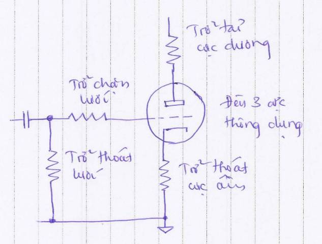

Bây giờ đi mua linh kiện nhỏ lẻ là thấy rối ben lên. Không biết chọn loại nào cho đúng tiêu chí về ampli đèn. Có tìm hiểu nhiều nơi, nhưng càng đọc càng rối, nên không còn cách nào khác hỏi Chú, sẽ tự tin để mua hơn.
Như hình cháu lợm được. Bây giờ :
Điện trở tải cho A-not : Thì chọn linh kiện điện trở loại gì. Điện trở dây quấn, hay Màng than là ngon
Điện trở thoát cực Ca-tot : cũng nên chọn loại nào.
Điện trở chặn lưới : Xài loại gì, độ chính xác bắt buộc là bao nhiêu
Điện trở thoát lưới có cần thiết, nếu có thì chọn loại nào.
Tụ nối tầng, nên chọn theo Schematic nhưng nếu khó lựa chọn thì nên sê dịch ttăng lên 1 chút hay chọn loại giảm xuống. Vì tì, tụ có cùng trị số như Schematic thật khó. Bên cạnh đó, tụ nối tầng có thể lấy những tụ có cùng trị số nhưng to con, thậm chí có con to bằng ngón chân cái, dài gần 10 phân không.
Trên Schematic thấy đèn đầu tiên (trước tần lái) có 1 cái tụ thoát ca-tot mắt song song với 1 điện trở thoát, thì nên chọn ưu tiên loại phân cực hay loại không phân cực.
Thêm một cái nữa, thấy có 1 cái điện trở nối từ cuộc ra của OPT (Loa) hồi tiếp về chân ca-tot đèn đầu tiên trong schematic, có nhiệm vụ gì. Có phải nâng áp để giảm độ lợi không Chú. Nến bỏ, có phải Loa nghe to hơn không ?.
Tất cả các điện trở giảm áp trên nguồn, thì chọn loại thông thường cho rẻ, hay bắt buộc chọn loại tốt, để khỏi bị quá nóng gây sai trị số điện áp phân cực cho từng tầng ?

Tất cả điện trở đều là loại than > 1watt. Ngoại trừ điện trở cản điện cao thế (nằm trên mấy con tụ lọc) , ở pre thì dễ thôi, chỉ cần >2watt. Độ chính xác 5%. Tụ ở chân cathode là tụ hóa có phân cực 25mF/50VDC trị giá đến 500VNĐ ở chợ Nhật tảo (bộ em ko thấy nó có dấu + sao).
Schema này nên ráp phần 2 giống y phần 1. Stereo thì 2 bên phải giống nhau, tôi chưa hiểu ý đồ người vẽ, có lẽ dành cho những người có 2 tai ko giống nhau hay sao đó. :cheer: :cheer:
Tụ nằm dính với mấy biến trở có thể dùng tụ ceramic 50v bằng móng tay (xanh đỏ đỏ cho em nhỏ nó chơi) trị giá đến 100VNĐ/con. Có thể sai số đến 30%, ko sao hết.
Tụ nối tầng (tôi gọi là tụ liên lạc) là tụ dầu từ 0.022 đến 0.047 uF – 400VDC. Nhỏ bằng ½ cục pin tiểu, lớn quá gắn chỗ nào? Trường hợp ko có tụ dầu, xài đỡ tụ ceramic 400v trị giá 800VNĐ cũng được, qua tết tính. Em thấy hình cái pre tôi ráp ko? Tụ ceramic ko đó, có sao đâu.
Điện trở feedback có nhiệm vụ đưa tín hiệu tầng cuối về tầng đầu, nếu có khác biệt, nó sẽ balance sửa lại cho đúng. Bỏ đi, loa lớn lên nhưng méo tiếng. Ko ảnh hưởng gì đến công suất, có thể lấy volume bù lại.
Điện trở ở mạch nguồn, nếu giảm điện thế nhiều và dòng lớn mới phải cao watt. CS trở sao cho rờ tay ko nóng là được, cái này phải tính toán, tôi thì xài kinh nghiệm đủ rồi. Than hay dây quấn đều được, dây thì CS cao hơn. Dân chơi họ xài trở bọc nhôm hiệu Dale, đồ cũ giá >100.000VNĐ/con.
