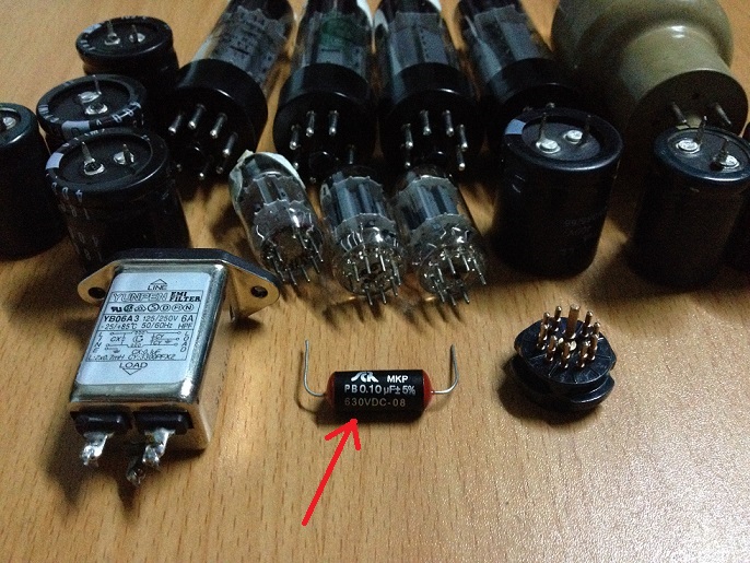

Tụ liên lạc loại vàng vàng như em nói là ceramic NP, ko phải dầu, thường xài cho loa, nhưng đẹp, cũng nên mua 1 ít phòng khi bí. Tụ hàng hiệu bây giờ TQ nhái thiếu gì.
Dĩ nhiên em có thể tuyển linh kiện hàng hiệu cho cái máy của em thêm đẹp, nhưng hãy để cho những cái về sau này, lúc đầu ráp chưa đẹp, uổng đi

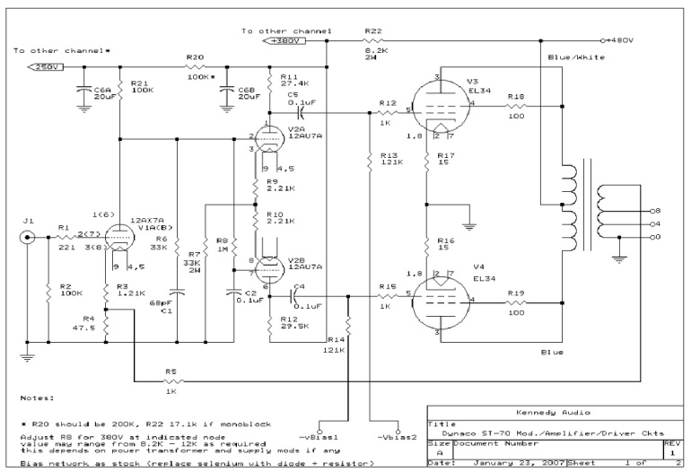

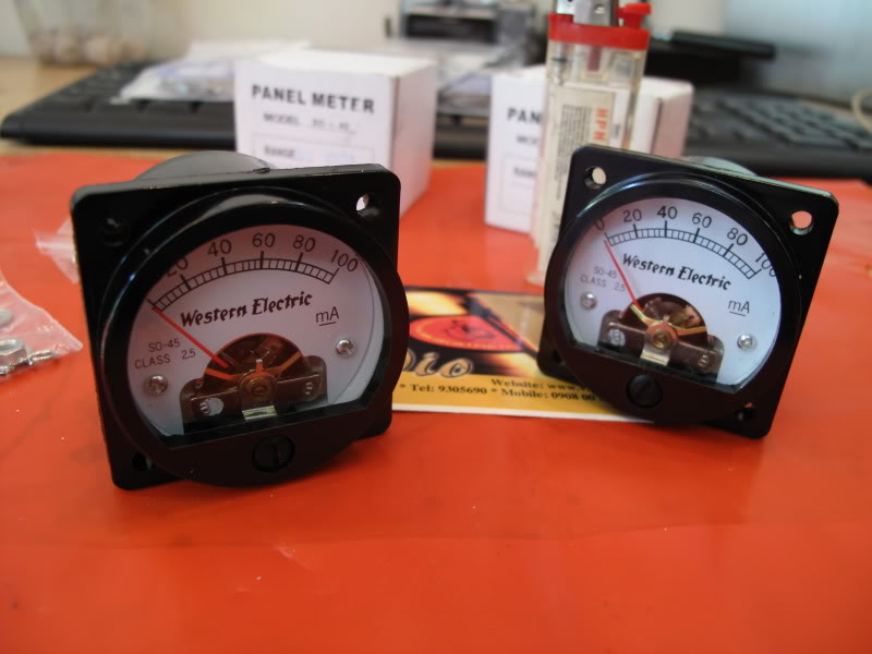

Cháu có thấy cái đồng hồ hình bên dưới đẹp quá, ở chỗ Dung Audio, thấy 250k, nếu "nhịn vậy" có thể mua được. Nên với Schematic bên dưới thì gắn vào nơi nào của mạch.
Chú chỉ giúp nhé
Re: Dynaco St70 19 Jan 2014 17:30 #1421
Đồng hồ VU gì mà xấu quá, lại hình tròn nữa, giống đồ công nghiệp, ko phải Hifi. VU meter phải hình chữ nhật ngang, nghe chửa. Trong chợ NT cũng có bán loại VU của TQ, nhưng hơi nhỏ (cũng bằng cái trong hình) giá chừng 3 chục. Ráng ra Vĩnh viễn lục cho ra cặp VU to đùng, giá 2 trăm là cùng. Đồng hồ này câu ở ngõ ra loa, khi nào em có, tôi sẽ vẽ mạch cho.
Tôi có cặp VU 14 inch, treo lên tường nhìn kim nhảy, đẹp mê hồn. Đặt trên đầu loa cũng đẹp luôn.

cái VU, mình hỏi mấy người bán trong sạp họ biết không ? hay mang cái hình ra cho họ xem.

À Chú, cái tụ cháu đánh mũi tên (SCR MPK 0.1uF 630V). Có làm tụ lien lạc được không? thấy bán 40k. mua 1 cái về đo chân để tạo chân cho Layout
Trong các Tụ sau, thì tụ nào làm tụ lien lạc ngon nhất. Vì tụ giấy trong dầu, cháu thua, tìm kg ra
1. Superior Z-cap (300k/1 cái)
2. WIMA MPK 10 (15k/1 cái)
3. SCR MPK (40k/ 1 cái)
4. Tụ kẹo... bí thì dung vì dễ mua
