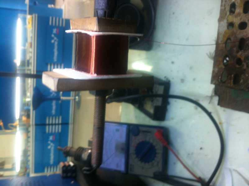

em quấn chock, cả ngày chưa xong

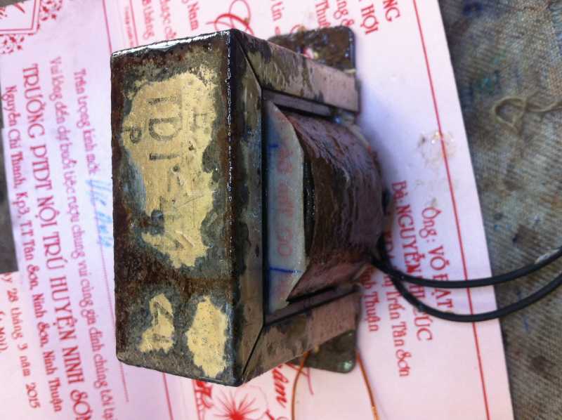

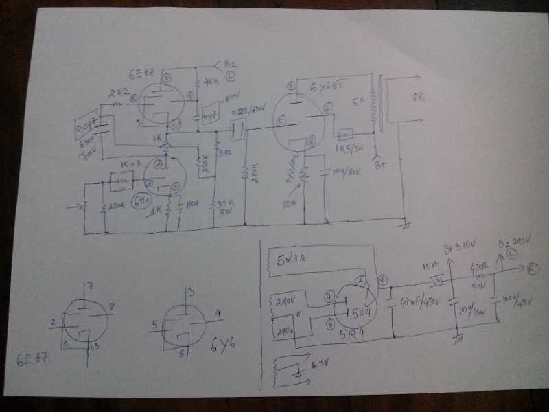

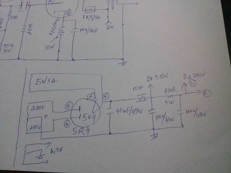

chock của e xong rùi Bác 10, tiếp tục đến nguồn, bác cho e hỏi trong datashelf bóng 6y6 se max 200v, e quấn 290v là bác dùng chung cao thế cho pre, thúc hả bác

Data nó ghi chỉ có tính chất tham khảo thôi bạn nhé.Những dòng bóng mỉ có đui GT thì chịu cao áp từ 350v - 400vdc lận. nguồn 290v sau đèn nắn và choke thì có cao áp 330v. sau này có thể tiện nâng cấp lên 6v6,6l6 or EL34 .bạn cư làm đi kg sợ cao votl đâu.
theo hình bạn chụp thì choke quấn dây chắc 0.6mm quá.kg đúng kỹ thuật rồi.

Dạ không, em quấn dây 0.3 hết 1,8 lạng, em đo đc 61,5 Om. cho em hỏi nếu cục nguồn của em nhỏ (28*60), kg đủ theo YC của A, em tìm thêm 1 cục lẻ 6V/1.5A trong các thiết bị khác để đốt tim đc kg Anh.

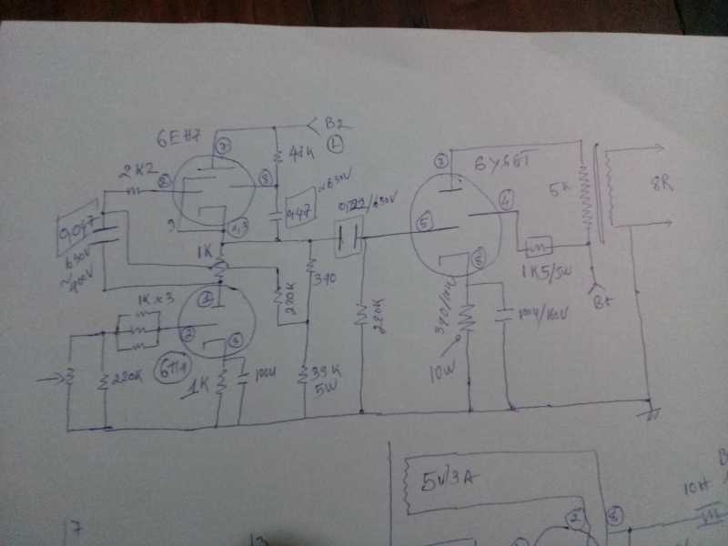

Alo bác 10, em quấn xong nguồn rồi mai em ngâm vecni và trình diện em nó, bác cho em xin sơ đồ linh kiện để em chuẩn bị từng bước. Cảm ơn bác nhiều ( This email address is being protected from spambots. You need JavaScript enabled to view it. ).
Re: PRE TONE control HAY-DỄ -RẺ 10 Apr 2015 01:09 #2298
Gửi bạn.chúc bạn lắp ráp thành công.
