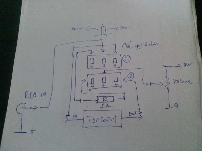

nó chỉ là cái công tắc gạt qua lại 6 chân thôi mà có gì đâu khó kiếm. :lol:
R29 là con trở đầu vào từ 100R đến 10k.có thề dùng tụ 0.047uf đến 1mf thay cho R.tác dụng là chuyển đổi qua lại giữa ton và standa no toncontrol.
Tôi muốn dùng rơle để đóng thay cho công tắc gạt. Nếu dùng công tắc gạt thì phải gạt tới 2 lần sao anh?
Công tắc 6 chân thì chỉ gạt qua lại 1 lần thôi chứ sao lại 2 lần.
mình mô tả cách lắp a hình dung ra nhé.
công tắc 2 hàng 6 chân. 1-2-3, 4-5-6 trong đó 2-5 là out ,1-4 in A. 3-6 in B.
Như vậy a câu 1 đầu ngõ in S2-A vào chân 2, OUT S2-B Vào chân 5.
chân 1-4 cho phần toncontrol , chân 3-6 cho no control.
đơn giản vậy mà. :laugh:

Tôi vẫn chưa hiểu ý của anh.
Đơn giản trông vào hình vẽ của anh thì thấy hai cụm công tắc đầu vào và ra tương ứng là A và B. Như vậy phải dùng tới công tắc mới đủ cho 2 kênh L và R.
Khi công tắc ở vị trí 1-2 thì chạy qua tone.
Khi công tắc ở vị trí 2-3 thì bypass.
A đấu nhầm rồi.số 2 chuyển qua vị trí số 3 cái công tắc 6 chân chia làm 2 kênh L,R riêng biệt mà.

Xin lỗi anh 10, vụ này tôi chậm hiểu anh thông cảm.
Tôi vẽ lại hình của anh. Trên hình vẽ này tôi mới thấy thể hiện một kênh, còn kênh nữa thì sao? Anh có thể vui lòng vẽ đủ 2 kênh được không?
Cảm ơn anh.
Cái hình vẽ trên là mono.Nếu a muốn dùng 1 công tắc.Vậy a kiếm cái công tắc 12 chân chia ra cho 2 kênh L,R mới được.
Ngoài chợ có bán loại công tắc này đó.
Re: PRE TONE control HAY-DỄ -RẺ 12 Jan 2015 22:39 #2253
Anh làm tôi toát mồ hôi. Vậy là phải dùng đến hai công tắc thì quá rõ rồi.
Cảm ơn anh đã chia sẻ. Tôi sẽ dùng 2 rơle loại 6 chân để đóng gắt vụ này.
