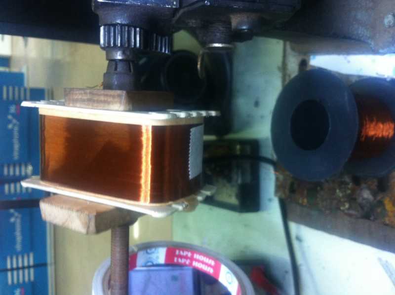

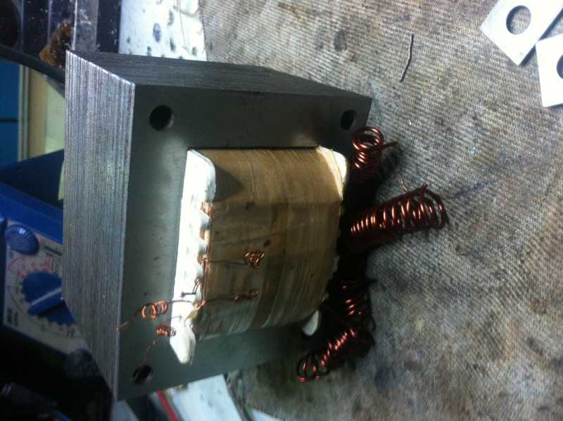

Nguồn của e đây, e đo đc 317-0-318; 5,5v;6,7v thế này đc kg bác 10

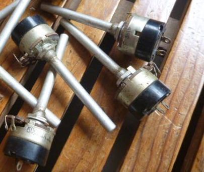

Chào bác Phúc, em có tra hỏi google nhưng mông lung không hiểu.
Bác có thể giải thích cụ thể hơn giúp em volume loại A (tuyến tính) và loại log là thế nào ạ. Nếu có hình minh họa cho hai loại trên thì tốt quá.
em thắc mắc: trên chiết áp thường có ký hiệu A hay B, cũng có khi nó ghi cả A và B, có khi lại C hoặc D, và có khi chẳng ghi gì cả.
Không cần biết nó ghi gì thì để biết A hay B thì phải đo đạc bằng đồng hồ vạn năng thế nào để biết nó là loại gì ạ.
Re: PRE TONE control HAY-DỄ -RẺ 10 Jun 2016 14:23 #2360
Em đã hiểu ạ. Bác đã viết "Biến trở dùng làm balance bắt buộc phải là loại có ký hiệu đằng sau là A, xài loại khác, tín hiệu 2 bên sẽ ko cân bằng, ráng chịu. A là tăng theo thập phân, B là tăng theo log e. Biến trở ampli thương mại thường xài B, mới vặn volume lên cỡ số 2 là đã kêu inh ỏi, thật ra nếu vặn trên số 5 là mất tác dụng. Trường hợp ko ghi ký hiệu phải check kỹ. Vặn biến trở ở số 5, lấy đồng hồ ohm đo từ chấu giữa sang 2 chấu bìa, nếu số ohm thật cân thì là A. ko cân thì vất đi. Tất cả biến trở của tube-amp nên xài loại A.".
DIY mà, nóng vội không chịu đọc mà cái gì cũng muốn biết, lại muốn biết ngay. Hi, thành thật cáo lỗi với bác
Hiểu rồi là em mua liền, em vừa mua được mấy cái volume có dính kèm công tắc như hình, cái công tắc đó ứng dụng vào việc gì bác ơi. Nếu dùng làm công tắc nguồn có được không vì điện AC gần chỗ nhạy cảm tín hiệu có nhiễu không ạ
