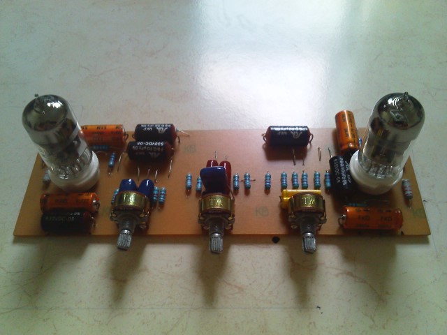

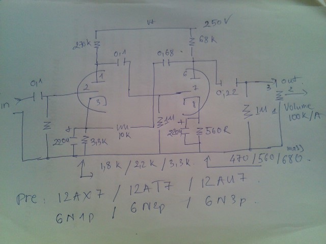

món đầu tiên PRE 12AX...gì cũng ok.
Re:PRE TONE control HAY-DỄ -RẺ 14 Feb 2012 22:04 #942

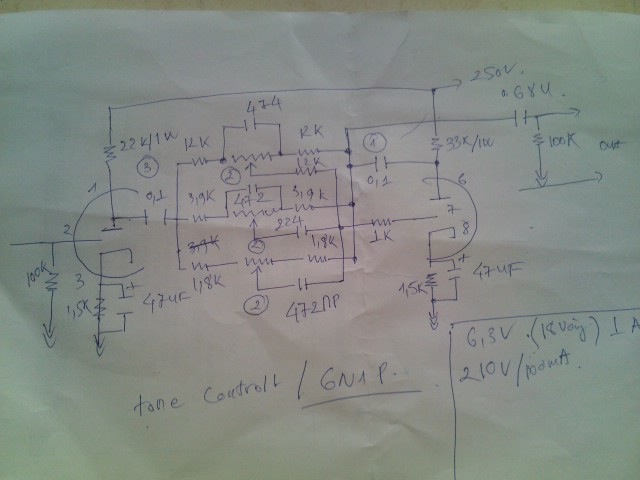

;) TIẾP...tone cốn trôn..
sau một thời gian nhặt,lượm,chắp,đổi..
ra như thế này...
Re:PRE TONE control HAY-DỄ -RẺ 14 Feb 2012 22:05 #943
TIẾP...thành phẩm..
:laugh:
Re:PRE TONE control HAY-DỄ -RẺ 14 Feb 2012 22:07 #944

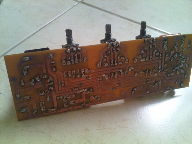

tiếp...ngồi sắp xếp linh kiện và..vẽ mạch.
phê lắm :laugh:

Re:PRE TONE control HAY-DỄ -RẺ 15 Feb 2012 19:02 #948
:cheer: cái nào cũng phê hết chú ơi.
nhất là cái công ngồi tính toán sắp xếp linh kiện ngay hàng thẳng lối là phê nhất.
xong rồi cắm điện kết nối với power,pha một ấm trà ngồi nghe càng phê nữa...:laugh:

Như Schematic của ban, Mình thay có 1 đèn , trong khi Layout của bạn khi gắn linh kiện, mình thấy có 2 đèn, mình không hiểu lắm, và thấy roi rắm that. Bạn thuyết minh cho mình với để mình có thể tự làm với. Cám ơn bạn nhiều
Re:PRE TONE control HAY-DỄ -RẺ 07 Jan 2014 15:45 #1379
Tôi trả lời thay cho bạn 10 nhé.
Schematic bạn thấy chỉ là một nửa so với thật tế, vì nửa kia cũng giống hệt nên không cần vẽ ra. Pre Stereo bao gồm 2 mạch cho 2 bên left/right giống nhau. Biến trở trong hình là biến trở đôi để dễ điều chỉnh, vặn 1 nút effect cả 2 bên, nếu dùng loại đơn phải 6 cái.
Bạn ráp cái pre trước đi, nối vào amp bán dẫn cũng được. Bạn sẽ cảm nhận được âm thanh của đèn, rất khác biệt. Tôi vừa ráp 1 cái pre đơn giản cho người bạn, đem về nghe nhạc, nó khen nức nở.
Bạn cũng là dân kỹ thuật điện mà, chỉ cần chịu khó đọc hết những bài viết của tôi và post trong forum là bạn có thể tự tin DIY được rồi.
