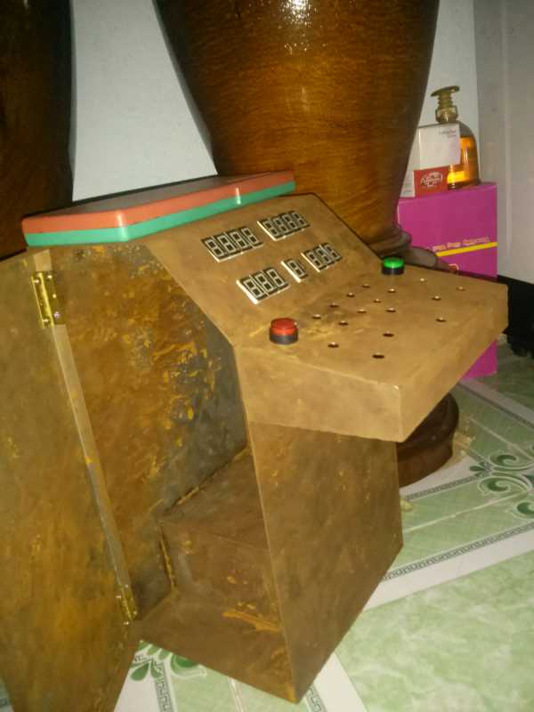

Máy em làm tới phần tủ điện để nhét mạch điện, phím, v.v thì dzợ phát hiện đít heo đất móc mẻ miệng. Nên cấm cửa em rồi, giờ tủ điện sét rẹt chưa sơn, hết kinh phí mua phím gắn vào để ấn luôn
Chà.hoành tráng thế này mà bỏ dở thì phí quá... :ohmy:
Cũng ráng làm, muốn quay, muốn lắc gì toàn phím nhấn trong Manual Mode, khi sét vị trí xong, cài đặt giá trị xong, thì nhấn Auto mode là quất, nhưng tới tủ điện thì bị teo rồi bác ơi. Bữa giờ, ruột gang phèo phổi toàn lấy thau nhựa giặc đồ đựng, giờ vợ kg cho muợn, nên ráng đóng cái tủ mà lực bất tòng tâm. Làm hàng thùng, tủ, kệ kg có nghề làm khổ quá.
Bác @10 biết đâu làm đồ này chỉ chỗ với
