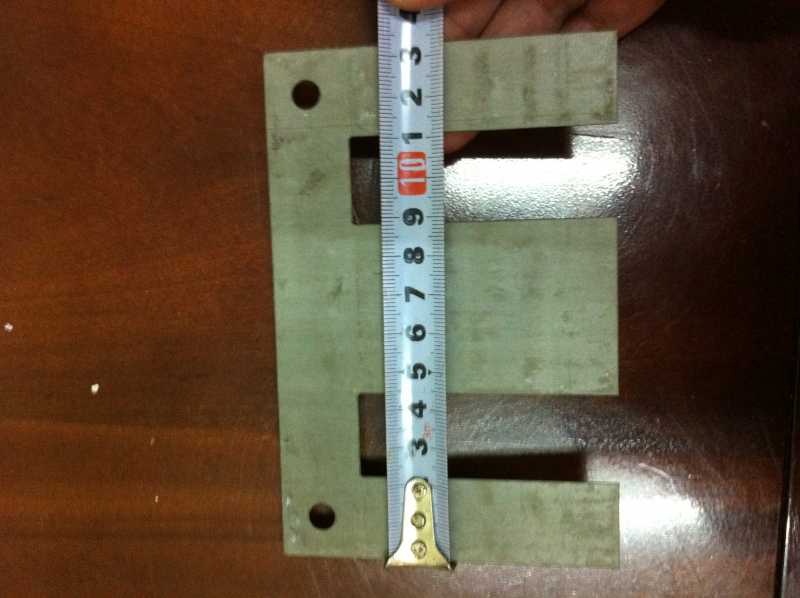

Chào cả nhà. tôi có 2 cục FE rất mỏng và cảm giác đẹp cho OPT nhưng kích cỡ có vẻ hơi to dây thì có sẵn 0,23. 0,6.&1,2dây loại tốt của Japan. nhờ bác tính giúp hộ tôi được ko vì tôi muốn dùng cái sẵn có và không biết tính thế nào (Chạy EL34.PP). cảm ơn bác nào giúp xin hậu tạ
Re: Quấn Biến Thế Xuất Âm cho Ampli Đèn 24 Jul 2014 14:25 #2098
Hi bác,
Càng to càng tốt. Đó là cảm nhận của em. To thì bưng bê và nhìn mất cân đối nếu dùng bóng nhỏ.
Bác chơi kt88 luôn đi cho nó tương xứng.
Cục Fe 45 của bác với PP tính 90W phẻ re, SE nó có dòng DC bị ăn tesla nên tính 30w là vừa
Tính toán opt bác theo Bác @10 nhé.
em kg tính opt, nhưng quấn thuê thôi. Quấn bằng máy, cứ một vòng quấn tính 100 đồng. Opt thuờng trên duới 3000 vòng, tính ra 300k cho mỗi cục thôi, cứ ra số vòng từng lớp, từng cuộn là em quấn à, còn lại em kg biết gì :woohoo:

Thanks bác (nganhtuan_sg)tôi ở HN .nhưng mục đích là DIY càng nhiều càng tốt.cảm ơn bác hồi âm.có bác nào nhón tay (làm phúc) tính giùm vô cùng biết ơn.thankssssssss.
Re: Quấn Biến Thế Xuất Âm cho Ampli Đèn 25 Jul 2014 12:41 #2100
Fe to cỡ 44mm của anh nên quấn cho đèn 845 thì được hoặc dùng ampli đèn SE. Nếu EL34 PP thì quá thừa không cần thiết, chỉ cần Fe 32 là đủ.
Cảm ơn TDHien59
mình cũng biết là quá thừa (thừa giấy vẽ voi) :woohoo: :woohoo:
tại vì thấy nó đẹp mà vì có sẵn chẳng biết tìm FE32 tốt ở đâu đèn đóm cũng được tặng,dây thì có sẵn loại đó.nếu quấn cho 845 theo bạn thì quấn thế nào giúp mình được không? cảm ơn trước nhé.
