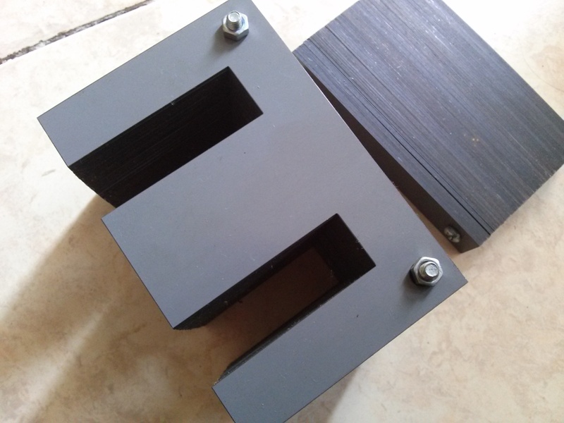

Re: Quấn Biến Thế Xuất Âm cho Ampli Đèn 28 Jul 2014 14:23 #2110
gửi mấy bác xem Fe đẹp là như vầy nè. :P
