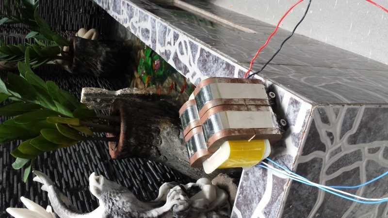

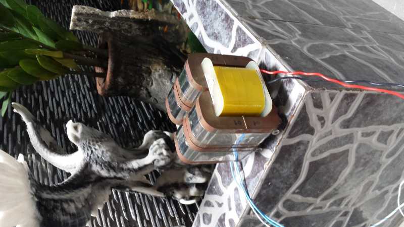

Còn opt cho xò, em đang thử nghiệm.
một cục đang nằm trên mô hình ở phòng nghiên cứu của cty rồi.
Bỏ ở nhà còn cục này. em bỏ ngoài hồ cá nên han rỉ chút. Vì em dùng fe trắng thí nghiệm ( Amophous)
Cục này làm theo kiểu Quad c-core.
theo mẫu này. kết quả ban đầu. công suất ra đo kiểm chỉ đạt 70% mong muốn. và băng thông bị lệch tâm ( từ 120hz -240khz). vậy thì lần đầu làm chưa đạt.
cái công suất kg đạt. chuyện nhỏ. còn băng thông của fe Amophous quá rộng nhưng lệch tâm thế, theo kinh nghiệm quấn opy của bác 10 cũng biết vì sao rồi chứ dề.
em nghĩ version 2 hoặc version 3 sẽ đạt. và công bố thôi.
Em làm xong là phá bỏ, kg giữ làm của hay chưng. Vì em có nhiều thú vui khác để chưng rồi :woohoo:
