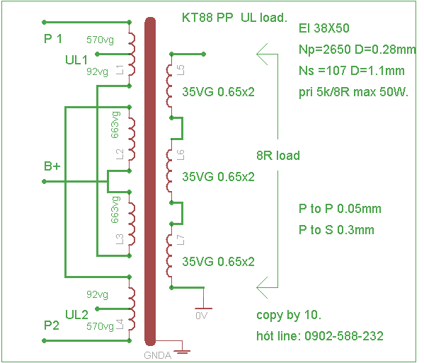

Chào Bác 10:
Hi a.
Hình như câu hỏi của a không giống như trên schermatic em úp lên,thứ cấp e chia 4 cuộn vừa nối tiếp rồi song song,tính cho load 8ohm.ở mạch trên kg có 4ohm.
Lưỡi fe 38 nếu quấn phải được ><155 vòng /lớp sao lại chỉ có 132??
Trở kháng thường hay chia tải 4-8-16ohm load.một trong 3 khi load thì phần còn lại để trống kg vấn đề gì ,nhưng nếu câu thêm tải vào là kg được.
Em tính 132 vòng/1 lớp là cho tròn 5 lớp; nếu không sẽ quấn thành 4 lớp rưỡi sao ;)
Không phải, em hỏi sơ đồ này mà:

Phan Lê Đệ wrote:
Chào Bác 10:
Hi a.
Báo cáo Bác Phúc và các Bác, em đã tập hợp đủ linh kiện, cả ngày thứ 7, cn ngồi khoan vỏ đau lưng mà chưa xong. Giá có cái máy ảnh chụp hình lấy tinh thần DIY, không các bác bảo em hỏi nhiều mà chẳng thấy làm gì cả. :laugh:
Nếu a kg dùng ngõ UL thì đơn giản hơn trong việc đuổi lớp.
L1 a quấn 4 lớp,số còn lại sẽ chuyển qua cho L3 thành 6 lớp.miễn sao khi nối L1+l3 = l2+ l4 là ok.còn phân bổ số lớp sao cho rdc lệch nhau nhỏ nhất là nghệ thuật .nếu a dùng 4ohm thì nối song song cuộn L5 với L7.hoặc vẫn giữ nối tiếp 3 cuộn,trích điếm nối l5 vs l6 thành 4ohm.

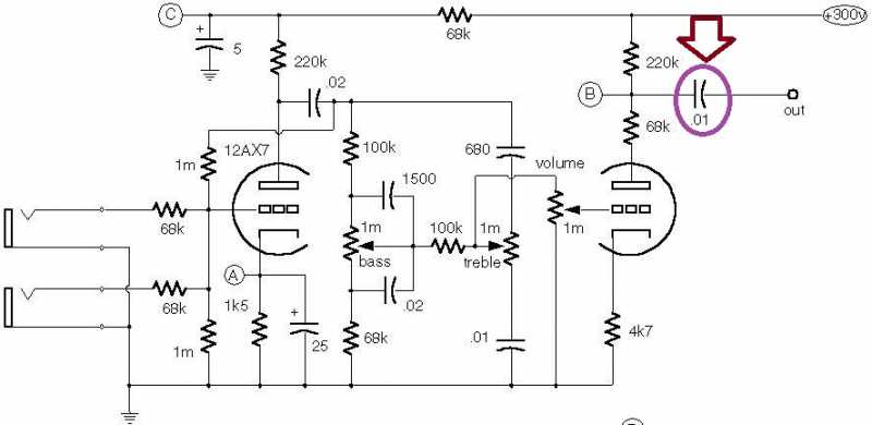

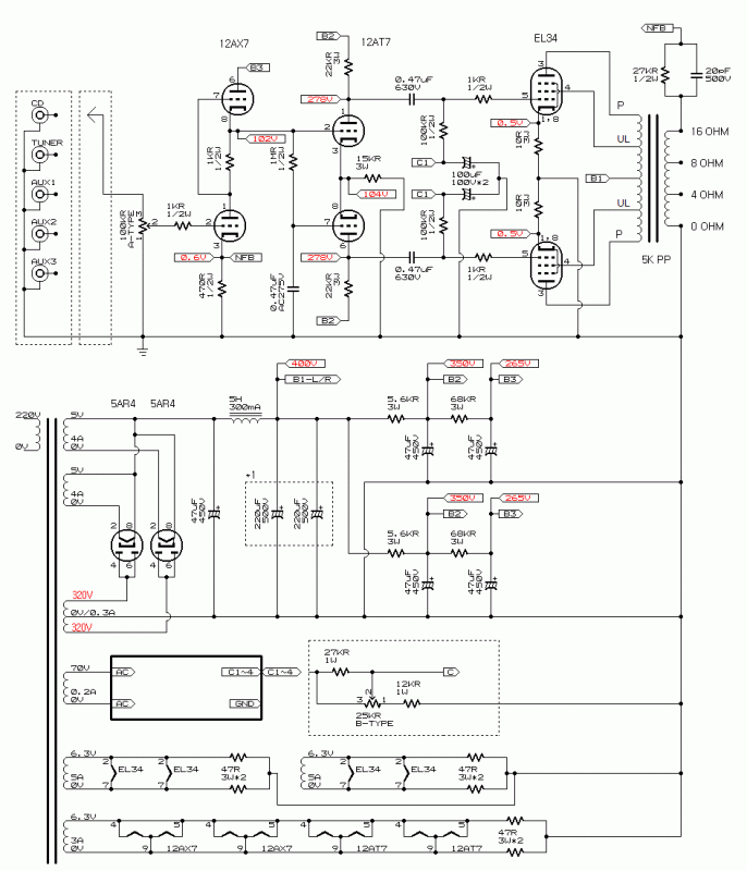

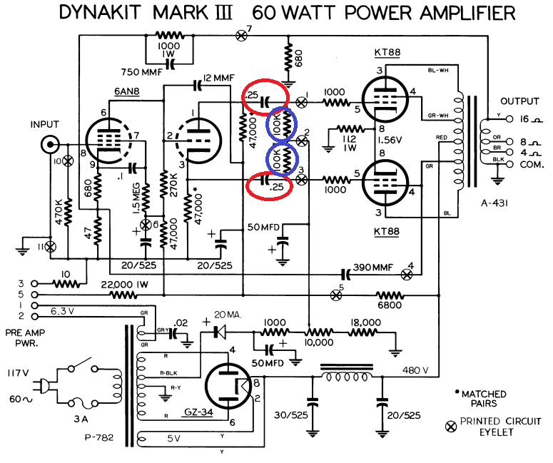

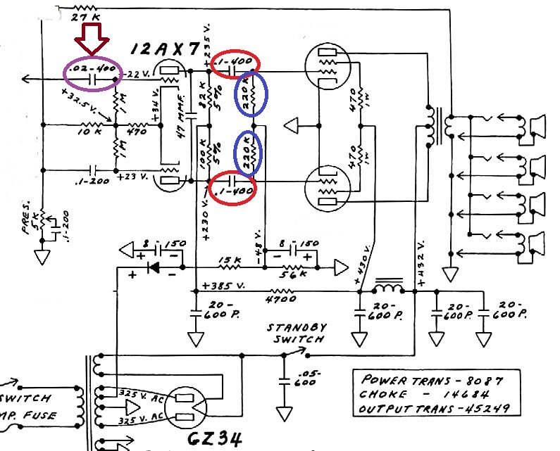

À, ra thế. Tính em hơi máy móc. Mà cũng tại lần trước quấn lệnh những hơn 10 omh nên hơi run.
Chả dại, em cứ quấn y như bác vẽ. Lỡ nó mà lệnh omh nhiều em còn kiện Bác được chứ :laugh: :laugh: :laugh:
Cho em hỏi thêm chút... chút... nữa:
Sơ đồ 1:
Sơ đồ 2:
Sơ đồ 1 (pre) nối với sơ đồ 2 (power) như thế nào ?. Em bỏ tụ 0.01uF ở sơ đồ 1 => nối anot của đèn pre (qua trở 68K) vào tụ 0.02uF ở sơ đồ 2 có đúng không ạ !
Ở Sơ đồ 2: Vì không tìm được tụ 0.1uF loại tốt làm tụ liên lạc giữa tầng Drive với lưới khiển của đèn công suất (em ở Tây Nguyên, vùng sâu vùng xa, ngay cả cọng dây điện cũng gửi Sài thành về, không có điều kiện tốt như các Bác). Em có tụ Nga 0.25uF - 1.500V (tụ dầu, hình vuông, to hơn bao diêm), em gắn tụ 0.25uF vào vị trí liên lạc giữa đèn Drive với lưới khiển của đèn công suất thay cho tụ 0.1uF được không ?.
Hai điện trở em vòng trong sơ đồ 2 (220k) có phải điều chỉnh lại không ? (vì em thấy bài viết thứ 2 ngoài forum của Bác Phúc về amly Dynaco model Dynakit Mark III thì sử dụng tụ 0.25uF và 2 điện trở đó là 100K).
