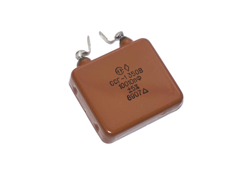

Không có Bác nào chỉ giúp em sao. Hu...hu... Hay em hỏi ngớ ngẩn quá.
Em hỏi nữa, cho các Bác nghĩ khùng luôn:
Tụ dầu như hình dưới, chỉ ghi một giá trị điện áp thì nó là giá trị điện AC hay DC mà tụ có thể chịu được ạ
Dặt tính của tụ điện rất dễ bị thủng khi có xung nhọn. suy rộng ra. Tụ chịu điện áp a xơ sẽ thấp hơn điện áp đơ xơ (chắc chắn)
Nhưng khi bán, nhà sản suất thường ghi con số khủng, để lòe và nên hiểu đó là chịu áp đơ xơ.
Tụ trên là tụ kg phân cực nên có thể coi là chịu áp đơ xơ 350v nhưng áp a xơ chỉ chịu 250v
Đặt tính dễ bị lủng của tụ khi có xung nhọn. được ứng dụng ở mục đích khác, ngâm cứu xem .
