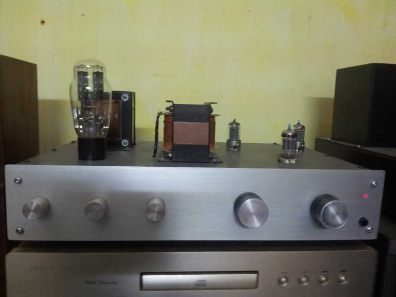

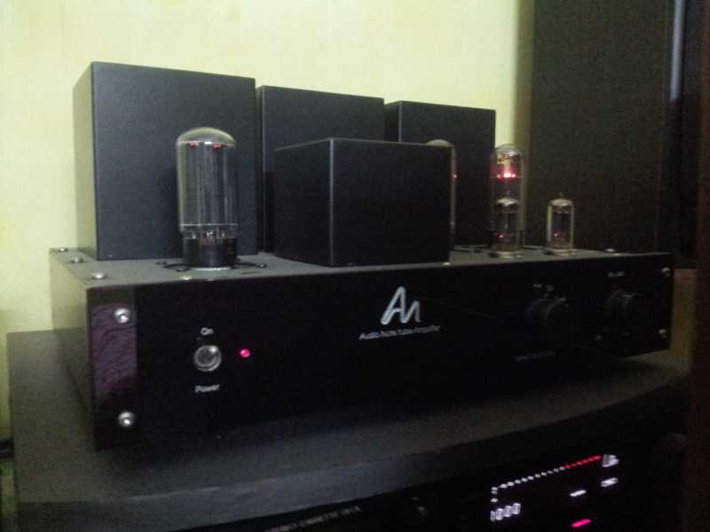

Có hai sản phẩm đầu tay vẫn giữ nguyên chơi để khỏi phá chuyện khác như anh đây. Cũng toàn đồ nhà lá vườn.
