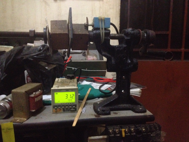

Máy quấn của tôi còn tệ hơn nữa, bộ đếm vòng bể rồi, phải chế cái counter vào đó.
Vì kỳ này đang thể nghiệm amp kg giống ai nên phải tự quấn thôi. Data khác xa, làm gì có đồ quấn sẵn.
Đã làm xong ve thứ 5, chuẩn bị ngủ, sáng 4 giờ là tôi thức dậy rồi, Ngủ sớm, dậy sớm. mai làm tiếp, đang có hứng.

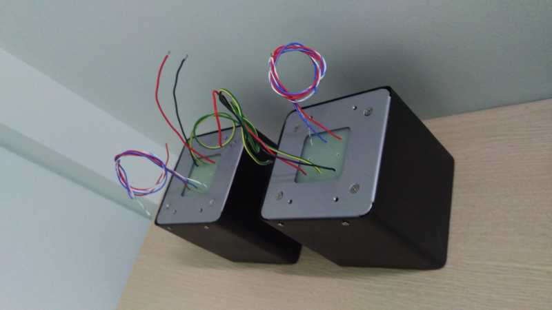

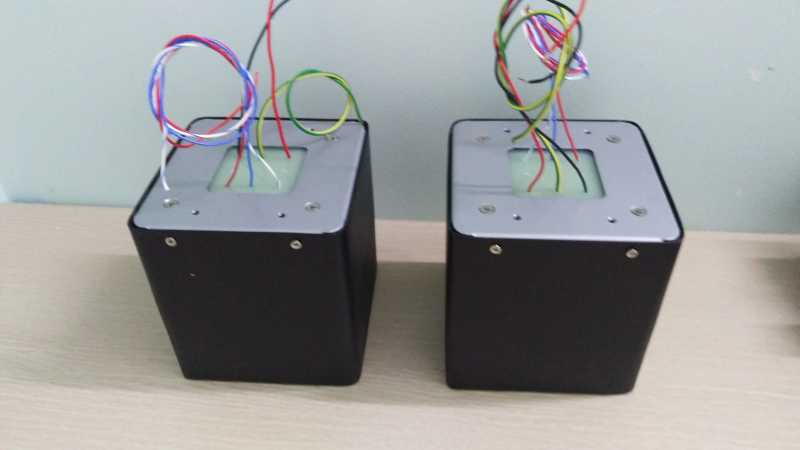

Khoe nốt với bác. Em vừa làm xong cặp ộpt. Cặp này dùng cho amli ra 120oách phút phun
Mọi thứ tự làm lấy, kể cả lon tự chấn, sơn thì đưa cho bọn sơn xe hon đa nó làm nền và sơn mờ nano. Em sơn tĩnh điện vài lần nhìn nó công nghiệp quá. Chán.

Không ngờ máy quấn của bác còn cổ hơn nhưng lại hiện đại vì có bộ đếm điện tử rất hoành tráng. Cái này mà chế thêm bộ moto điện có hộp điều tốc đạp chân thì hết sảy luôn đó bác.

Máy quấn mà chế. Thì chế điếm vòng bằng encoder, rải dây bằng xung, màn hình hiển thị lcd màu, nhập số liệu như vi tính cho nó oach.
Mỗi ngày sáng đi làm, chiều về có cục opt cho nhanh. Chứ cút kít thế kia mà gọi là thú vui diy em cũng chạy mặt. Ngày truớc ngồi quấn thử cục nguồn. Chời ơi cực quá, thế là xoắn tay lên. Mần liền. Từ cơ khí, điện cho tới điều khiển, viết phần mềm nạp chip... 1 tháng xong chứ dề. Chủ yếu là có đủ bản lĩnh để làm hay kg thôi. Chứ nói ngồi quấn tay mới giá trị em chịu. Xin lẫu máy em làm ra, máy quấn Thiết Bảo phải gọi là sư cụ. Còn nói quấn tay mới đẹp, chắc họ chỉ biết đời chỉ cần có đôi bàn tay là đủ chắc.

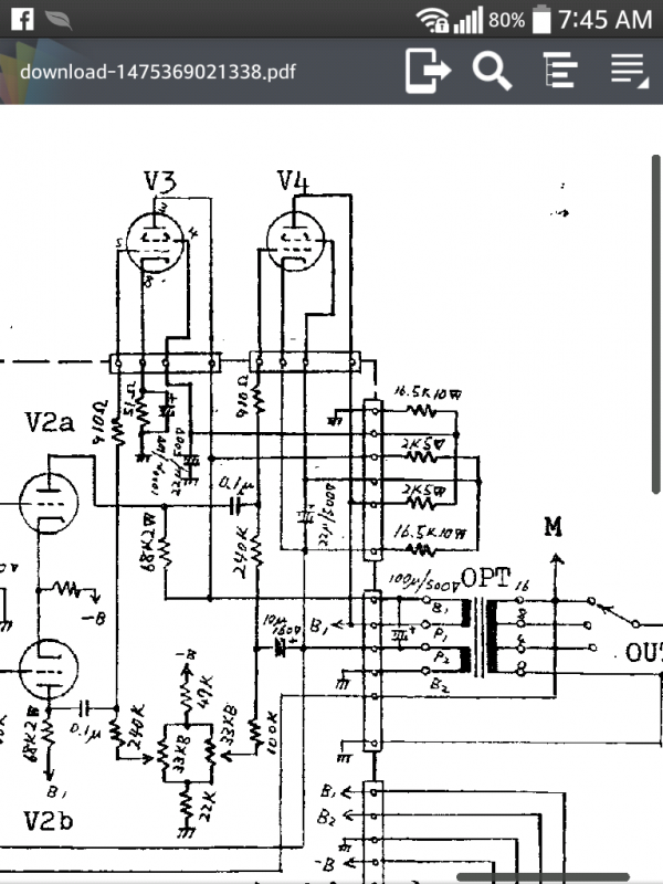

Chú nói cháu cũng khoe luôn.vừa rồi có nâng cấp 1 con ampli của hãng danh tiếng nhưng ở ẩn.dynavector.
Họ thiết kế mạch đơn giản nhưng cực kỳ hấp dẵn sự tò mò của người chơi đèn.single end pushpull,là dạng đẩy kéo của SE.tức là SEPP,không giống như amp chú đã từng làm dùng driver SE đẩy cho PP.
Ưu điểm mạch này vừa khai thác được công suất kéo đẩy,vừa lấy được chất âm của đặc tuyến SE,lợi cả đôi đường.cháu đang copy lại và thử nghiệm,mai mốt sẽ lập topic mối chia sẽ mọi người làm bộ nghe nhạc chơi.
