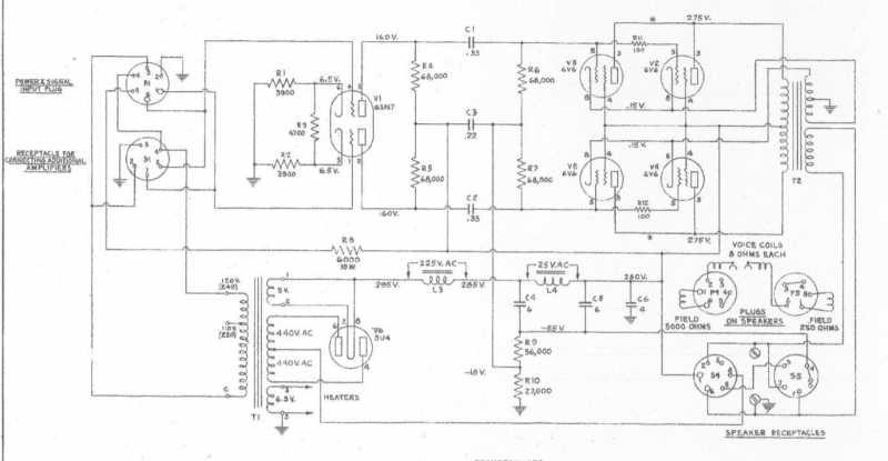

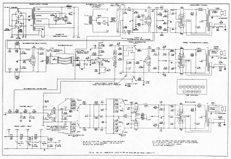

Chào các Bác, em lại hỏi... ;) , rất mong được trợ giúp ạ
Hay thế này:
Số là em mới mua được cặp OPT PP, nhưng mà nó có hai cuộn thứ cấp (một cuộn có 2 đầu ra cho loa 8 omh; còn cuộn kia có 3 đầu dây ra, có điểm giữa). Em tìm hiểu thì OPT nó đấu như sơ đồ trên. Cái này rất là lạ. Song, em chẳng quan tâm..... :laugh: vì em đang ráp theo sơ đồ Bác Phúc cho
Cho em hỏi, cuộn sơ cấp 3 đầu ra kia để hờ, không đấu vào đâu cả thì có sao không hay phải đấu 1 đầu bất kỳ xuống mát ạ
Em cảm ơn

Các bác đi đâu hết rồi. Giúp em chút với.

Đừng đâm hơn một đầu xuống đất là được mà. Sao kg hỏi người bán, họ làm thì họ chỉ cho nối dây. trainning !
Re: Quấn Biến Thế Xuất Âm cho Ampli Đèn 11 Nov 2016 15:38 #2461
Cảm ơn Bác. Cứ lên đây hỏi là chắc nhất.
Em có hỏi người bán đấy chứ. Ông ấy nghe đâu là chủ một doanh nghiệp rất to ở Sài Gòn, quay video giới thiệu mình rất rành, biết rất nhiều về kỹ thuật ráp amly đèn. Em mua về mới phát hiện ra cuộn dây kỳ lạ đó, gọi hỏi thì bảo để trống không các đầu dây, không nối vào đâu cả, còn cho em sơ đồ không đâu vào đâu nữa...
Buồn thật, ngày nay nhiều ông nổ quá, kiến thức dỏm lại còn.... nổ to :laugh:
