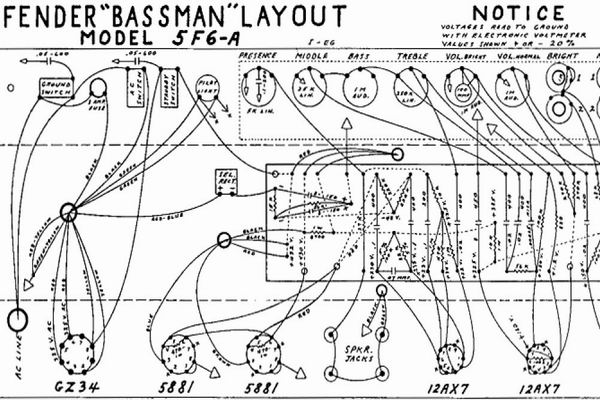

Em đo bút thử điện sàng đó là phase nóng (hot, line) còn dây kia là trung tính (neutral) nên đo ko sáng. Còn 1 dây nữa cũng quan trọng mà ít người biết dùng là dây đất (ground, terr,mass).
Lại 1 sự ngộ nhận khác. Mass trong lắp ráp điện tử rất quan trọng, ko thể nói rõ chỉ trong 1 bài được. Trong amp bán dẫn, tất cả mạch xuống mass sẽ được đấu chung lại và xuống mass ở 1 điểm duy nhất. Đó là để tránh xảy ra hiện tượng vòng lặp hồi tiếp (loop feedback) sinh ra những tiếng noise trong mạch điện. Còn trong tube amp thì khác hoàn toàn, tất cả linh kiện trong mạch xuống mass chassis ở chỗ nào gần nhất nên có rất nhiều điểm mass. Và ko bao giờ cho mass của pre chung với mass nguồn, vì có thể bị ảnh hưởng của điện AC chưa lọc kỹ gây ra tiếng ù 50Hz. Ráp tube amp đơn giản nhưng khá khó chịu, sợ nhất là pan ù này, rất khó giải quyết. Em làm đi rồi sẽ thấy, nó vật cho tơi tả.

& Cho em thêm 1 schema layout bổ sung cho schema trước. Để ý kỹ mass là những hình tam giác màu trắng rồi sẽ biết đi mass ra sao.
Em nên chọn đèn có cùng loại 8 chân như như trong scema layout (5881), lúc đầu cắm 6V6 sau đó cắm bòng khác vào như mấy bóng Nga, 6L6 sẽ biết chất lượng ngay thôi, tất cả đều cùng chân cả. Schema này ở VN đã ráp vài ngàn bộ rồi, tốt tuyệt đối.
